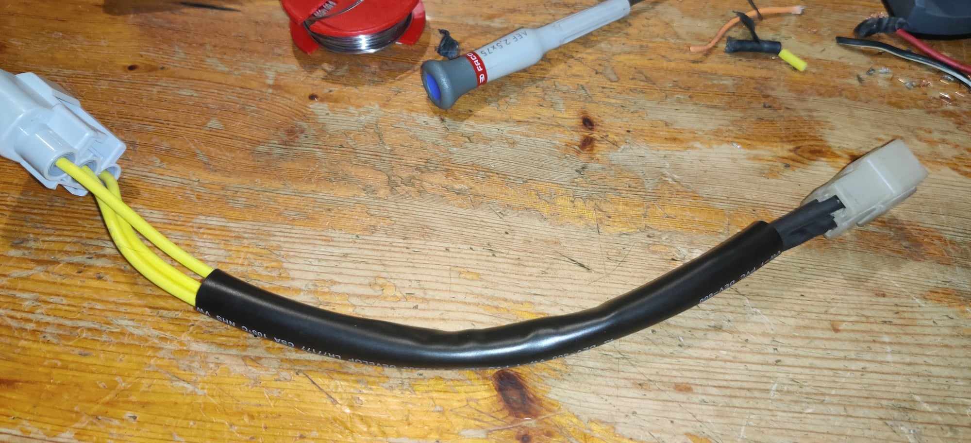

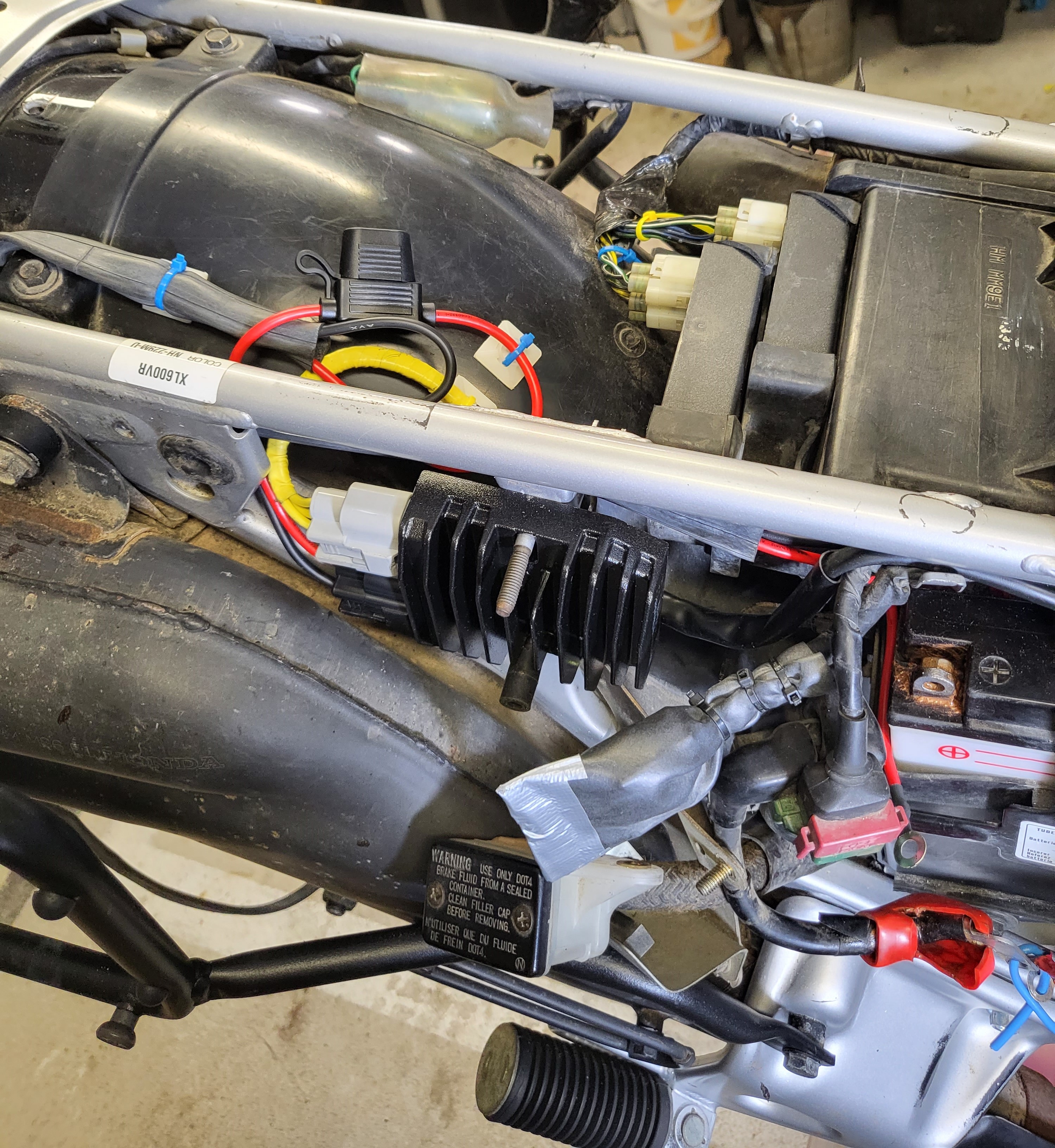

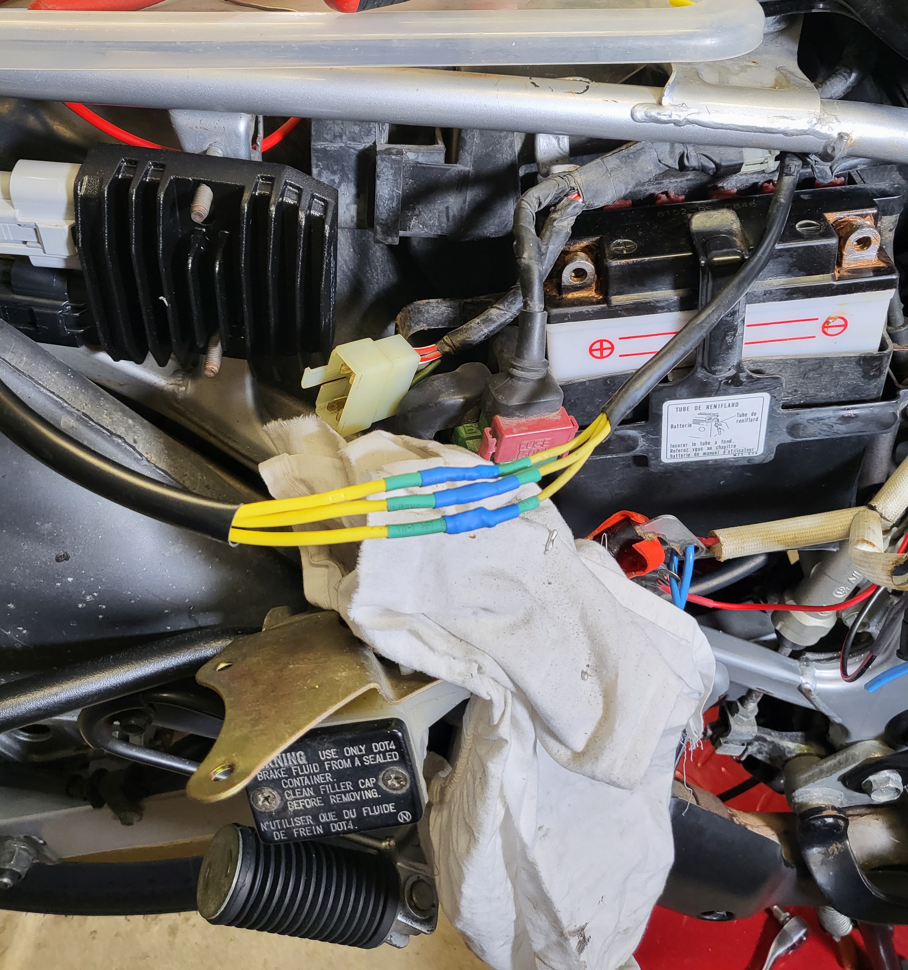

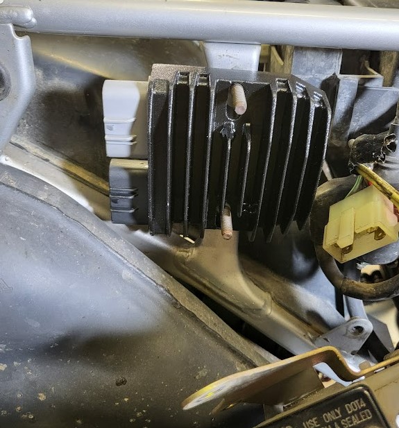

Remplacement du régulateur par un régulateur Mosfet qui a été acheté chez Motoboxer
Comme je préfére la possibilité de revenir en arrière en cas de panne, je soude une prise trois broches pour les fils Jaunes du Stator.
L'ancien régulateur en place
Et hop! viré! :mrgreen:
Démontage et mise en place du régulateur Mosfet,ça se met en place de l'ancien sans soucis.
Il faudra juste penser à boucher la prise du faisceau qui ne sert plus (entourée en rouge ici).
Voilà ce que ça donne une fois monté

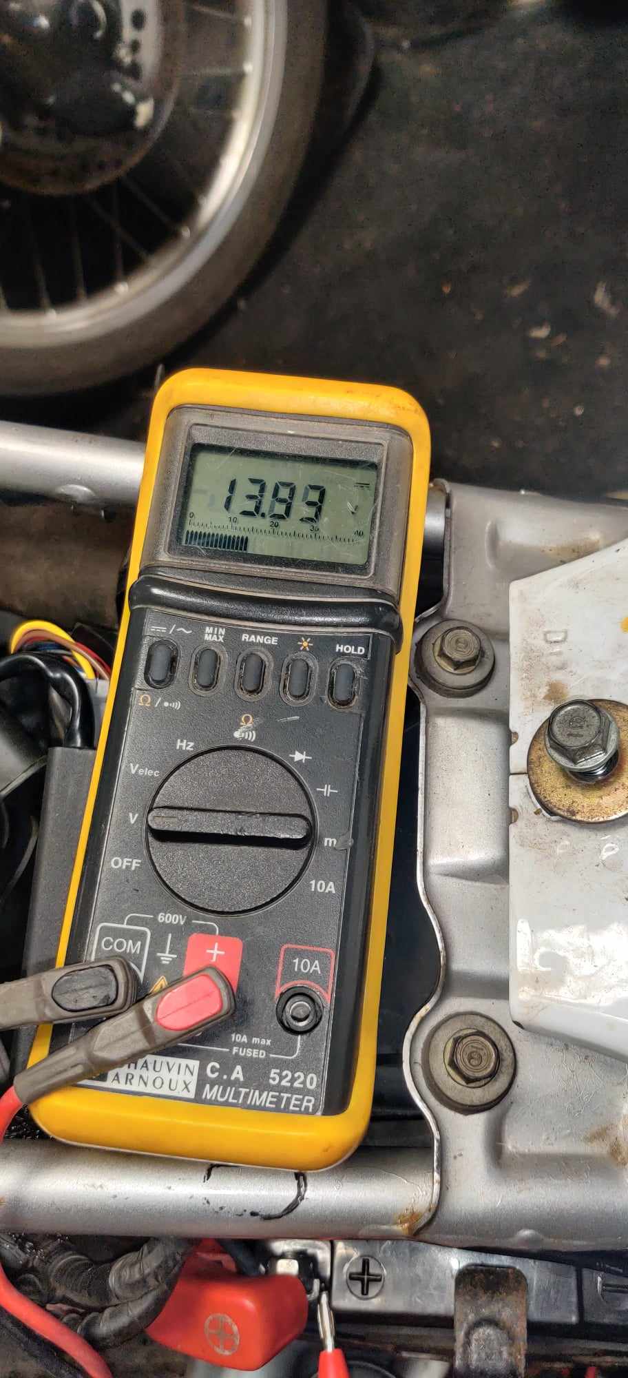

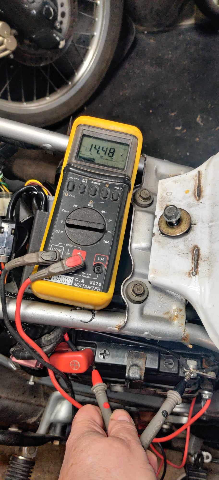

On vérifie la tension du régulateur
Tension feux éteints avec le moteur tournant à 1500 tours/min
Et avec les feux allumés

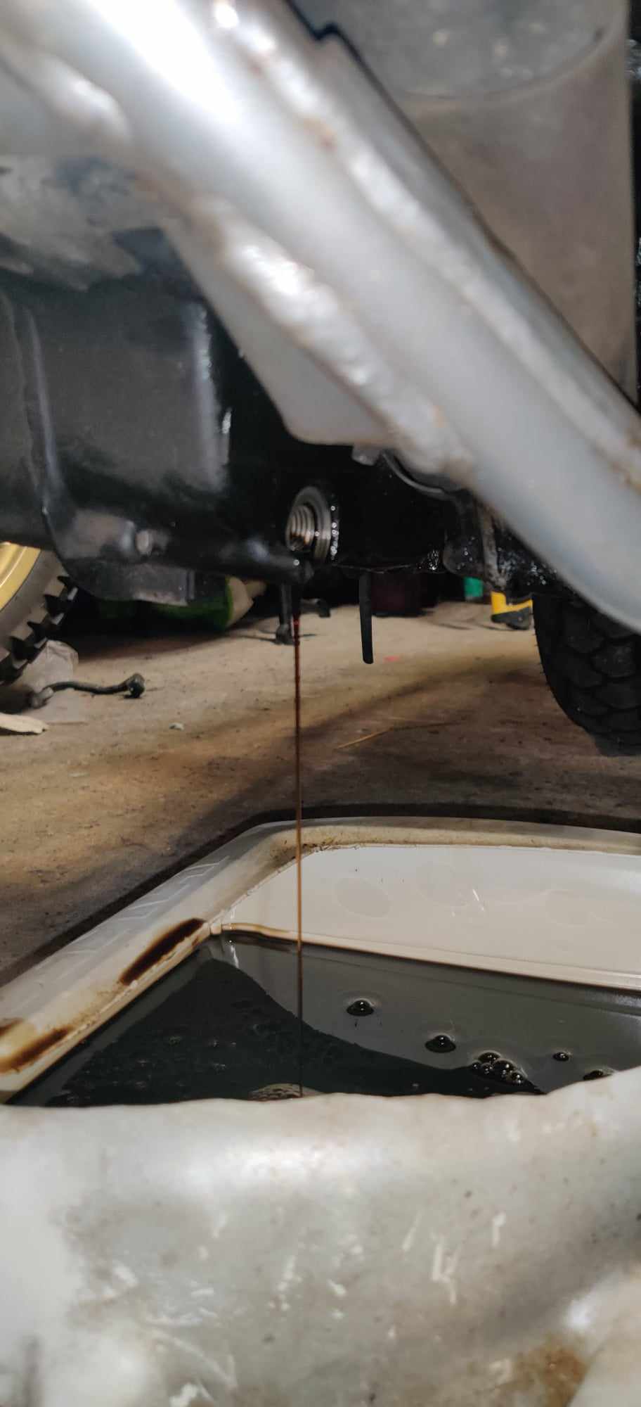

Vidange en cours

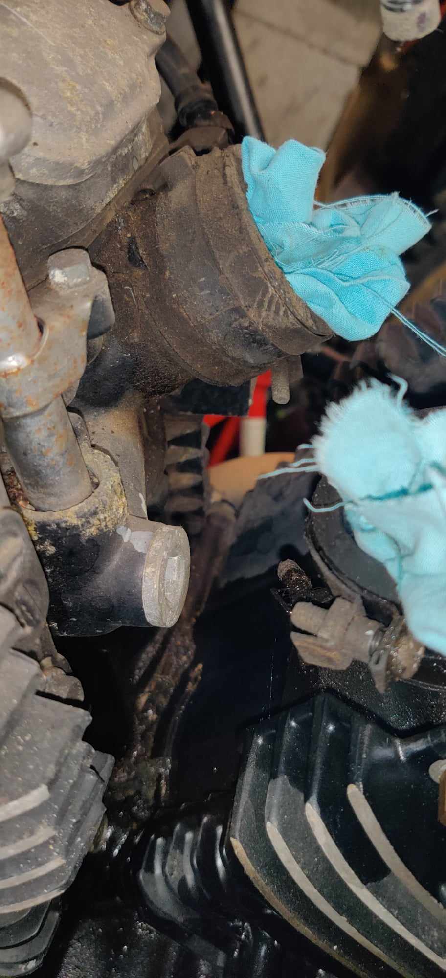

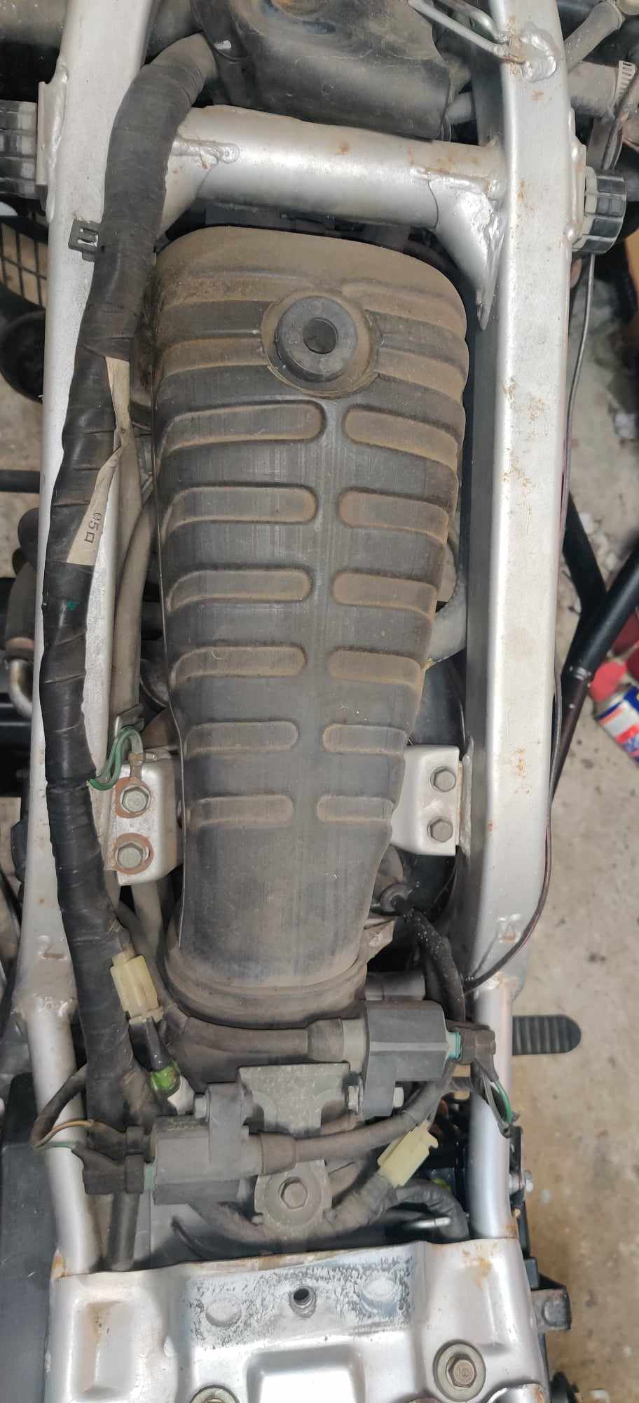

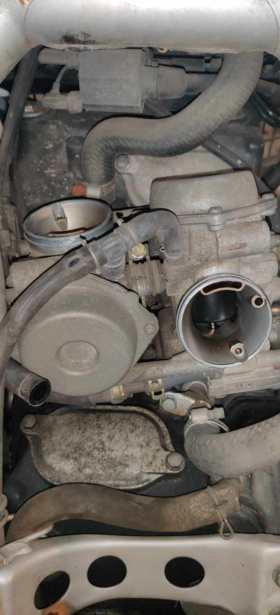

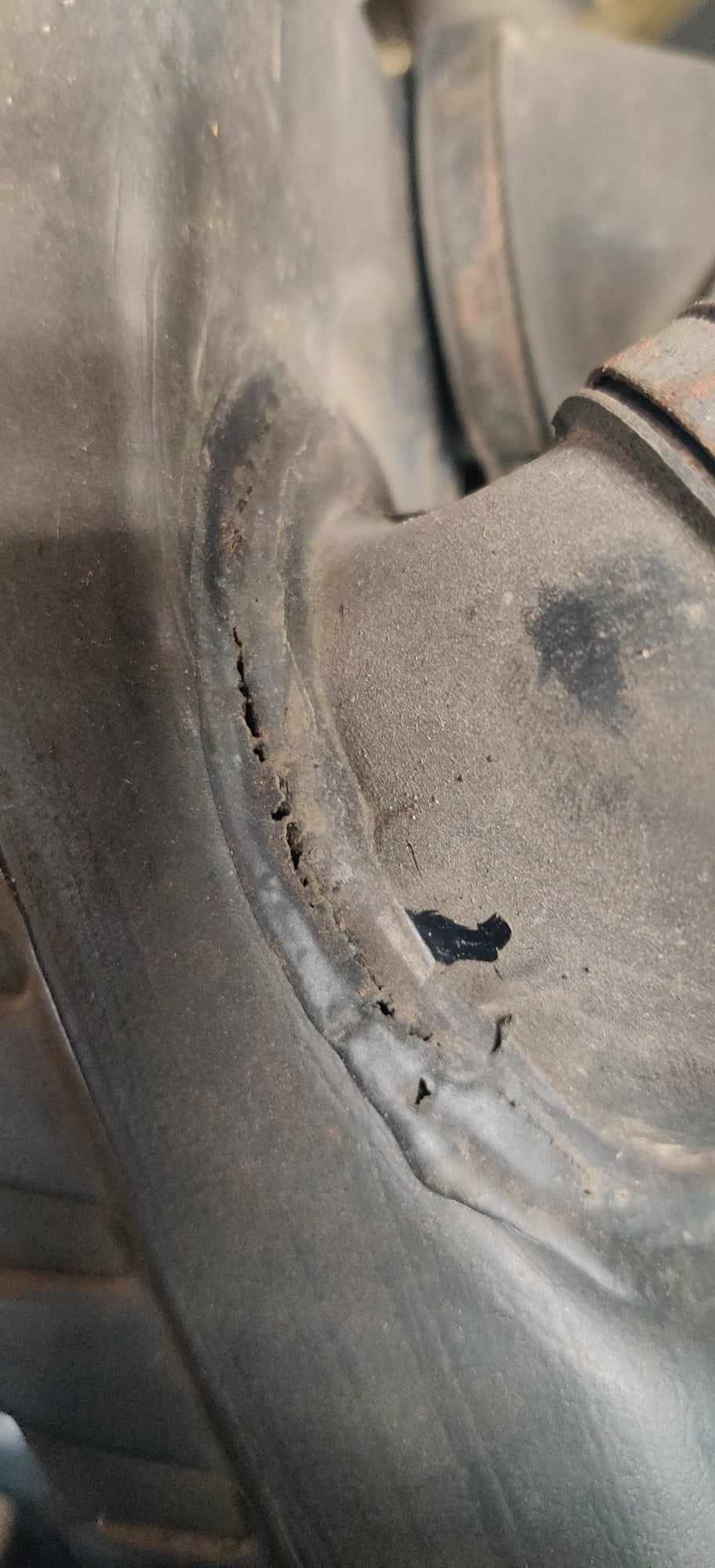

Dépose du réservoir

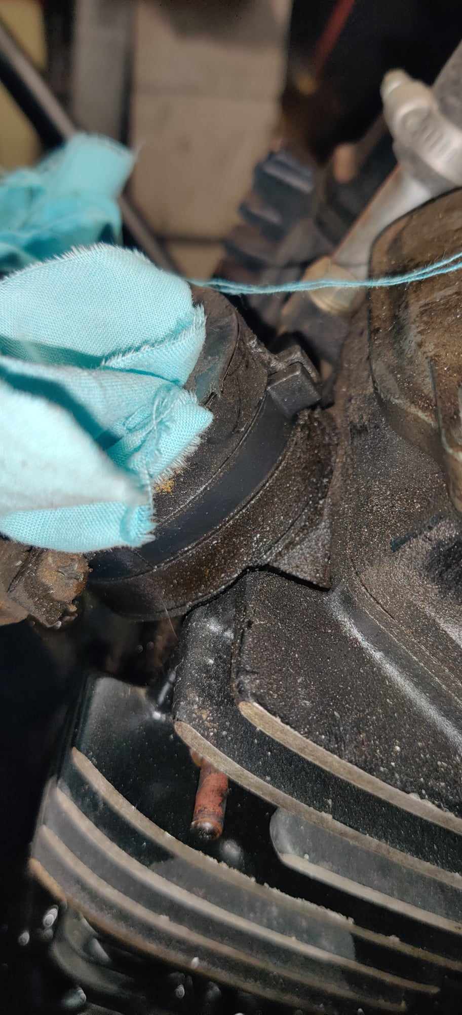

et du conduit d'air, il n'est pas en bon état il y a une fuite.

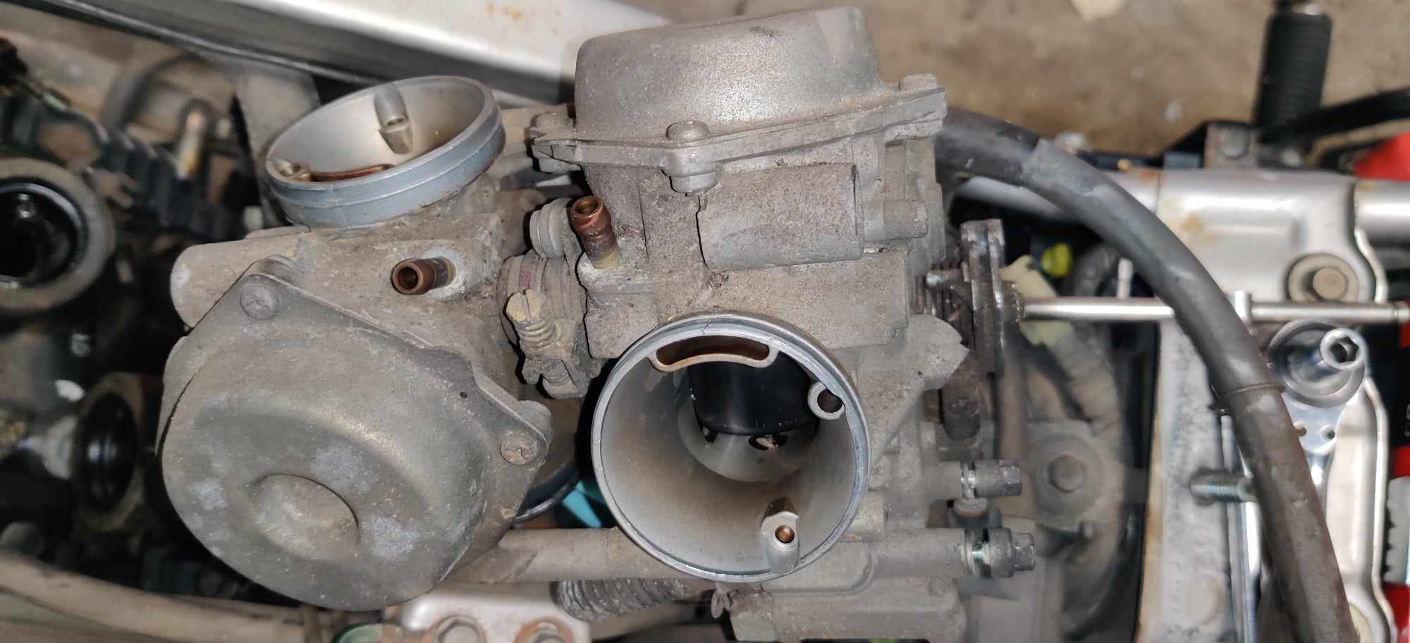

Et voilà les carbus,un passage aux ultrasons fera du bien :ouioui

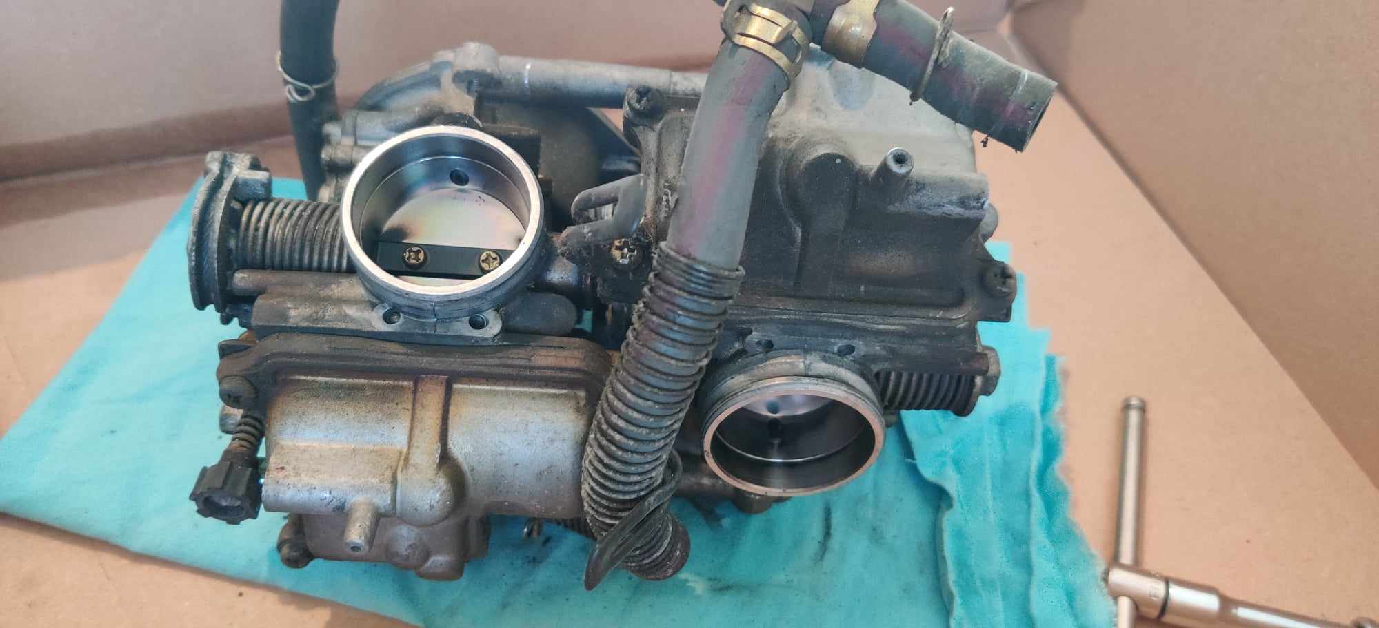

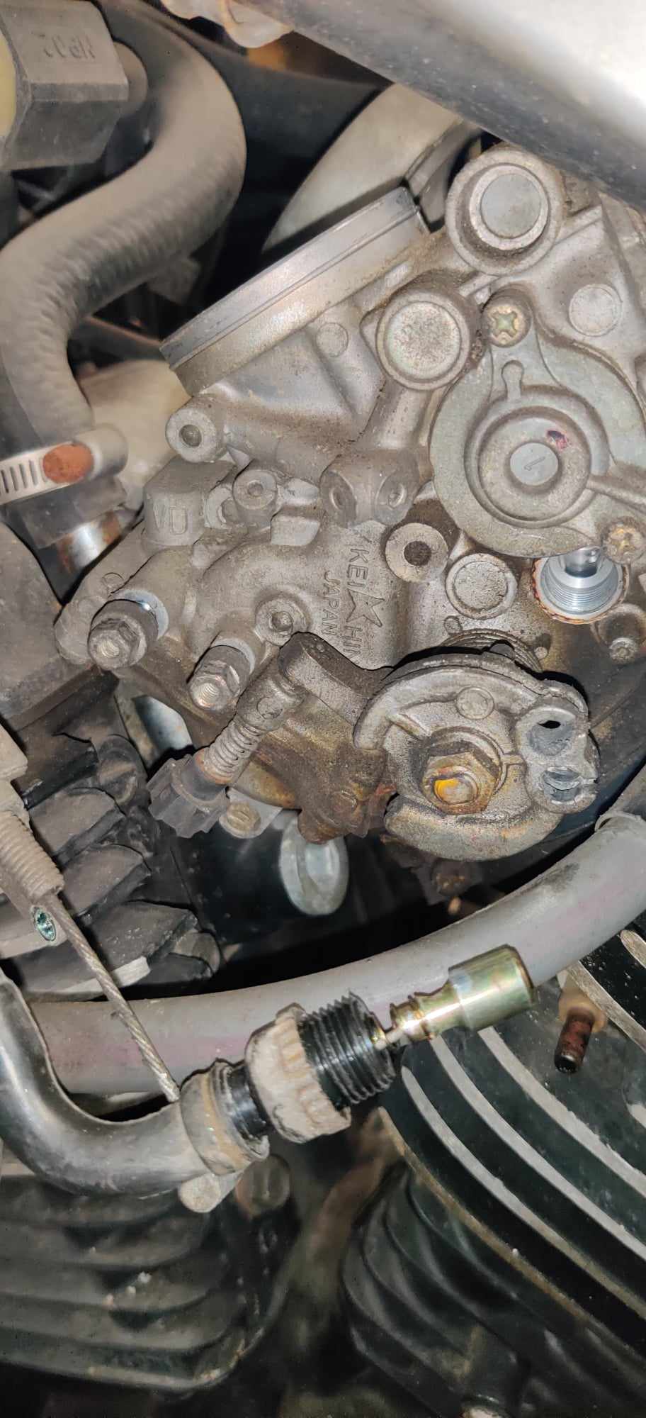

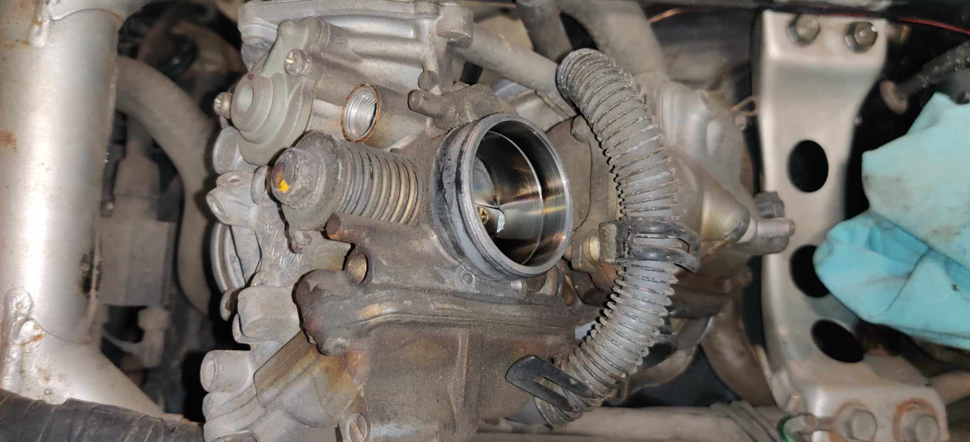

Démontage des carbus pour le passage aux ultrasons et pose d'un kit de refection :-D
On démonte les câbles de starter, pour une fois, ça va tout seul :mrgreen:
Les câbles d'accélérateurs sont débranchés eux aussi
Maintenant, il faut sortir tout ça
Et voilà!
Les pipes sont à remplacer :ouioui
La suite demain. \o/

Re: La T@ de Transalpine
Tu démontes la plaque de fixation des arrêts de gaines de câbles d'accélérateur, c'est pas con pour la manœuvre :wink:
j'ai toujours peur de foirer les filetages, sont généralement bien serrées ces 2 vis.
Messages : 9508
12 déc. 2023, 21:49
Oui je préfère faire comme ça,je ne dérègle rien et c'est plus simple :wink:
Pareil !
Et toujours avec la (dé)visseuse et surtout le bon embout.

La tension va bien maintenant Image
Je parle de la moto hein ! :mrgreen:

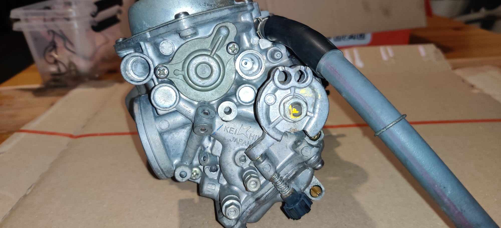

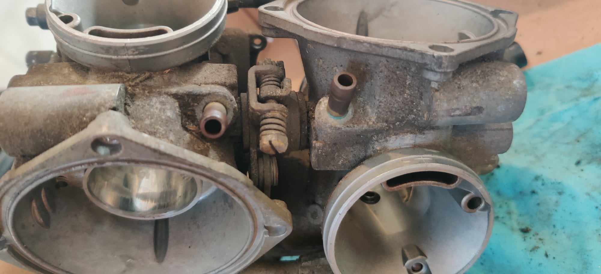

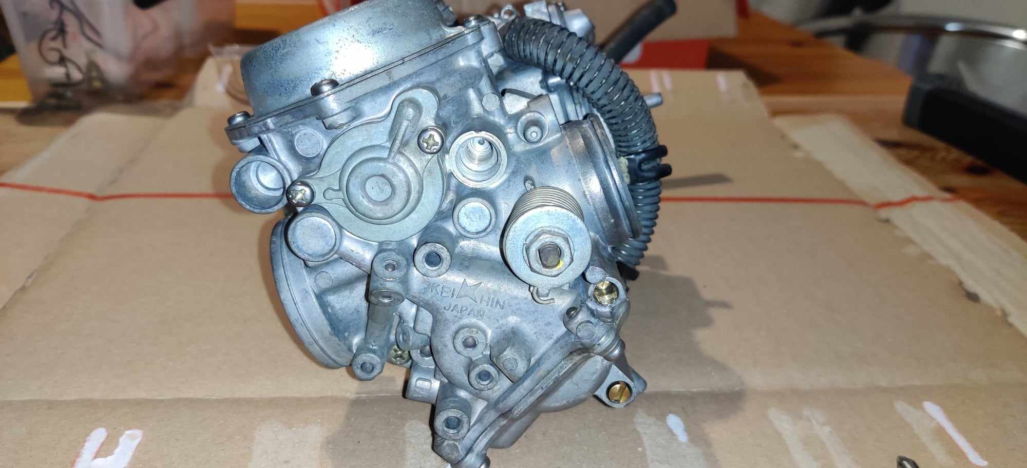

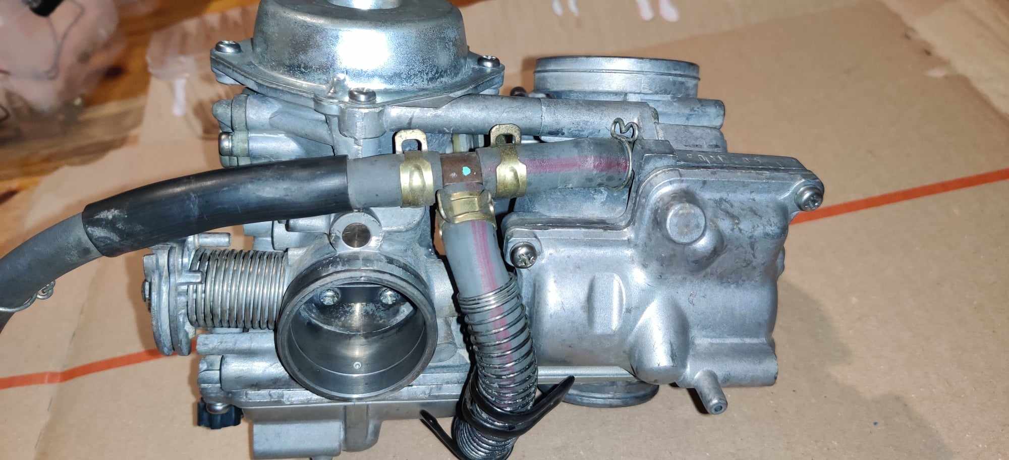

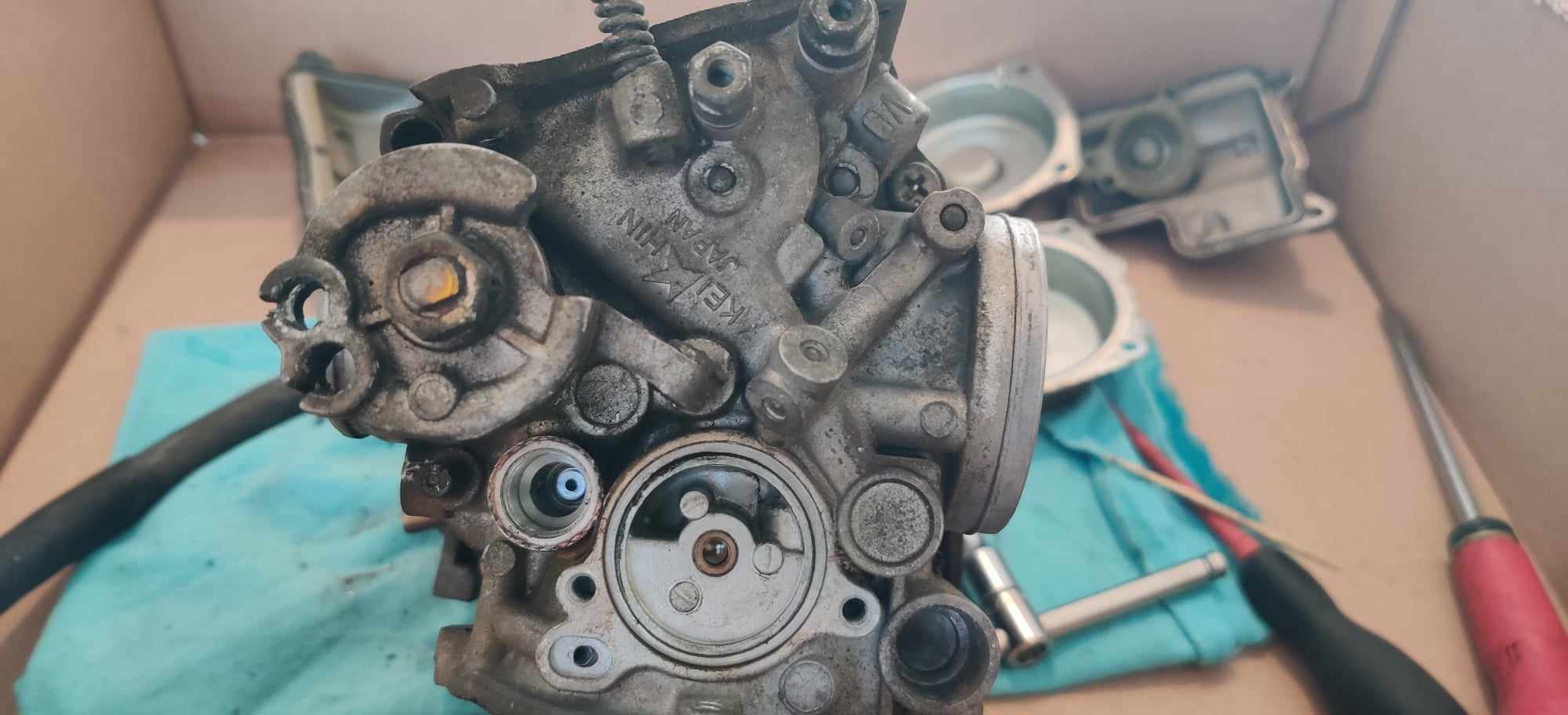

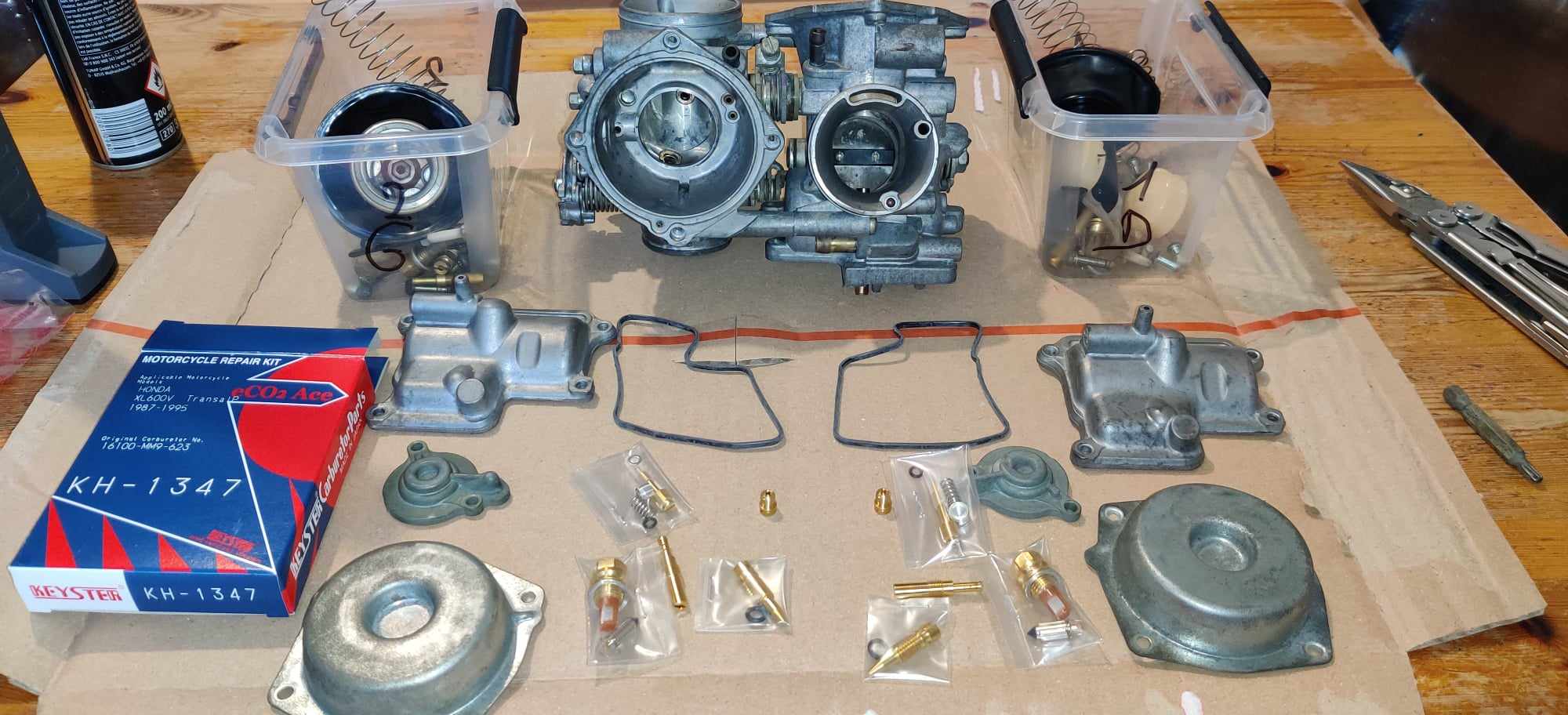

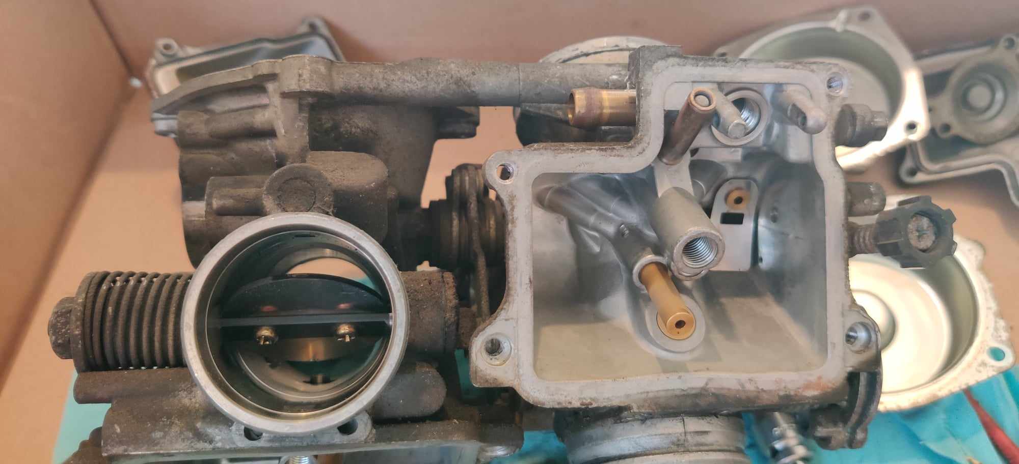

Nettoyage des carbus,
Démontage des carbus ce matin pour le passage aux ultrasons
C'est bien nécessaire
Et je commence le démontage sans mélanger le cote droite et gauche
Et hop! au bain! :-D
Messages : 9508
C'est tout propre,y'apluka wow
Tout est prêt!
Et voilà ce que ça donne maintenant :love

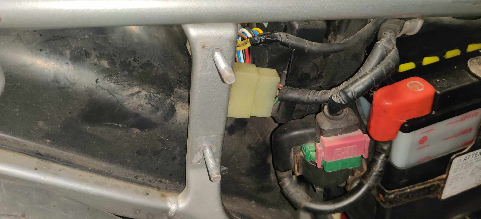

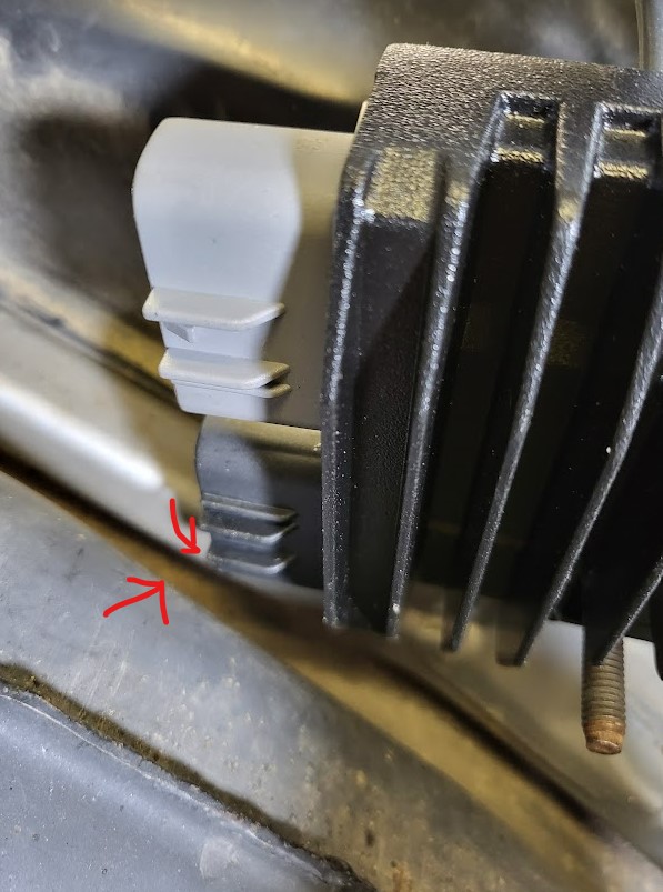

j'ai une question de taille pour toi, le nouveau régulateur est un poil très proche du pot je trouve. les connecteurs ne sont pas encore enclenchés en plus alors c'est encore plus proche...
:miam
et la surprise du jour en démontant et voyant le connecteur cramé!!!! moto qui marche tres bien en plus. :fume :fume :zen :zen
au passage l'ancien est pas de chez honda mais un suzuki .... :ahhhhh :ahhhhh
Messages : 9508
Salut @Denis-71
Lorsque la photo a été prise le MOSFET n'était pas encore fixé définitivement,il est un peu plus haut maintenant :wink:
Pour ta connexion des trois fils jaunes,c'est malheureux une chose qui arrive régulièrement, généralement on soude les trois fils .
Denis-71
Messages : 633
Message par Denis-71 »
tu peux souder les 3 jaunes ensemble? et les reprendre sur les 3 jaunes du mosfet?
Denis-71 a écrit : ↑
16 déc. 2023, 10:33
Non pas ensemble, il faut souder 3 paires, chacune constituée d'un fil venant du faisceau avec un venant du MOSfet, exactement comme la connexion d'origine, sauf que là tu soudes. :)

personne ne mets des wagos pour les connections? en plus c'est démontable et tu peux changer en quelques secondes une connection.
16 déc. 2023, 10:46
haaa ben oui je préfère je ne comprenais pas ... ce matin je fais le montage , merci pour tes précisions.
Avec plaisir, pense à préparer la bonne gaine thermo pour passer au dessus de la soudure.
Perso je fais comme ça, et si je peux, j'imbrique les brins mais là ça sera pas trop possible, pas grave ça ne bougera pas.
Denis-71
Messages : 633
\o/ oui soudures pareil, je mets souvent deux gaines thermo l'une au-dessus de l'autre.
voilà . merci pour tes images . :respect :respect
chambre à air de vélo pour protéger et isoler le connecteur inutile.
Si tu as assez de longueur de fils en amont du connecteur tu connectes directement sur le mosfet.
Attention ce sont de fils pas faciles à souder.
Et oui double gaine thermo MAIS SURTOUT ne pas scotcher les fils ensemble !
