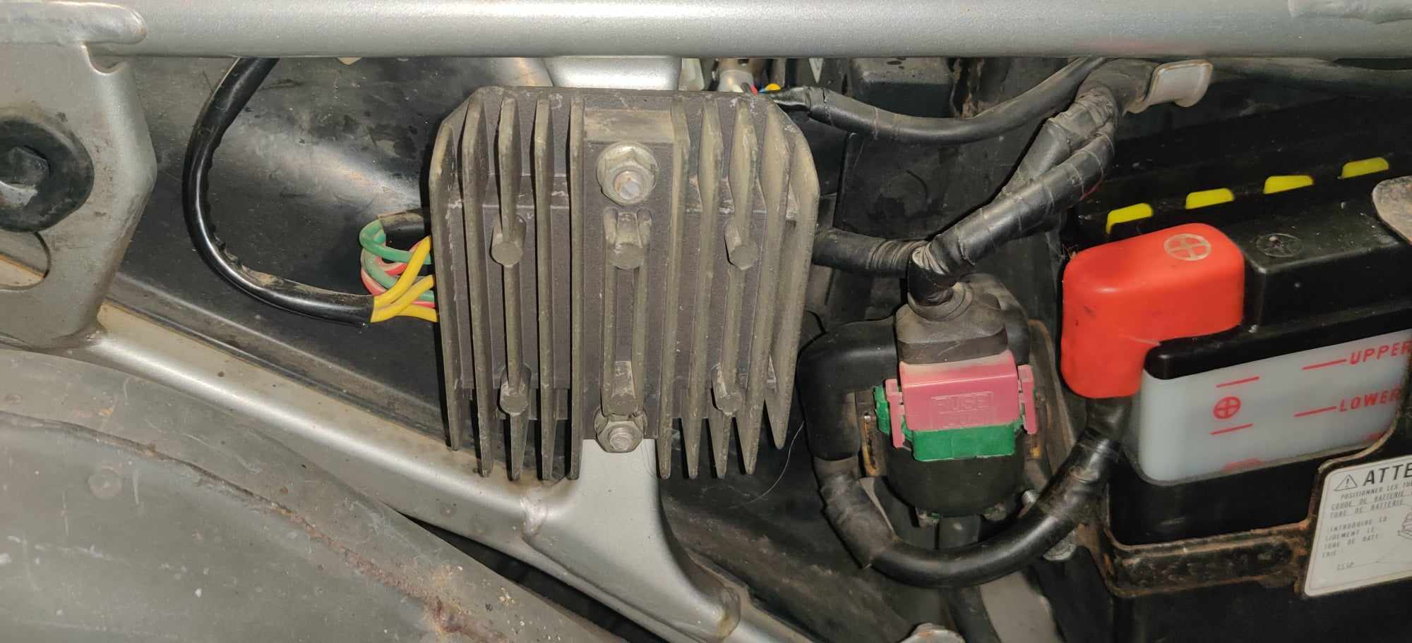

Remplacement du régulateur par un régulateur Mosfet qui a été acheté chez Motoboxer

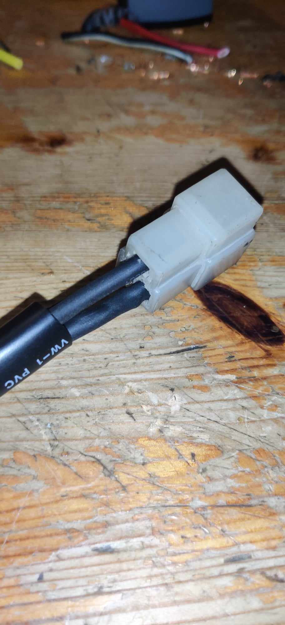

Comme je préfére la possibilité de revenir en arrière en cas de panne, je soude une prise trois broches pour les fils Jaunes du Stator.
L'ancien régulateur en place
Et hop! viré! :mrgreen:
Démontage et mise en place du régulateur Mosfet,ça se met en place de l'ancien sans soucis.
Il faudra juste penser à boucher la prise du faisceau qui ne sert plus (entourée en rouge ici).
Voilà ce que ça donne une fois monté

Brunoma18 a écrit : ↑
12 déc. 2023, 12:02
Good job :ouioui
Pour éviter que la gaine tressée ne s'effiloche, tu peux passer un coup de faire à souder aux 2 extrémités :wink:
Et ou un morceau de gaine thermo.
Dans le temps pour ce type de gaine, on utilisait des manchons élastique, mais je ne sais pas si ça existe encore.

merci pour ton post qui me fera upgrader ma t@ et que de surprises !!!!
j'ai une question de taille pour toi, le nouveau régulateur est un poil très proche du pot je trouve. les connecteurs ne sont pas encore enclenchés en plus alors c'est encore plus proche...
:miam
et la surprise du jour en démontant et voyant le connecteur cramé!!!! moto qui marche tres bien en plus. :fume :fume :zen :zen
au passage l'ancien est pas de chez honda mais un suzuki .... :ahhhhh :ahhhhh
Messages : 9511
Re: La T@ de Transalpine
Salut @Denis-71
Lorsque la photo a été prise le MOSFET n'était pas encore fixé définitivement,il est un peu plus haut maintenant :wink:
Pour ta connexion des trois fils jaunes,c'est malheureux une chose qui arrive régulièrement, généralement on soude les trois fils .

chambre à air de vélo pour protéger et isoler le connecteur inutile.
Si tu as assez de longueur de fils en amont du connecteur tu connectes directement sur le mosfet.
Attention ce sont de fils pas faciles à souder.
Et oui double gaine thermo MAIS SURTOUT ne pas scotcher les fils ensemble !
