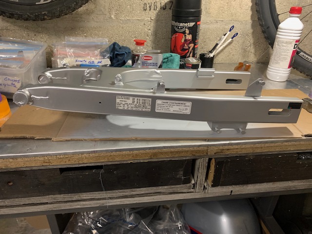

Le bras oscillant prêt à être vernis avec ses autocollants neufs

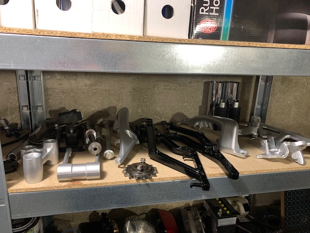

Toutes les pièces en attente de vernis
Pièces 1.jpg (96.7 Kio) Vu 4459 fois
Pièces 2.jpg (126.37 Kio) Vu 4459 fois

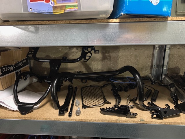

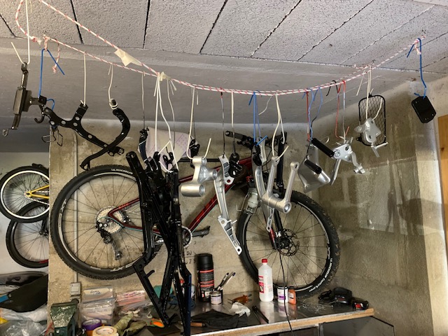

Comme cette semaine je suis en vacances et qu'il fait super beau, j'avais deux objectifs pour aujourd'hui :-D
- Le premier, vernir enfin toutes les pièces qui étaient peintes et en attente avec mon vernis 2K et c'est fait et je suis très content du rendu :)
- Le deuxième, aller faire une balade moto avec madame car ça fait un moment qu'on ne l'a pas fait et ça fait vraiment du bien.
Le cadre de la Transalp m'a même servit à suspendre quelques pièces

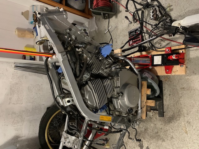

Bon, aujourd'hui j'ai pas mal avancé :)
J'ai continué a nettoyer de la visserie, mais surtout, j'ai vidangé le circuit de refroidissement et démonté les radiateurs.
J'ai calé le cadre différemment pour pouvoir enlever la roue avant et démonter la fourche. les T de fourches sont sortis sans difficulté et les roulements sont sales mais semblent en bon état.
Petit point bloquant quand même, je ne sais pas comment enlever le câble de starter au niveau du moteur, il semble y avoir un écrou en plastique mais...
J'ai encore du boulot avant de pouvoir sortir le moteur du cadre mais je vais y arriver :-D
Re: Ma T@ PD10 50è Anniversaire
2 embouts à dévisser des carbus. Ecrous en plastique très fragiles.
