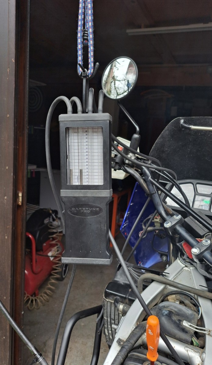

J'ai un Carbtune depuis des années, ça fait le job 👍
Je sais où se trouve la vis de réglage mais où est-ce qu'on branche les durits de prise de dépression ?
Merci :wink:
https://gsmoto.fr/products/carbtune-pro ... gIZDPD_BwE

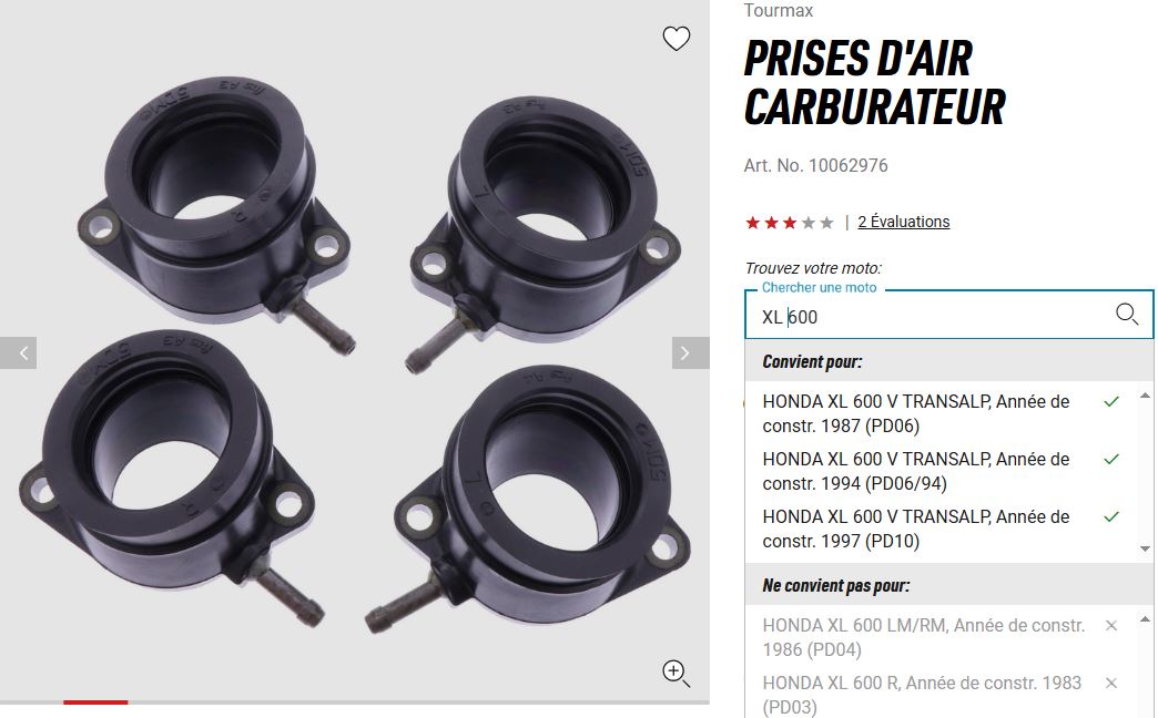

Si dans l'histoire tu dois changer tes pipes d'admission, tu peux opter pour ce modèle équipé de prise de dépression :wink:
pipe admission.JPG (45.24 Kio) Vu 1769 fois
Re: La synchro carbu....c'est duuuur !!! Est-ce très impactant si pas parfaite ?
C'est pas pour une Transalp ça, y'a pas de brides à visser sur nos culasses :[

Je n'ai jamais fait les pipes sur ma moto, je n'ai pas cet automatisme visuel de comparaison que tu peux avoir.
Donc, la photo de l'annonce "Ecomotopièces" n'est pas contractuelle comme on dit. :pasmafote
En regardant chez Louis DE, on peut également se méprendre ...
pipe admission Louis DE.JPG (80.79 Kio) Vu 1732 fois
Donc, la conclusion, c'est de bien regarder sa vieille pièce avant d'en commander une neuve. :ouioui

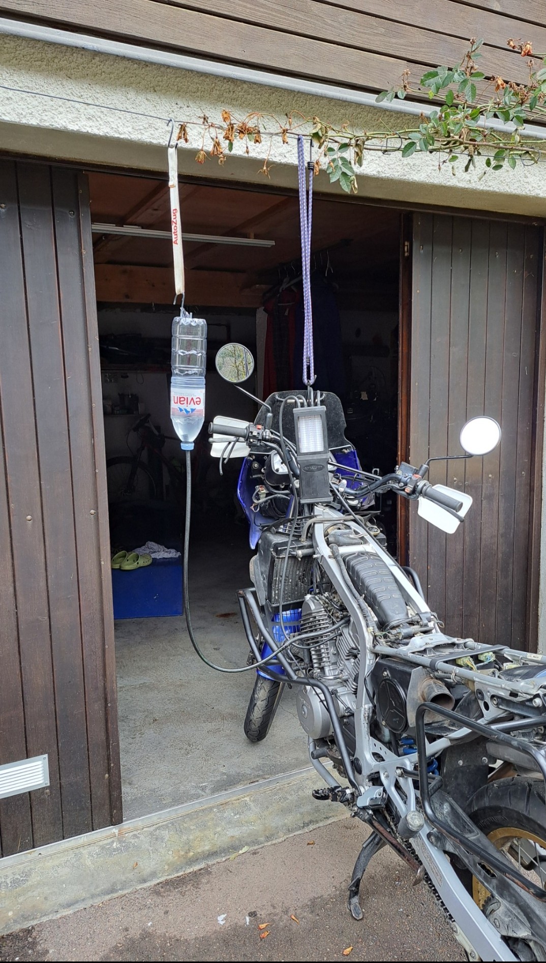

Voilà c'est fait, la prochaine fois j'essaye avec de l'essence :twisted:
Par contre, j'ai toujours un léger "trou" au "coup d'gaz" :roll:
Vis de richesse nettoyées et dévissées 3 tours
Synchro ok
Manchons carbu/filtre à priori ok et bien serrés
