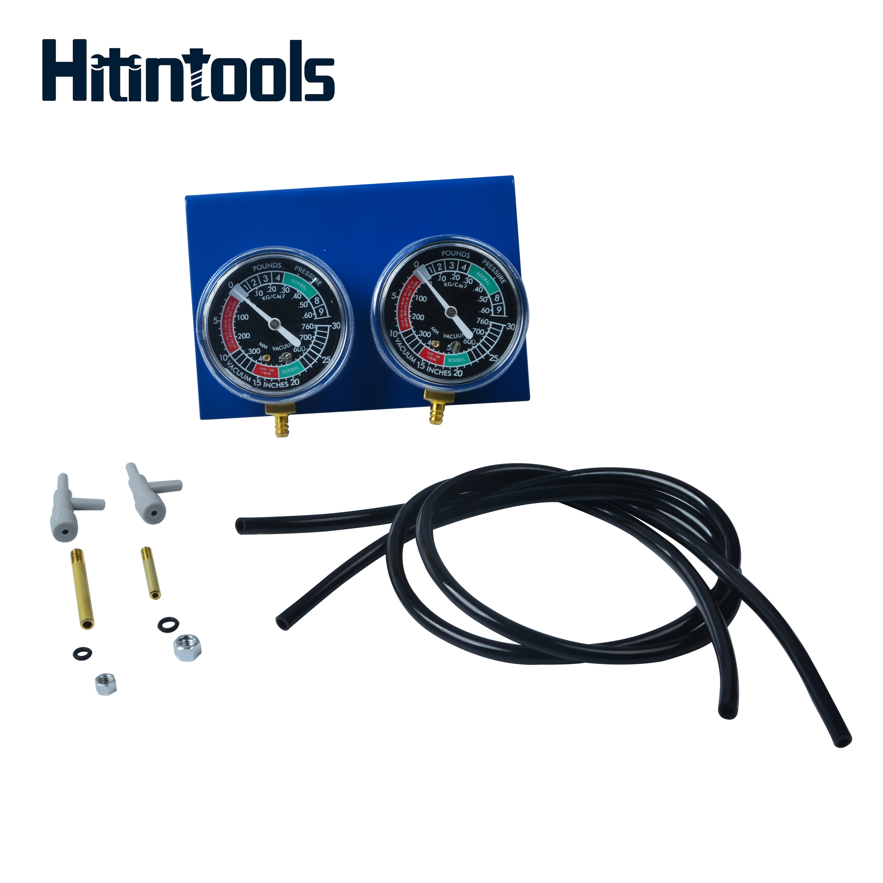

Pour ceux qui n'ont pas les compétences, il y a aussi des kits chez les chinois, avec les manomètres, les raccords, durits etc. pour 18€ port compris. Pour ceux qui ont des 4 cylindres autant prendre un kit avec 4 manos pour quelques € de plus.
https://fr.aliexpress.com/item/40008302 ... mainSearch

J'avais un jeu de 4 manos pour la synchro pas du chinois, mais de l'anglais de qualité, et ai revendu le tout pour me fabriquer une colonne, j'y ai mis de l'huile 2 temps comme ça aucun risque si c'est avalé. Ça fonctionne bien ,faut juste être patient et délicat.
Les manos m'énervaient, les aiguilles sautillaient constamment
