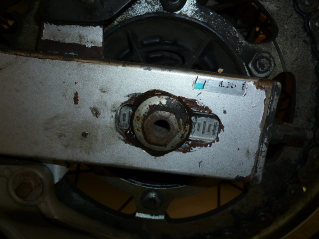

J'ai monté comme toi David des kits chaine fermés en démontant et graissant le BO. J'ai monté 7 ou 8 kits constructeurs qui n'ont pas dépassé 70 000 kms. Le kit actuel est un Afam normal (pas doré) qui a à ce jour 91 000 kms. La couronne est très peu marquée mais le PSB commence à être bien creusé.
La graisse que j'utilise est une potion magique faite de graisse de paysan mélangée à de l'huile pour une meilleure pénétration.
La position de l'axe montre que je peux faire encore quelques kms
Faut préciser tout de même que je roule comme un vieux... :lol:
