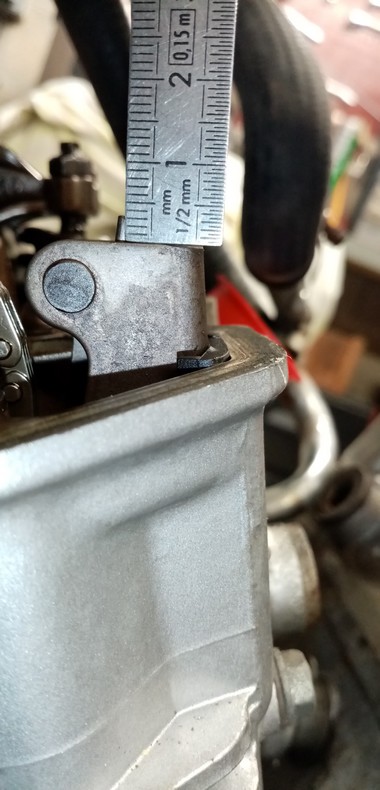

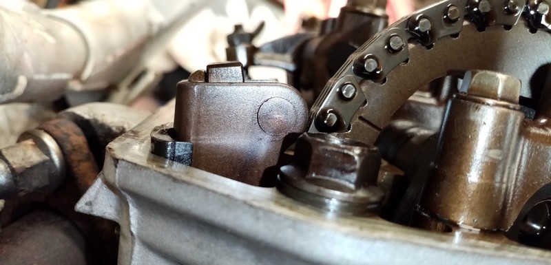

Dépose des cache-culbus .
N'étant pas rompu à la technique V52 , je constate peu de dépassement des patins des tendeurs .....
mais que faut il mesurer exactement ?? Quelles cotes maxi ??
Merci pour vos lumières :-D

Re: Mon Africa à moi [ JMB tribute ]
Entre 3 (neuf) et 7 (usé) mm.

Ah ok ! Merci TiTi

Bon , je relève 3/3,5 mm ......
on en conclut que le moulin n'est pas trop borné ( compteur 58.000) ?
Parfait les tendeurs, c'est rare d'en voir d'aussi peu sortis :-D

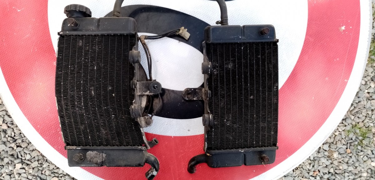

Bref , rien que vous n'ayez déjà vu ici et là. Mais j'ai une interrogation au sujet d'un des radiateurs.
Normale cette " curvitude " :shock: ?
Des photos ! des photos? On veut autre chose que des radiateurs LOL
Sinon non pas normal, ça traduit souvent des chutes et donc des déformations.
Tu as des équivalents en neuf chez les chinois, avec les durits qui vont bien :ouioui
Sinon faut trouver de l'occase qui n'a pas souffert. :pasmafote

merci Flan , oui photos au remontage évidemment :wink:
Je tenterais bien un ptit coup de presse entre deux bois ....... :roll:

Tu ne risques pas grand chose, tout en douceur of course, il faudra les tester avant peinture et remontage bien sur :ouioui

Sinon tu les trouves en alu sur Ali... et ils sont de très bonne qualité :ouioui

Il sait déjà mais veut tenter la réparation :ouioui

L'un n'empêche pas l'autre :lol:
@jerome16 Tu fais comment pour redresser les conduits du milieu ?
Je ne pense que les nids d'abeilles vont les redresser.
Il me semble que la seule solution viable c'est de virer les nids d'abeilles, et de redresser chaque conduit ou de mettre des cales en dur pour redresser l'ensemble en espérant que les soudures hautes et basses ne lâchent pas.

Pour moi faut laisser les lamelles, c'est elles qui vont répartir l'effort de façon homogène sur toutes les conduites.
Pour redresser l'alu à froid sans trop de risque j'avais lu [@stefter je crois bien, pour redresser des fixations de pare main en alu) qu'il fallait le porter à très haute température, le laisser redescendre tout doux , très lentement à température ambiante, avant de tenter de le redresser, ça évite autant que possible de craqueler l'alu.
Stefter avait parler de mettre la pièce dans un four en mode pyrolyse (température max) et de couper le four une fois atteinte, puis de l'y laisser tout doux retomber.
En tous cas ça se tente :ouioui

C'est la bonne technique pour que ce soit du beurre...mais imagine du beurre avec des trous...

Bon ben c'est réglé . Le machin est mort :|
En recherche d'un radiateur Droit , donc ...........
