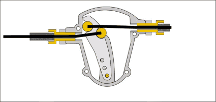

Je t'avouerais que je suis resté un moment scotché sur la photo de ce mécanisme, à chercher comment çà pouvait améliorer les choses. :idea
Mécaniquement, on est presque face / face entre les 2 cables, bon, on a quand même un décalage d'une tete de cable qui peut etre considéré comme un mini bras de levier.
j'en suis arrivé à me dire que si çà améliore la sensation de dureté, çà pouvait être, en plus du décalage de tête de câble (min bras de levier), les points suivants:
- En phase de traction du cable, au lieu d'avoir un seul point d'appui (an niveau de la cocotte), on avait en plus, l'appui de la biellette sur son axe fixe de rotation, donc 2 points d'appui.
- En tenant compte, toujours en phase de traction du cable, que cette action doit comprimer les ressorts d'embrayage, mais également comprimer tout l'effet ressort de la gaine autour du cable, je me dis que ce montage, petit cable entre cocotte et boitier/levier limite l'effort de compression de la gaine.
Enfin bref, ce ne sont que des suppositions, d'ou ma curiosité.

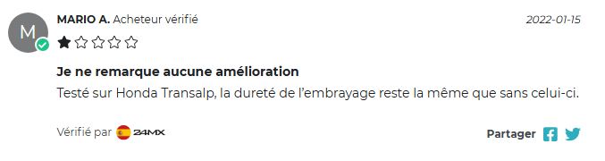

Bien entendu, j'ai été lire quelques avis, mais je m'en méfie car bien souvent les avis sont laissés avant le montage et puis j'ai trouvé çà, qui peut très bien également être un cas isolé de mauvais montage, de cloche marquée, de cheminement de cable tordu. :pasmafote
avis transalp.JPG (16.97 Kio) Vu 1489 fois

C'est une "bête" loi de la physique, comme disait Archimède “Donnez-moi un levier et un point fixe, et je soulèverai le Monde”
F1 x r1 = F2 x r2
Si r2 est la moitié de r1 alors F2 est 2 fois supérieur à F1

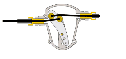

Allez en appliquant la formule au boitier démultiplicateur d'embrayage :
r1 x F1 = r2 x F2
Démultiplicateur d'embrayage par cable.jpg (101.82 Kio) Vu 1479 fois
en gros si r1 vaut 5 et r2 vaut 4 (évaluation d'après la photo)
F2 = 5/4 x F1
F2 fait 1,25 fois F1
ou F1 = 0,8 fois F2 on a donc diminué de 20% la force à exercer sur le levier.
Mais :
- on a diminué d'autant la course du câble
- on a aura moins le ressenti d'un câble en fon de vie qui coince car il s'effiloche
- le point le plus embêtant c'est que l'on se retrouve avec un câble d'embrayage beaucoup plus long qu'il faut loger qq part

Tinkiou Marco pour ton schéma thx , c'est plus clair dans ma tête, heureusement que tu l'as illustré car avec 2 petits cables, çà brouillait les pistes.
J'ai compris pourquoi je ne comprenais pas :-D
Avec ton exemple illustré, on est pas dans la configuration de la photo boitier de Bimmerboy, le petit cable, (il n'y en qu'un de petit cable qui doit se situer entre cocotte et boitier, l'autre cable étant le long cable d'embrayage d'origine) il n'est donc pas au bon endroit sur sa photo :pasmafote
Si l'on projette l'exemple de la brouette sur le mécanisme (photo de Bimmerboy), la charge à lever serait devant la roue de la brouette.
Brouette
Point fixe = Roue, bras de levier à l'opposé du point fixe et charge située entre les 2.
Mécanisme
Point fixe = Axe de rotation, bras de levier étant le cable venant de la cocotte, la charge (cable partant du mécanisme jusqu'à l'embrayage), n'est pas située entre les 2. :pasmafote

Oui, on se casse la tete :lol: , mais c'est plus fort que moi, j'aime bien comprendre :pasmafote
Et puis, comprendre, çà peut éviter çà :
avis transalp.JPG (16.97 Kio) Vu 1435 fois
Je serais curieux d'ouvrir son boitier, si le petit cable est au mauvais endroit, çà donne ce résultat et cet avis sur le produit. :wink:
Attention aux avis internet, y'a aussi des quiches qui te montent un truc à l'envers et comprennent pas pourquoi ça ne fonctionnent pas.
C'est comme sur l'AmaZon, quand tous les avis sont positifs, mais que y'a 2 ou 3 avis défavorables, c'est que ça vient pas forcemment du produit. :pasmafote

Non, non, pas du tout, ça réduit juste l'effort sur le levier, la course reste inchangée.
Y'a pas moyen...si ça réduit l'effort...ça rallonge la course au levier (ou diminue la course à l'embrayage).
En regardant les photos, on voit aussi qu'on peut visiblement régler le point de levier sur 3 positions...
...faut aussi prendre en compte que ce mécanisme rajoute des frottements...donc de la perte...au sytème. Le gain ne doit pas être énorme. Vu de ma fenêtre, c'est à essayer en dernier lieu après voir optimisé la propreté et le passage de la gaine.
C'est un compromis à trouver entre course et effort à donner mais je suit le post pour lire les retours des testeurs...

Il y a 6 possibilités de réglages en fonction de là ou vous placez le petit cable.
Ca peut effectivement, raccourcir ou allonger d'un pouillème la course.
Dans tous les cas, il faut affiner le réglage des mollettes, ce n'est pas du plug'n'play.

3 positions pour "adoucir" et 3 pour "raffermir"...
