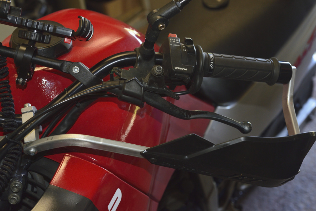

DomR a écrit : ↑
09 août 2023, 13:52
Comment les fixer solidement? :?:
D'avance thx
Tu as plusieurs solutions,
solution n°1 : tu recintres un peu plus vers l'extérieur le premier coude, celui qui est au plus prêt du guidon
solution n°2 : tu raccourcis la partie longue qui vient taper sur le guidon sur ta photo et tu reperces
solution n°3 : tu fais un mixte des 2 solutions précédentes
Ensuite si les angles ne sont pas bon avec le système Barkbusters, tu peux mixer des pièces avec la solution que tu as déjà.
Faut pas hésiter à jouer de la scie, de la perceuse, et de l'étau pour arriver au résultat souhaité.
Ce n'est pas du plug & play.

Hello @marcopolo
merci, cela élargit le champs des possibilités :-D
je vais voir ça; une p'tite question: en cas de recintrage, je le fais à froid dans l'étau ? c'est de l'alu...
Re: Barkbuster sur t@ 600
Oui à froid, tu y vas tout doux pour commencer :zen dans l'étau et avec la grande clé à molette :ahhhhh

C'est fait !
Y avait moi dans le rôle de la grosse clé à molette :mrgreen:
Merci encore Marc thx

DomR a écrit : ↑
08 août 2023, 22:24
Hello @JCA,
comment as tu résolu ton problème de fixation ?
JCA a écrit : ↑
30 déc. 2022, 07:35
avec mon starbar , quand je fixe en bonne position et l'angle bien ajusté côté extérieur ,bien côté intérieur ça touche carrément le guidon sans même mettre un support :sniff
J'ai exactement le même problème....
Bonjour Dôme,
Je n'ai toujours pas résolu le problème , j'ai laissé un peu ce sujet de côté pour l'instant. Par contre j'ai placé le second jeu de protection que j'avais sans souci sur celle que je rénove et qui a un guidon d'origine.
Je vais tenter de trouver une astuce... :hehe

@JCA
comme disait Marcopolo, sans recintrage, point de salut
tu poses provisoirement le bark à l'extrémité extérieure du guidon et tu vois où tombe l'extrémité intérieure et donc combien recintrer aux deux endroits: dans la grande courbe pour l'ouverture et en bout à l'intérieur du guidon pour finir
