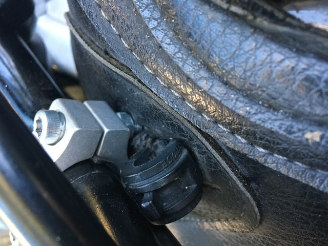

Merci Robibulle
entre temps j'ai vu que les Clamps/Colliers sont différents. Déportés au lieu de droits chez moi
dans ton cas si j'ai compris il y a aussi des rehausses de guidon
Coté gauche (je n'ai pas de réhausse) quand je veux mettre le guidon en position Lock c'est vraiment juste avec le tapis de reservoir.
Coté droit je voulais trouver une solution dans laquelle meme si le paremain tourne ca ne risque pas d'abimer la durite de frein et le banjo.

Pour le blocage de la direction je n'étais pas embêté par le réservoir grace aux réhausses mais par le fait que les pare-mains butaient dans la bulle haute. J'ai été obligé de tailler deux échancrures dans la bulle.
Tu les vois bien là :

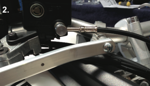

Pour la durite, c'est une avia que j'ai commandée avant l'achat des pare-mains avec un banjo 45°.
Si c'était à refaire je commanderais un banjo 90° que je monterais vers le haut, au-dessus de la fixation du pare-main.
Ceci dit, Nono est tombé fort 2 fois à droite, valise et porte-bagage HD tordus mais pare-main pas tourné, seulement rapé . C'est réellement du costaud

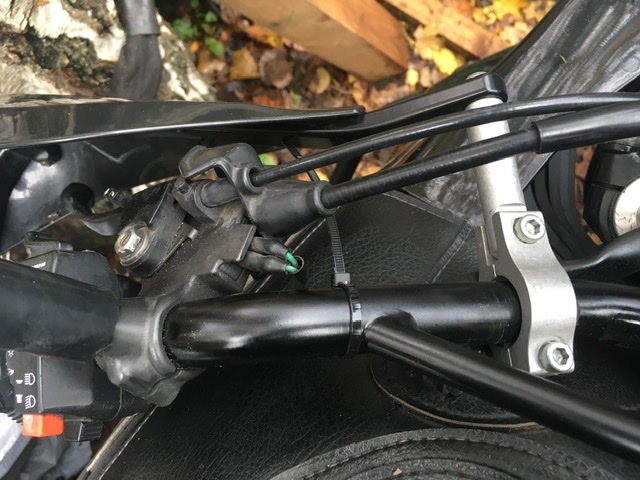

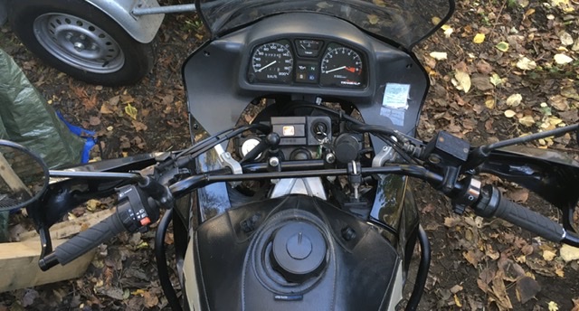

Re: Barkbuster sur t@ 600
La photo vue du haut avec les longues tiges (et les câbles de gaz qui passent au dessus )
T@ PD10 1997
Tu tapes dans la bulle ou pas ?
J’essaierais avec les tiges courtes pour voir ...
fab
- Grand Pignon
- Messages : 270
- Enregistré le : 29 déc. 2019, 18:50
- Localisation : BW - Gard 30 - T@97
- Has thanked : 2 times
Non ça ne tape pas la bulle
Le seul point où ça touche limite limite c’est en butée à gauche pour verrouiller le niemann
Ça prends bien l’épaisseur du tapis de réservoir

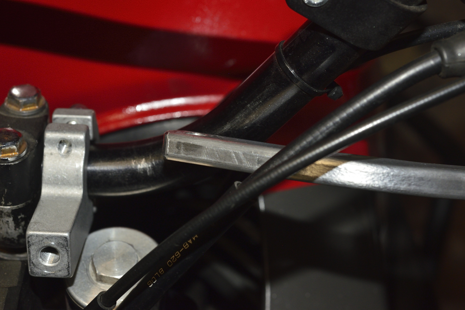

J’ai donc mis les tichkes
Les câbles de gaz toujours au dessus
Voici les images
Voici les images
- Fichiers joints
- 0E01079F-D533-4162-87E4-DFB13C81E48A.jpeg (89.25 Kio) Vu 3302 fois
- 8604E066-280E-4616-B338-1002D50CCC90.jpeg (108.75 Kio) Vu 3302 fois

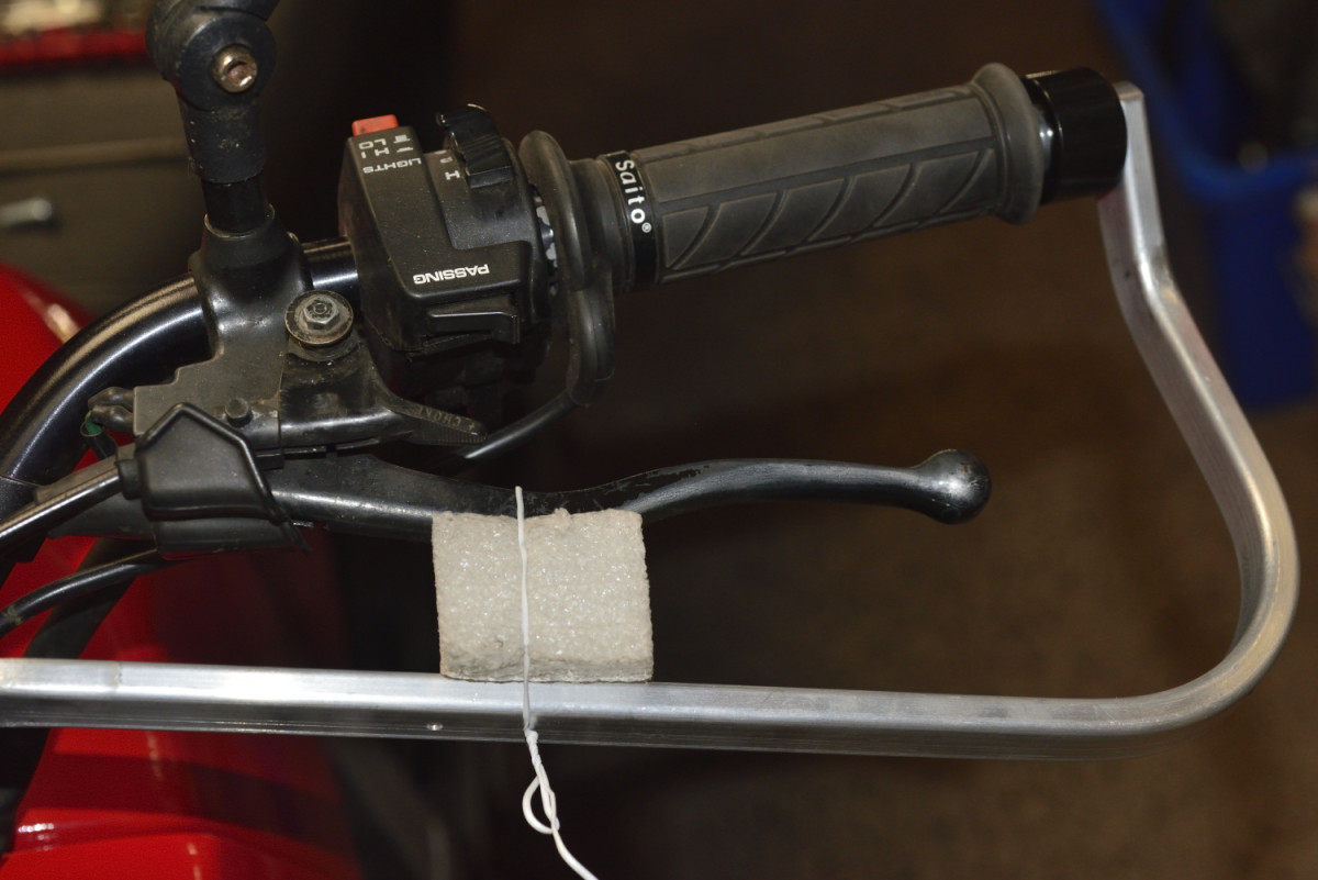

Je déterre le post car à mon tour j'ai besoin d'informations et retour d'expérience
J'ai les kits barkbusters pour Transalp à monter sur mes deux pd10 équipées d'un guidon Starbar 11000 depuis quelques mois déjà, j'avais déjà du prendre un kit pour adapter la fixation côté extérieur au diamètre interne du guidon , mais impossible d'adapter correctement le système de fixations côté intérieur/ pontet sans que ça force et touche la bulle ...
Comme je profite de la période hivernale pour tout mettre en ordre , j'ai comparé les fixations des deux kits pour Transalp 600-650-700 en ma possession et apparemment les systèmes fournis avec les kits ne sont pas ou plus les mêmes. Barkbusters propose des kits de supports tel celui utilisé par @fab dans ce poste avec la référence bsc-std et un autre modèle comme celui qui serait livré avec le kit pour Transalp actuellement référence btc-06 .
Quelqu'un aurait il déjà été confronté à ce problème et vers quel kit s'est il tourné pour solutionner ça ? Il y a t'il une autre alternative ou méthode pour avoir un montage le plus correcte possible ?
Merci pour vos retours
Dans mon cas c'est ce type de support que j'ai reçu initialement avec les kits et qui ne s'ajustent pas bien, l'axe du support (du filet de la vis)et l'axe de la barre de protection ne sont pas dans le même angle et je dois vachement forcer si j'assemble ainsi.
J'ai trouvé ça apparemment identique aux kits pour Transalp actuels
https://www.bike-design.com/fr-be/prod ... t-de-22-mm
bonjour
finalement j'avais aussi fait une petite adaptation car je n'étais pas satisfait de la position du pare main coté frein .
j'ai donc rajouté une petite piece pour avoir un deport vertical (des deux cotés)
Bien joué, ça semble costaud
J'ai jeté un petit coup d'oeil hier pour me remettre dans le bain
Les supports que j'ai ne sont pas articulés comme ceux des photos de @fab et avec mon starbar , quand je fixe en bonne position et l'angle bien ajusté côté extérieur ,bien côté intérieur ça touche carrément le guidon sans même mettre un support
Je pense que je vais corriger légèrement certains angles des pliages sur les barres afin d'être le plus parallèle possible aux points de fixations (j'espère avoir été clair dans mon charabia )
Hello @JCA,
comment as tu résolu ton problème de fixation ?
J'ai exactement le même problème....
En images:
Comment les fixer solidement?
D'avance
D'avance
On dirait qu'il manque une pièce entre la fixation au guidon et la barre.
Ils ont plusieurs types de kits de montage, l'un de ceux là peut peut être faire l'affaire..
