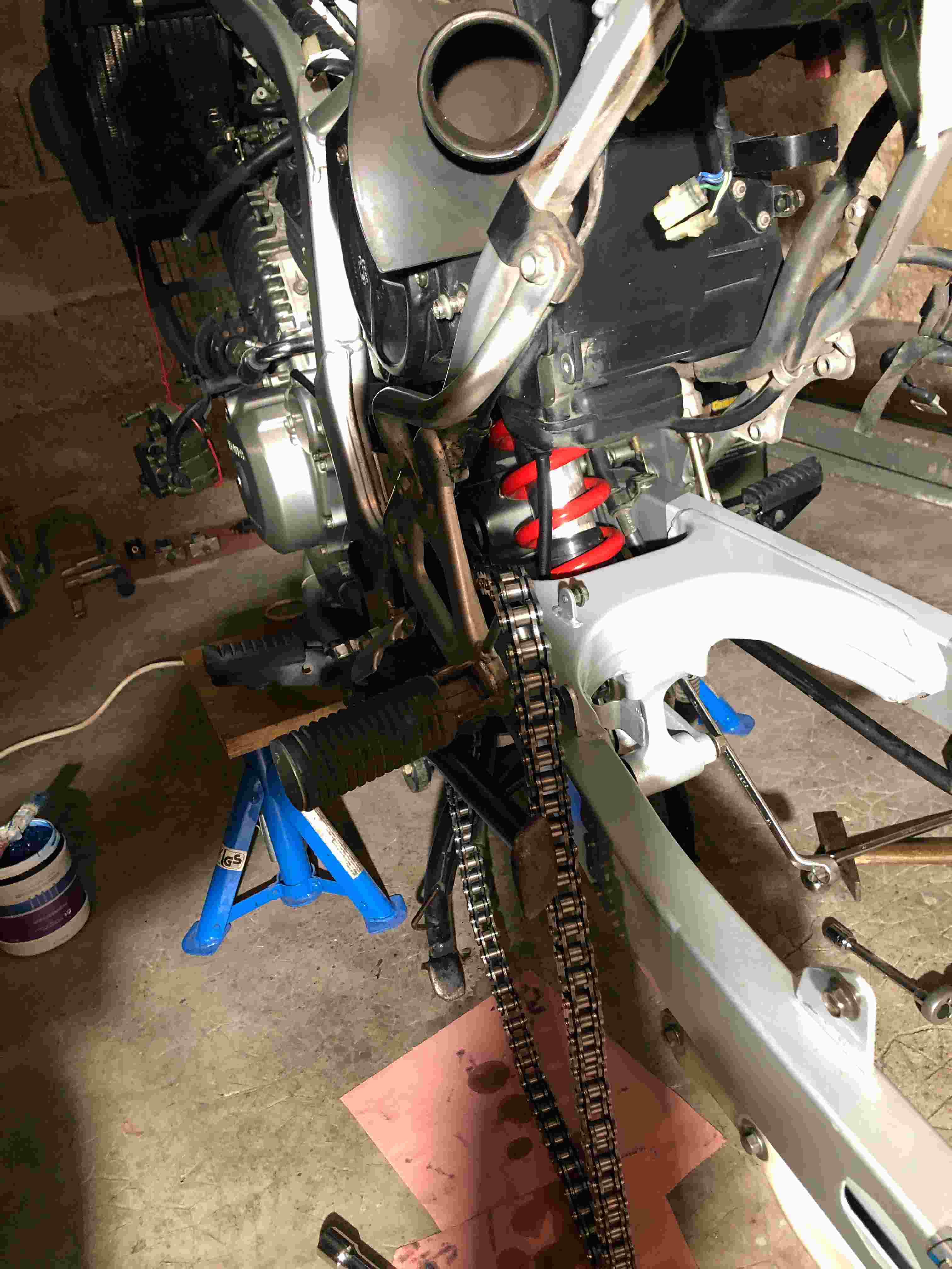

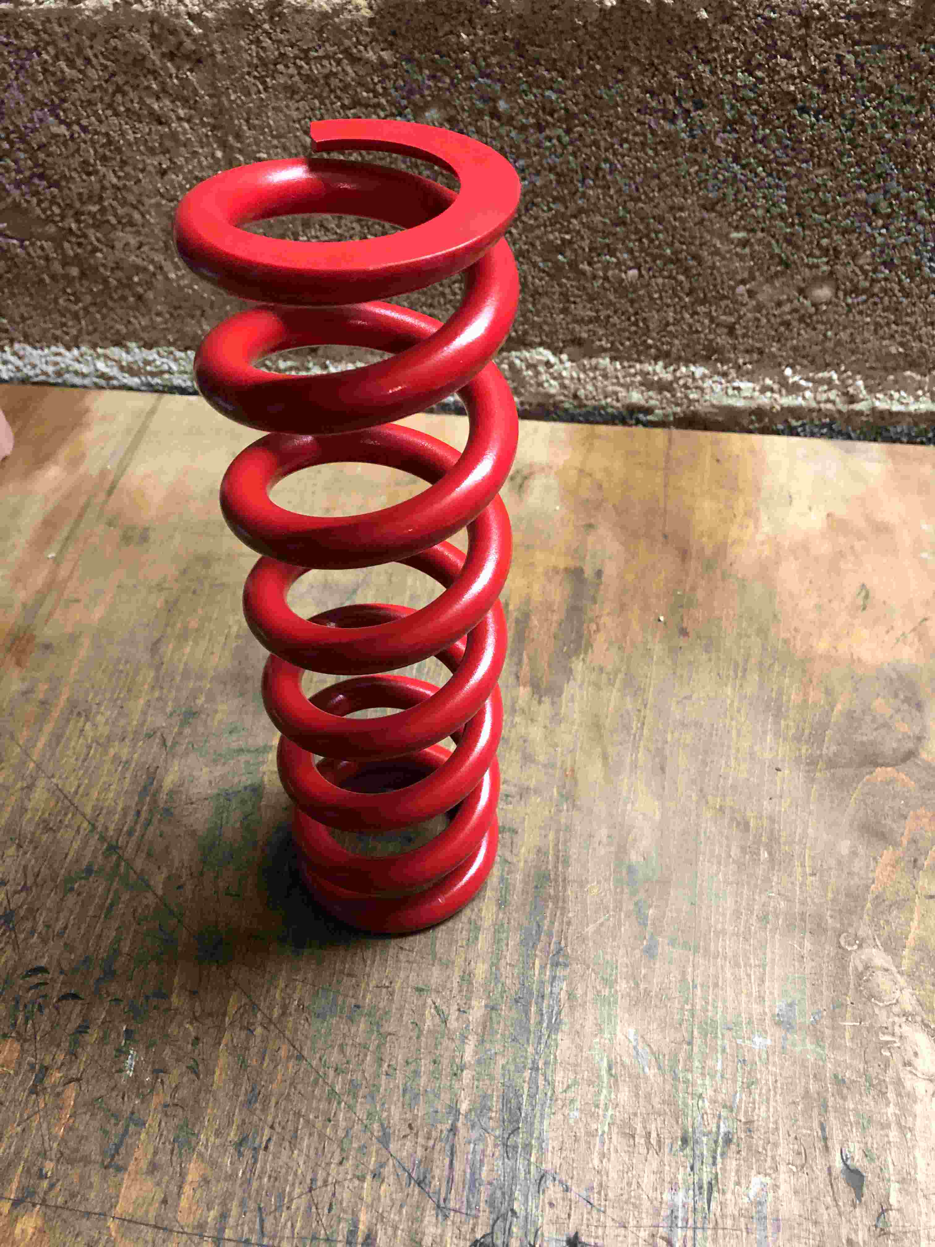

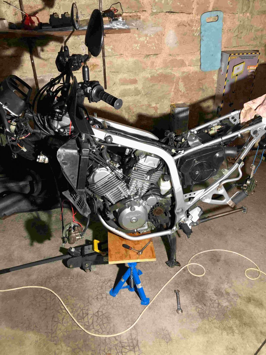

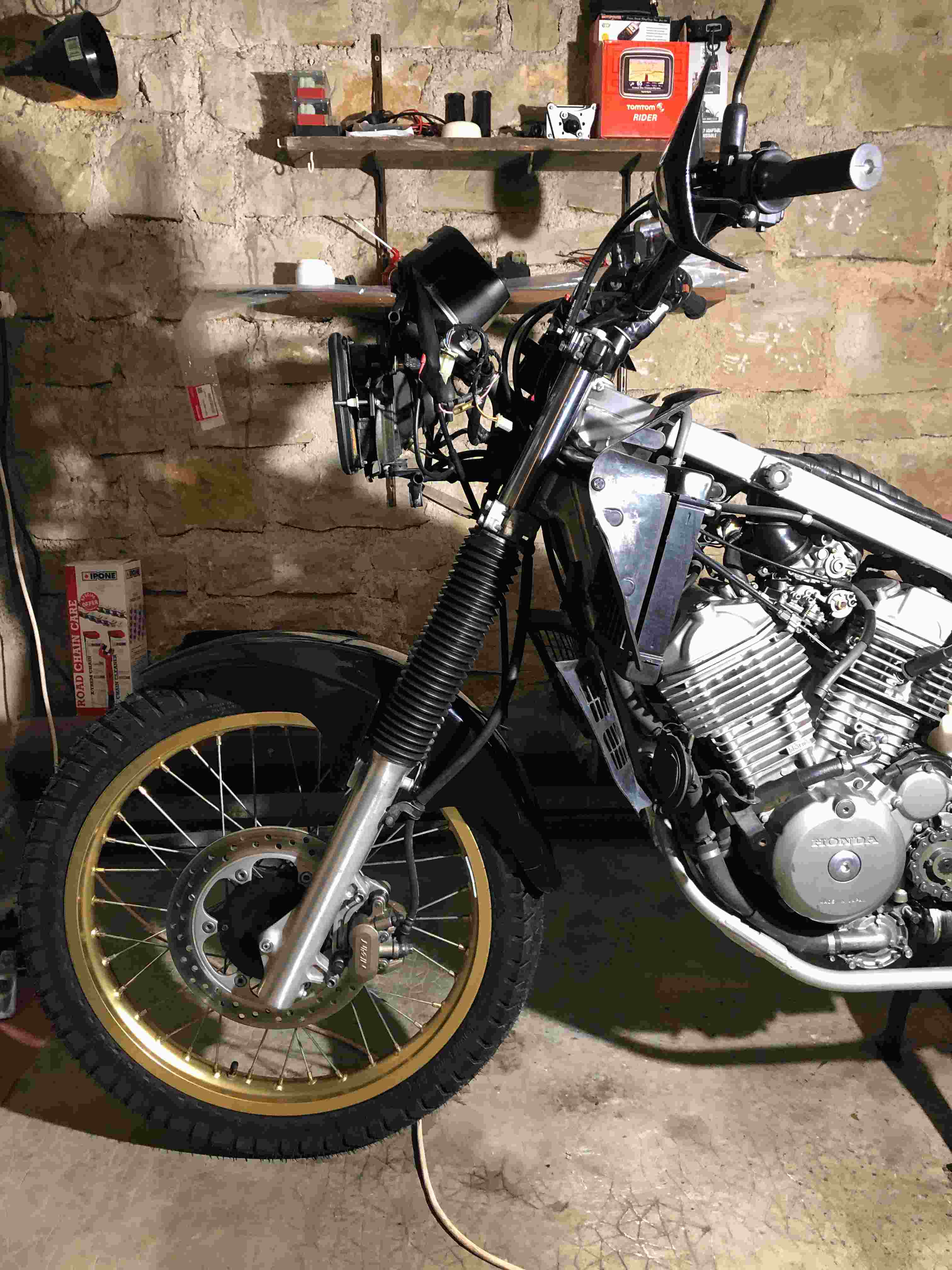

Quelques photos de la restauration en cours ...
Gros nettoyage, changement des roulements de roues, graissage des biellettes et prolink, pignon Stefter, changement des bougies, nouveau liqide de refroidissement, nettoyage intégral des étriers de frein et changement des joints de pistons (l'arrière est encore à faire), vidange de fourche
Ce soir, Mamie a retrouvé une roue avant

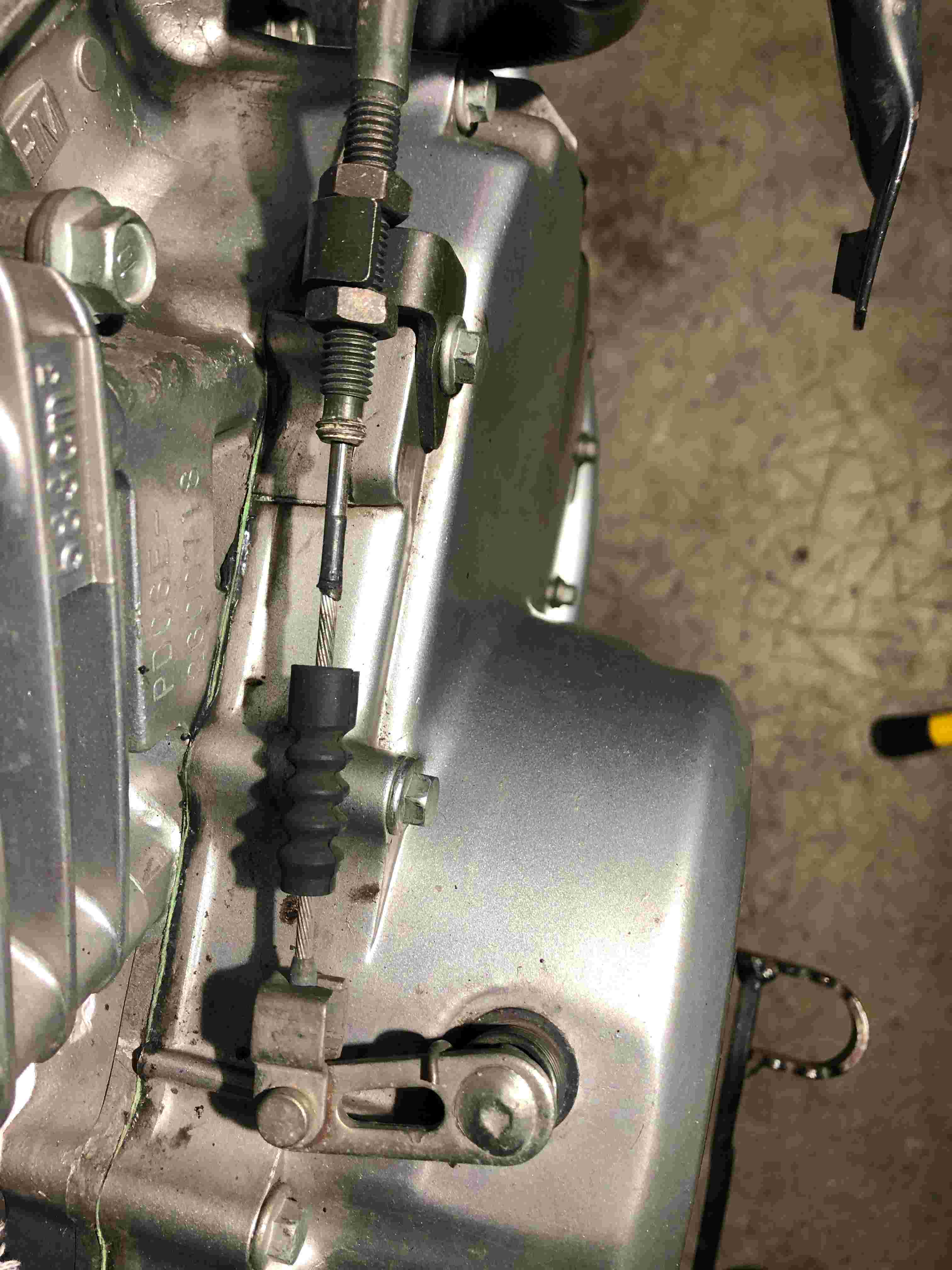

Bonjour
Comme je l’ai dit précédemment j’ai peu roulé avec cette Mamie, puis que j’ai simplement fait Orléans - Dijon pour la ramener depuis son précédent foyer jusqu’à chez moi. Après j’ai entrepris sa grosse révision/restauration. Elle a 56700 km et je trouve que le levier d’embrayage est très «dure » vs mon @T. Il m’a semblé également ressentir un léger patinage à l’accélération.
Qu’en pensez-vous mesdames et messieurs les experts ?
Comment puis je arranger cette situation ?

Tu peux déjà le défaire à une extrémité et vérifier qu'il joue bien dans sa gaine, et qu'il n'est pas effiloché aux extrémités.Boxal a écrit : ↑24 déc. 2020, 09:21Bonjour
Si c'est pas le câble, alors il faudra se pencher sur l'embrayage oui...

Merci à tous pour vos conseils sur la "bonne méthode" pour remonter sa roue avant.
Merci au professeur pour ses conseils logiques sur la bonne fixation de la bride.
S'agissant de mon levier d'embrayage "ferme", j'ai vérifié le câble. Il n'est pas effiloché (cf photo).
J'ai en stock un câble neuf et un kit embrayage EBC complet. Je ne voulais pas remplacer cela inutilement (c'est mon coté développement durable
) mais sauf si vous avez d'autres contrôles/actions à me recommander, je vais me lancer dans cette opération

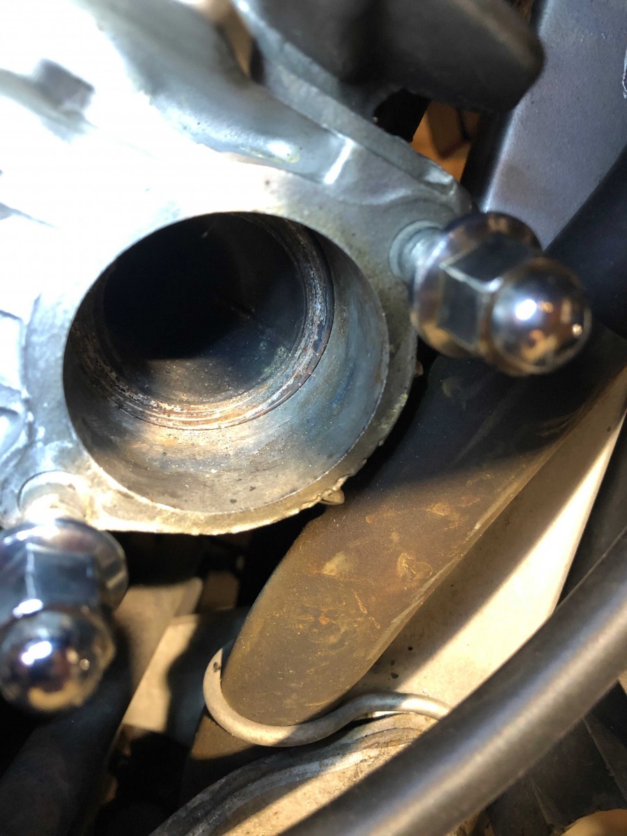

Je me lance dans le changement des joints de piston d’étrier arrière. Le plus gros joint a, je crois, une section trapézoïdale. Pouvez vous m’indiquer où se met le côté plus épais ? Vers l’intérieur ou vers l’extérieur du puit de piston?

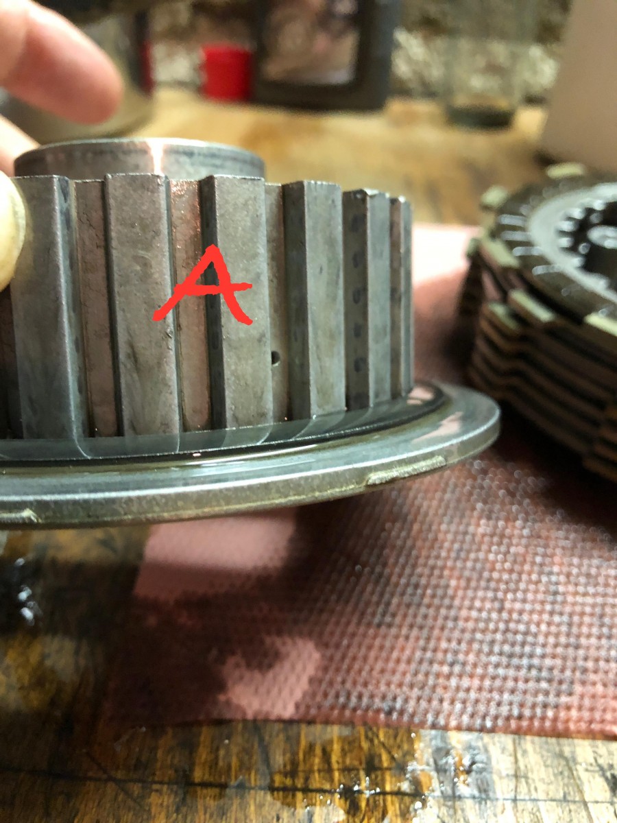

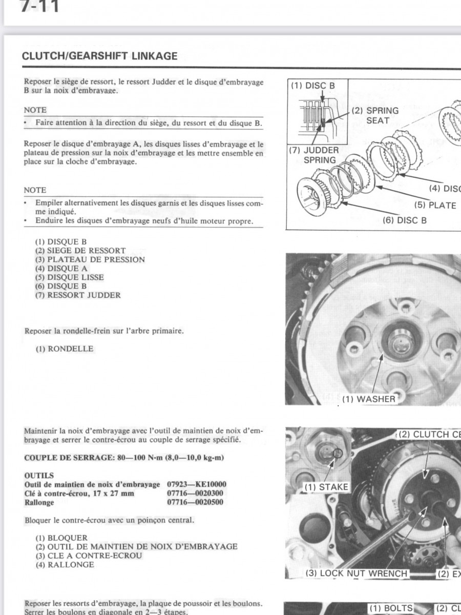

Help !
Je suis en train de remonter mon embrayage et j'ai un gros doute sur le sens du ressort JUDDER !
Si je regarde le super tuto de @flac , j'ai l'impression que c'est le bord interne du ressort qui vient en appui sur le siège de ressort
Si je regarde le manuel d'atelier, j'ai l'impresssion que c'est le bord externe qui vien en appui sur le siège de ressort
Donc en conclusion, quelle est la bonne position ?
A (appui sur le bord externe) ou B (appui sur le bord interne) ?
- Messages : 10005
- Has thanked : 80 times
- Been thanked : 73 times
Re: Je refais ma T@ de1993
C'est le B, bord externe en appui sur le siège de ressort.
Merci Marcopolo
En regardant de plus prêt (et calmement...), je me suis rendu compte que la photo de Flac (cf ci-dessus) et le manuel d'atelier disent la même chose, c'est à dire que c'est le bord interne du disque JUDDER qui est en appui sur le siège de ressort. C'est donc B !
- Messages : 10005
Exact, ma phrase était bonne mais pas la lettre
je corrige

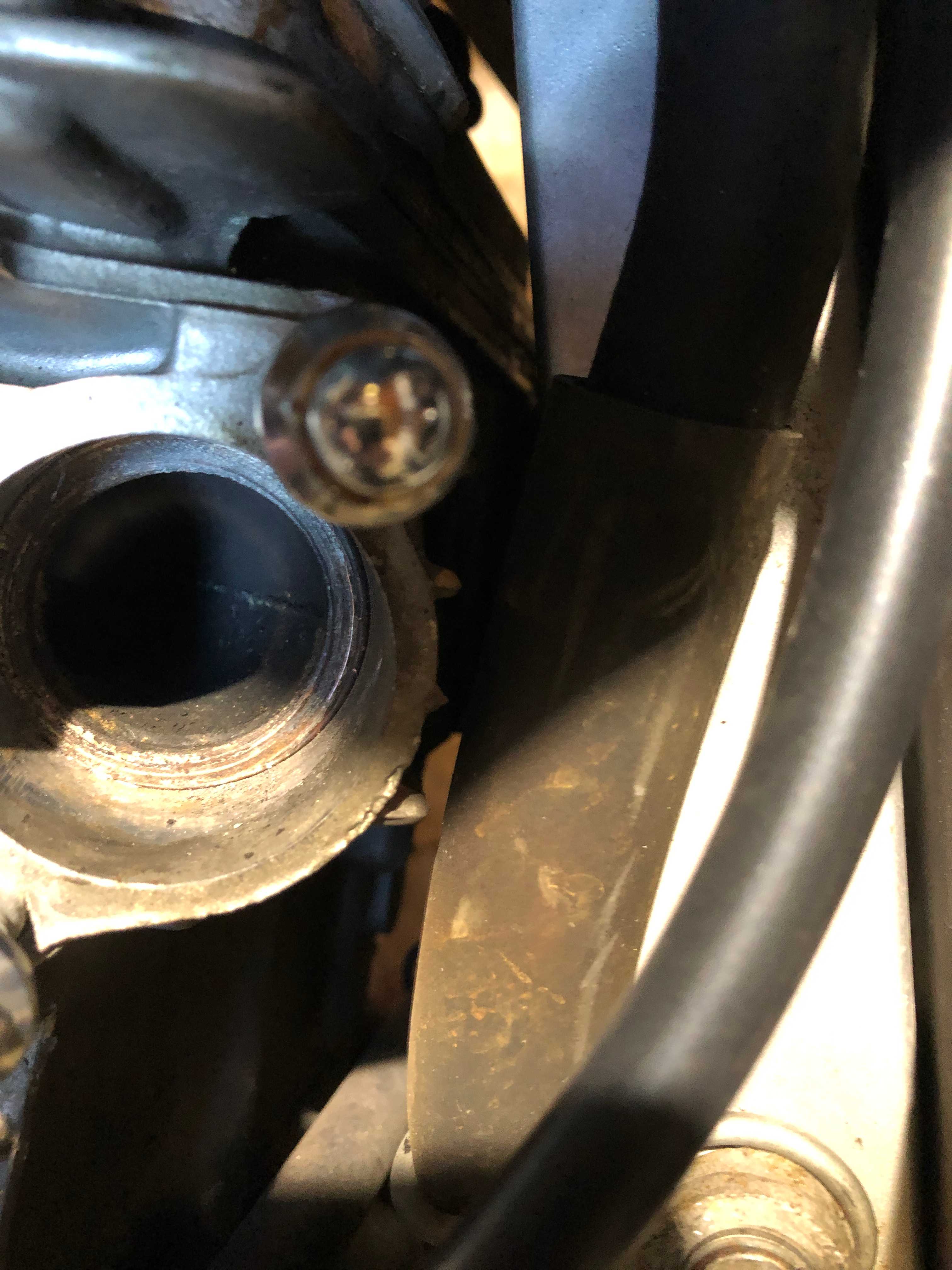

Après avoir refait mon embrayage, je m'apprête à remonter mon collecteur tout beau tout repeint à la peinture haute température et je jette un oeil pour retirer les anciens joints avant d'en installer des nouveaux.
Problème
Y sont où ?
Serait ce les trucs "totalement écrasés" que l'on aperçoit sur les photos ? Si oui, avez vous des conseils pour les extraire ?... Je ne voudrais pas faire un couillonnade...
Est ce possible que le collecteur ai été remonté sans joint ?
