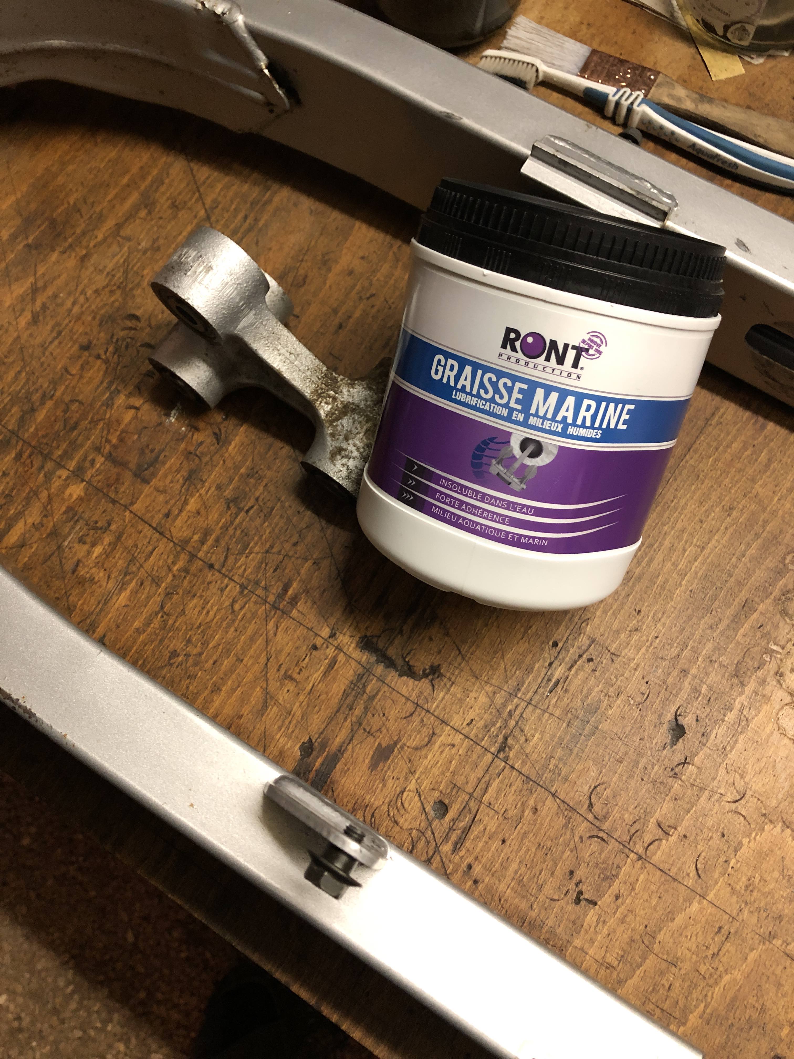

J'ai refait complètement l'étrier de frein AV avec décrassage et changement des joints de pistons puis, bien sûr des plaquettes.
J'en suis actuellement au décrassage du Prolink et du BO.
Je souhaiterais avoir vos conseils sur les roulements à aiguilles du prolink.
Faut il les graisser et si oui avec quel type de graisse ?

Quand j'ai préparé la Transalp de mon Nono pour son trip, sur les conseils du même Dode (
) j'ai noyé tous les roulements à aiguilles dans de la graisse marine (celle de Casto / Ront est bleue).
Après 70000 Kms de tous types de routes, gués, rivières, déserts de sable ou de sel, quand j'ai démonté au retour tous les roulements étaient comme neufs, pas un grain de poussière, pas une goutte d'eau ... Nickel quoi !
Donc je conseille vivement
PS : Certains comme Stefter ont percé pour installer des graisseurs dans les deux axes du BO (un graisseur au milieu des deux roulements de chaque côté).

J'ai une nouvelle petite difficulté.
Je n'arrive pas à déposer ma biellette de ProLink! J'ai pourtant retiré boulon et écrou de fixation mais elle reste solidaire du cadre. J'ai l'impression que c'est l'entretoise centrale qui retient cette biellette et l'empêche de sortir du cadre.
Avez-vous observé la même chose ?
Comment puis-je faire pour la déposer ?
Je voudrais la décrasser et regraisser le roulements à aiguille.
Merci pour vos retours
Re: Je refais ma T@ de1993
Dégrippant, dégrippant, dégrippant... Taper, taper, taper...
Mais ça peut finir à la disqueuse
C'est le boulon qui se "soude" dans l'entretoise. Comme pour l'axe BO !

Oui, c'est malheureusement un grand classique.
Avec de la patience et beaucoup de dégrippant on peut y arriver.
Il faut trouver le bon jet pour taper et probablement commander un boulon neuf.

Merci pour vos retours mais je n'ai pas dû être clair.
Le boulon n'y est plus! Il est même sorti sans vrai difficulté.
Je comprends pas...
Je ne suis pas encore passez au stade "coup de maillet sur la tronche" (je priorise toujours le dialogue sur la violence)... mais faut peut-être!
Qu'en pensez vous?
Par contre, la biellette est toujours en place... et je me demande bien pourquoi! Elle pivote mais elle ne tombe pas au sol alors qu'il n'y a plus de boulon.
Je comprends pas...
Qu'en pensez vous?

Bon, et bien, finalement quelques petits coups de maillet amicaux sont venus à bout de cette biellette qui s’est décidée à quitter son cadre .

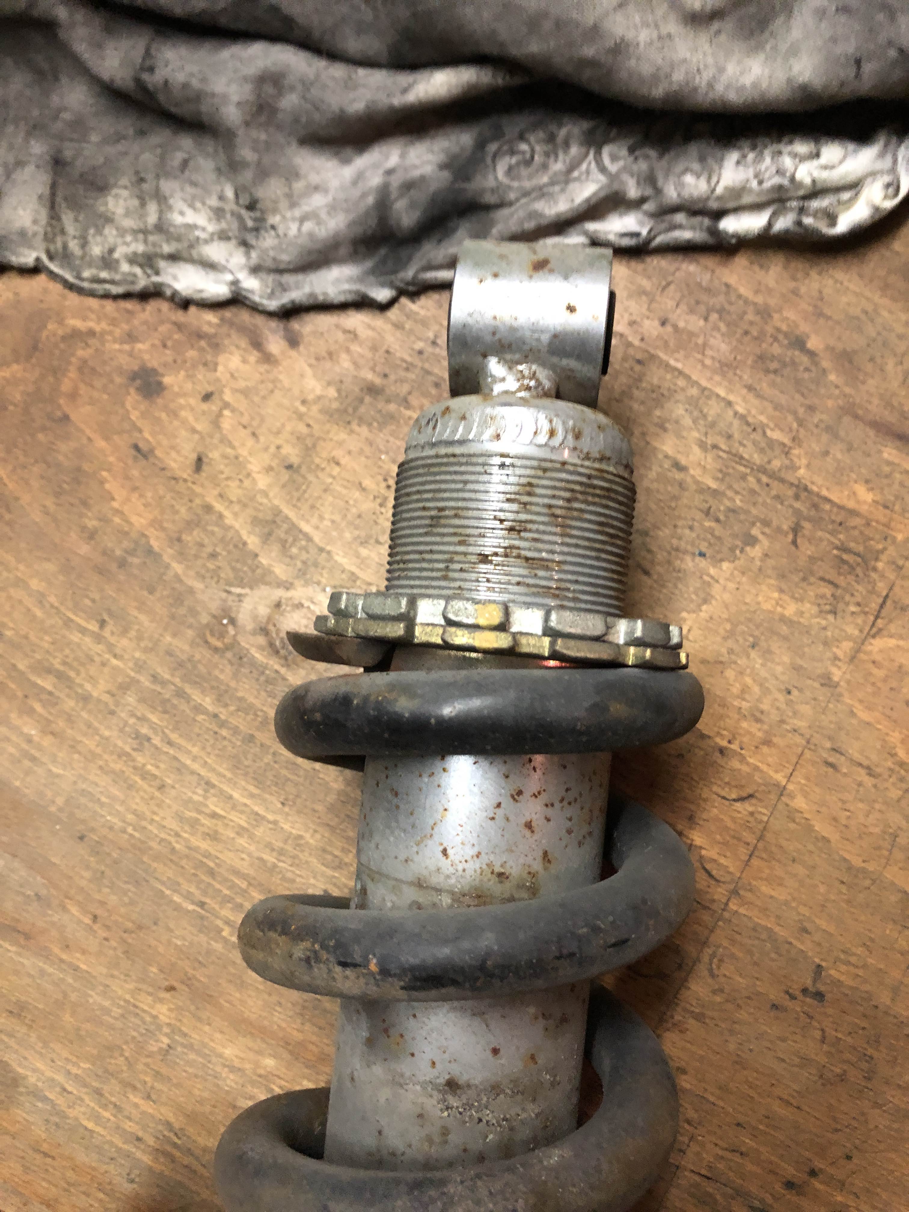

Hello,
Je poursuis ma restauration et ai déposé mon amortisseur.
Je souhaite simplement le remettre "propre" considérant qu'après 53000 km fait aux mains d'une dame (pas de off road) il ne doit pas être totalement rincé
Je veux donc bien le nettoyer et refaire une peinture du ressort.
Je n'ai pas de clé à ergot pour déposer les bagues.
Est il possible de faire sans ?
Si oui, avec quoi ?
Si non, quel modèle (dimension) de clé me conseillez vous ? Faut il 2 clé pour écrou et contre écrou ?
Merci pour vos conseils
avec un marteau et un jet ça vient bien aussi!
Faut surtout réussir à séparer écrou / contrécrou...
Etau + (grande) pince-étau ça le fait aussi. Ou clé à griffe.
- Messages : 10241
- Has thanked : 144 times
Marteau et fer plat un peu modifié.
On peut aussi construire la clé à ergot dans un fer plat suffisemment large.
- franck62200
- Messages : 873
Dégripant toute une nuit et placer sur un étau
Un bon coup de massette ou marteau avec un jet et ça va viendre tout seul.

Merci Messieurs !
Coincé dans l'étau, un bon coup de WD40 entre et sur écrou et contre-écrou puis marteau et burin et c'est venu !
