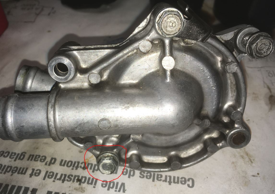

Mais c'est quoi qui est abimé, le filetage de la vis ou du carter de la pompe?
D'ailleurs est ce que c'est bien abimé, la limaille pourrait venir d'autre chose.
Tu avais des fuites avant de démonter?

Alors avant de démonter, jamais de fuite.
Je ne sais pas si tu te souviens mais j'avais parlé de mon impossibilité de voir mon niveau dans mon vase d'expansion...
Du coup je me suis lancé dans son démontage et la vidange de tous les circuits.
Au passage sur un 650 retirer le vase d'expansion n'est pas conseillé au gens sensibles lol.....
Après avoir vu ce petit bout de métal dans le filetage de la vis, qui elle est absolument parfaite, j'ai nettoyé et regardé le filetage du carter de pompe à eau avec une lumière puissante, et on voit qu'il a bien morflé...
Du coup j'ai changé la rondelle et j'ai remonté, quand je serre j'ai l'impression que je vais vraiment tout défoncer si je vais plus fort...
Et le problème c'est que je n'ai toujours pas rempli et qu'il y a déjà des gouttes qui se forment sous la vis avec le restant dans le circuit...
Tout à l'heure je vais enfin chercher du liquide de refroidissement car chez moi le lundi il ne faut pas dire le mot moto tout est fermé....
Voiture c'est bon
Mais je veux prévoir le coup... Pour pouvoir partir serein avec la bécane...

Ha ok, je comprends mieux.
C'est vrai qu'à l'origine c'est une rondelle qui assure l'étanchéité, mais si tu peux pas serrer ...
Dans le topic il y a la solution du ruban de téflon sur la vis, ou de la pâte à joint, mais dans ce dernier cas, je sais pas si ça serait démontable/nettoyable facilement le jour où tu tentes une réparation.

Si je mets ruban et tout, il faut que je puisse serrer un peu pour bien coincer la vis...
C'est pour ça que je pensais à la "souder" avec un produit qui soit étanche.
Je vidangerai par les durites après tant pis...

Tu remets la vis avec du frein filet fort, sans la rondelle cuivre, du coup la vis ira plus loin dans la partie du filetage non endommagée.
Bien-sûr, bien dégraisser avant les 2 parties, et serrer très peu si le filetage est très endommagé.

Sinon,tu peux aussi poser une vis plus longue (traversante) et fermer derrière avec un écrou

Du coup, pourquoi ne pas retarauder pour poser une nouvelle vis, tu serais tranquille et c'est mécaniquement plus satisfaisant. Je vois pas comment c'est fait ni s'il y a assez de matière pour faire ça par contre, tu as des photos?Greggy MacFire a écrit : ↑28 déc. 2021, 14:05Aaaah j'aime bien vos solutions !!! Merci !!!

J'ai peur qu'il n'y ait pas assez de place et surtout de pas faire droit....
Mon dernier n'était pas au top....
Nop je n'ai pas de bonne photo c'est encore tout monté.

Attention photos PD06 !
Je n'ai aucune idée de la correspondance éventuelle avec la 650 ??
Ecrou derrière, hum.... à vérifier
Retarauder 1 diamètre au dessus, à vérifier sur la partie moulée diamètre extérieur du couvercle, cette excroissance qui pourrait etre faiblarde éventuellement sinon de l'autre coté il y a de la matière

Yes sur la 650 la vis de vidange est vers le bas.
Du coup je ne sais pas la tête du couvercle.
Je viens de faire le tour du lotissement, ça suintait déjà, j'ai donc remis un 16eme de tour ou qqch du genre... J'ai tout séché, je recheck demain.
Si j'arrive au serrage de non retour comme je le craint, franchement je vais vraiment chercher à neutraliser cette vis.
Je peux vraiment vidanger par ailleurs...
Je vous tiens au courant !

C'est vraiment pas un soucis de neutraliser la vis de vidange.
Pour la prochaine future vidange, tu desserres les vis du couvercle, et ça va vidanger direct.
Je t'ai donné une solution pour neutraliser la vis, il y en a plein de solutions pour condamner ou pas ... hélicoïl, diamètre de vis supérieur (en pouce, en métrique faut chercher), pâte pour réparer l'aluminium et condamner la vidange, frein filet fort (loctite) ce que je tenterais en 1er, joint d'étanchéité pour les filets hydraulique (loctite), soudure alu ...

Du coup tu penses que de la loctite rouge forte pour frein filet, suffirait à faire étanche ?
Je pensais pas que ça bloquait les filets à ce point

Une petite solution de dépannage également quand il n'y a plus beaucoup de viande sur taraudage / filetage, c'est le téflon en rouleau

Le frein filet fort, la seule solution pour débloquer, c'est de chauffer. Donc je suis partant pour essayer.Greggy MacFire a écrit : ↑28 déc. 2021, 19:36Du coup tu penses que de la loctite rouge forte pour frein filet, suffirait à faire étanche ?
Je pensais pas que ça bloquait les filets à ce point![]()
Il faut voir s'il reste un peu de filet ou pas.
Il y a aussi dans la gamme Loctite un truc pour étanchéifier les filetages qui sont sous pression. Ca devrait le faire aussi.
S'il n'y a plus du tout de filet, là on passe au niveau supérieur, hélicoïl pour recréer le filetage, pâte aluminium à froid pour condamner le passage, soudure alu pour condamner le passage, soudure alu et retaraudage, l'idéal.
Il faudrait voir aussi si on ne peut pas passer à diamètre supérieur en pouce, mais il faut le bon taraud, ou en métrique mais la c'est à étudier.

Alors ce matin ... Petite flaquounette sous la moto sur le papier mis exprès...
Je serre encore.... Ça devient tendu...

Re: Pompe à eau: Filetage de vis de vidange HS
Le filetage est sur la base de la pompe
Deux solutions:
Changer l'ensemble (voir sur le forum si il y en a de dispo)
ou refaire le pas de vis avec un taraudage
Je vais fouiller dans mes bacs pour voir si j'en a une qui traine
@TiTi @stefter tu n'en as pas dans ton stock ?
Ah, moi j'aurais dis que le filetage est sur le couvercle. Comme c'est la vis 5 qui est par dessous.

- Messages : 9348
- Has thanked : 22 times
- Been thanked : 61 times
Greggy MacFire a écrit : ↑29 déc. 2021, 12:00Ah, moi j'aurais dis que le filetage est sur le couvercle. Comme c'est la vis 5 qui est par dessous.
Je viens de faire la photo,c'est bien sur la base
Et attention,c'est une vis non traversante !!! donc pas de taraudage
P.S la photo est prise sur une pompe d'@T
Modifié en dernier par Brunoma18 le 29 déc. 2021, 12:10, modifié 2 fois.
Mais là c'est droit, moi c'est par dessous sur la 650.
