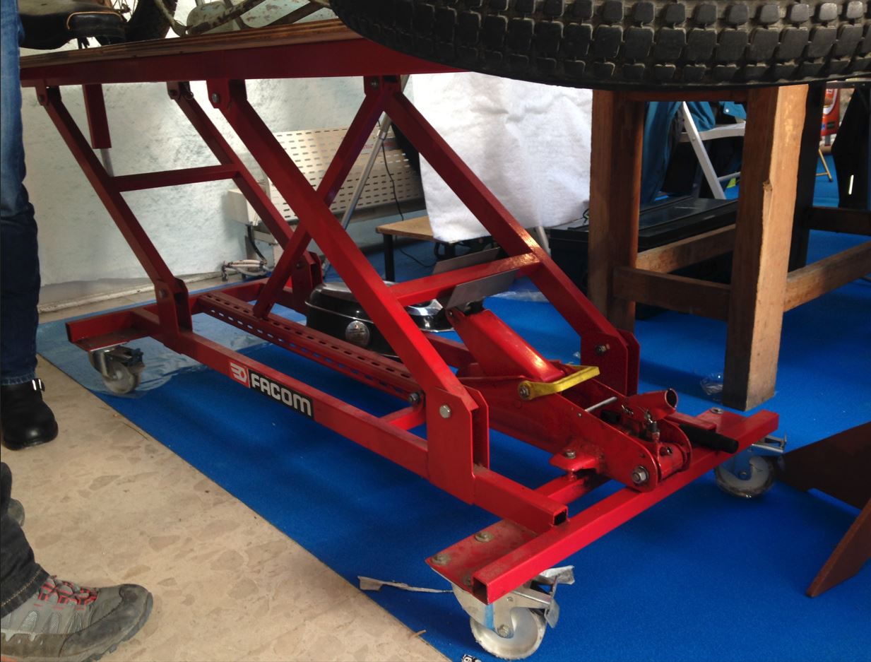

Du coup, je partage une création d'un illustre inconnu, photo prise au salon Motolegend 2015.
J'avais trouvé le concept intéressant, même si de part la conception un peu frele, il est plus adapté aux pétrolettes des années 50/60 qu'a nos motos.
J'adore ceux qui créent de leurs mains
