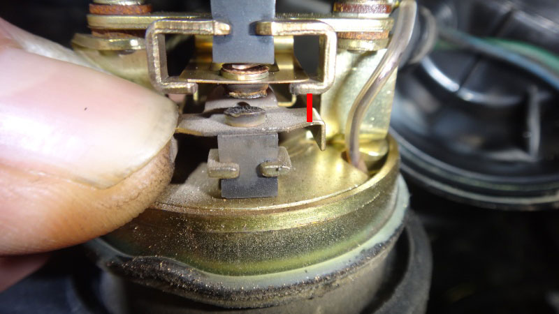

Je dirais que ton contact est au bout, faut le changer.

Un petit coup de lime je pensais...
mais si Jojo en a sous la main, je les changerais...

Re: Rd04 490€....c'est pour Bibi!! (en cours de resto)
Ce sera pire. Je t'explique.TomazGruyere a écrit :Un petit coup de lime je pensais...![]()
Quand le contact sera trop court, t'as les languettes (partie en rouge) qui seront en contact et là, plus de pompe
Ferme le contact manuellement pour voir ce qu'il te reste vraiment comme espace entre les deux languettes.

Ok, tu as raison...effectivmeent..
Je vais voir avec Jojo s'il en a en stock, sinon, ebay
Les contacts de pompe à essence = la boite à chagrin !!!
On trouve des contacts de qualité très moyenne, j'en ai monté deux fois, les contacts sont faits en merdouille de chez Duporc, et le tout avec du jeu, et ça se bloque de traviole dès que tu es loin de chez toi, ( bien sûr, ça attend que tu partes et que l'orage soit imminent
Faut bidouiller comme un sioux pour améliorer la fiabilité, avec de l'étain à droite à gauche ...Pfffff
L'idéal, mais c'est chiant, quelques uns l'ont fait,
c'est de souder à la place des vieux, des pastilles provenant de vis platinées auto.
-->on finit alors avec un montage origine qui n'a pas trop de jeu + pastilles de qualité.
De plus on a toujours avantage à monter une "diode roue libre", longuement documentée chez Atoc,
(Poulpito connait par coeur aussi ) et ça marche, ça économise les contacts !!
sinon, yamaha, ou facet !!

Oui je sais, j'ai moi meme des contacts montés avec pastilles de tungstène
Rien a redire, cest jojo31 qui fait ca.

petit plus, que tu change ou pas les contacts.
Joerg te soude une diode qui absorbe l'étincelle destructrice, ce qui rend ta pompe quasi immortelle.

Je vais pas piquer le truc de Joerg (qui de plus est un pote)..RicoRé a écrit :Jeanmivd a écrit :petit plus, que tu change ou pas les contacts.
je te la prends samedi et te la rapporte fissa...
tuto tuto!!!
mais en fouillant bien sur la toile tu devrais trouver.
C'est le même principe qu'un condensateur sur des vis platinées

Voila tomaz reconnaitra le pseudo
Marcopolo a écrit :Voilà déjà la photo de montage pour ceux qui voudraient se lancer dans la modif :
Sous la grosse gaine thermo blanche, c'est la diode Schottky, appelée aussi diode de roue libre.
On prend une diode Schottky pour sa rapidité de commutation, ce qui évite la formation de l'arc électrique, destructeur pour les contacts.
J'ai mis la diode sous gaine thermo, car elle est en boîtier TO220, avec la cathode sur la plaque, donc pour éviter les cours jus ...
Le schéma de principe, c'est celui-ci :
Sur la photo, le +12V arrive par le faisceau par le fil noir/bleu,
1ère soudure avec le fil rouge qui part vers la bobine, et en même temps avec la cathode de la diode
Reste alors à souder l'anode de la diode au fil noir qui revient de la bobine, et qui est d'origine serti sur le contact.
diodes de roue libre réf :
RURP860
c'est une ultra rapide :
commutation en 70ns
courant max de surtension 100A
Vous pouvez prendre un équivalent bien-sûr.
La lettre K indique la cathode, à relier au +12V.
Attenton , la partie métallique (refroidissement pour certaine application), est reliée à la cathode, donc il faut isoler le tout avec de la gaine thermo, sinon risque de court-circuit avec la masse !
On pourrait d'ailleurs scier la partie œil métallique sans problème pour gagner de la place, mais il faut quand même isoler l'ar du boîtier.
Avertissement, il faut être soigneux car rien ne doit empêcher le bon fonctionnement des contacts. Pas beaucoup de place sous le capot plastique

Pas besoin de s'emmerder avec une diode, un changement du contact à 20€ tous les 10 ans ou 40oookm et c'est bon.
Sur mon @t 1998, changé à 48oookm par un contact de chez Wemoto, je le rechange à 80oookm et c'est reparti jusqu'à 120oookm, etc...
Suffit de faire rentrer la vérification dans les opérations à faire lors de la révision.

ca dépend de la qualité des contacts c'est pas constant chez wemoto par ex
donc monter une diode prend quoi 5min gros maxi et t'assure une durée à vie de tes contacts
ca te permet de partir tranquille n'importe ou et d'éliminer une panne potentielle
