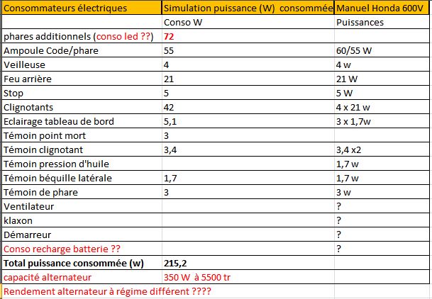

Re: Le topic à propos des feux additionnels c'est ici !
Salut les ingés \o/ :mrgreen:
Sujet interessant :ouioui :ouioui
Fait à la grosse ce tableau qui doit etre affiné, complété, vous avez 2 heures pour rendre vos copies :prof :lol: :lol: :lol:
Sujet:
Drakkarled s'arrete pour pisser dans un sous bois infesté de Mulards, il fait nuit :oufff
il s'arrete prudemment au bord de la route en mettant son clignotant droit, il a peur des mulards..... :stress :stress il reste sur la moto, se mets au point mort, sort la latérale et allume ses chinoiseries.
ça sent l'attaque du Mulard à tout moment, Drakkarled souffre .... son envie de pisser magistrale, sa prostate de compète, enfin........ il souffre !!! :hehe
Viens s'ajouter à cette souffrance l'observation de l'écroulement de la tension délivrée sur le voltmètre de sa moto :shock: :shock: Direk !! dans sa tete..... "T'ain le rendement de mon alternateur s'écroule et si j'éteins mes chinoiseries, les mulards vont m'attaquer....
Suspense..., la suite au prochain épisode après la remise des copies (Drakkarled at-il été attaqué par les mulards ????? A t-il cramé son alternateur ??? S'est-il pissé dessus en repartant plein Gazzzz ?? That is autant de quouettecheunes !!!
Conso Elec 600V.JPG (72.23 Kio) Vu 4860 fois

Et tout l'allumage ? CDI/TCI, bobines etc...
Quand j'avais les LP Nortoto, un appel de phares (full) en étant en codes = 2x55 (codes) + 2x60 (phares) + 2x55 (LP) = 340 W rien que pour les phares... Fallait pas insister sur le bouton !
Avec les phares chinois faut mesurer. Sur tous ceux que j'ai eu entre les mains la puissance consommée c'est les 2/3 de celle annoncée : des 15W n'en consomment que 10...
