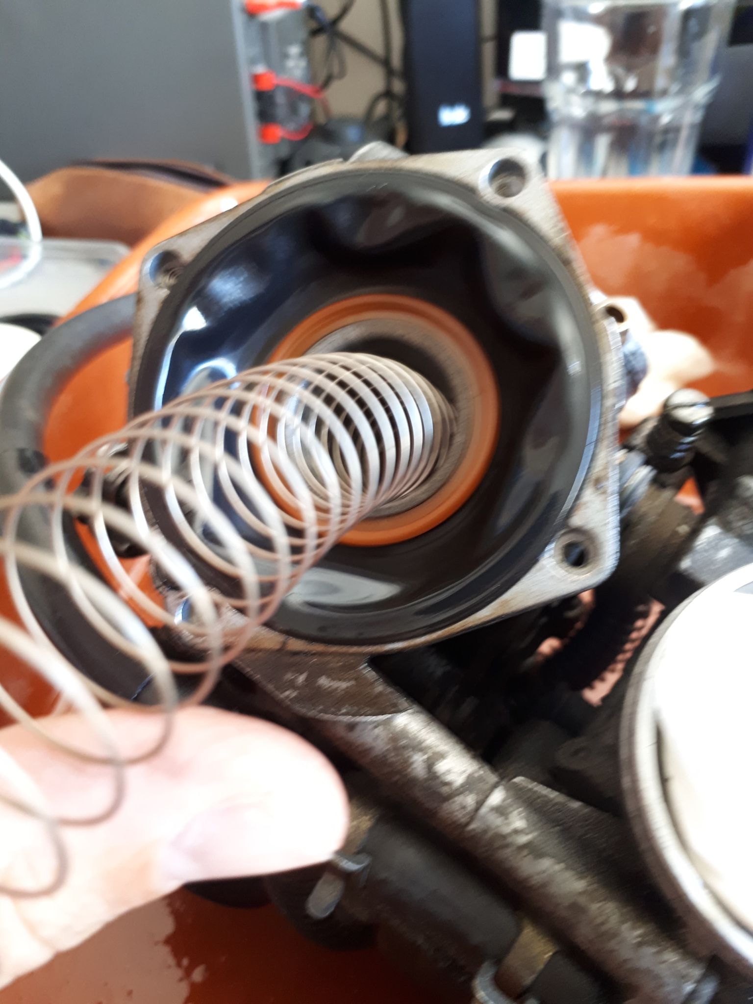

Allez on démonte les deux chambres à dépression :
chambre a depression
Sur les 2 x 4 vis, une s'est foirée. Grosse frayeur mais finalement, en faisant une encoche (à la dremel) suffisante pour passer un tournevis plat a suffit pour l'enlever. Pas grave, ça coûte 30cts pièce. Attention, vous voyez que j'étais pas assez centré ...
Vis foirée
Vis foirée

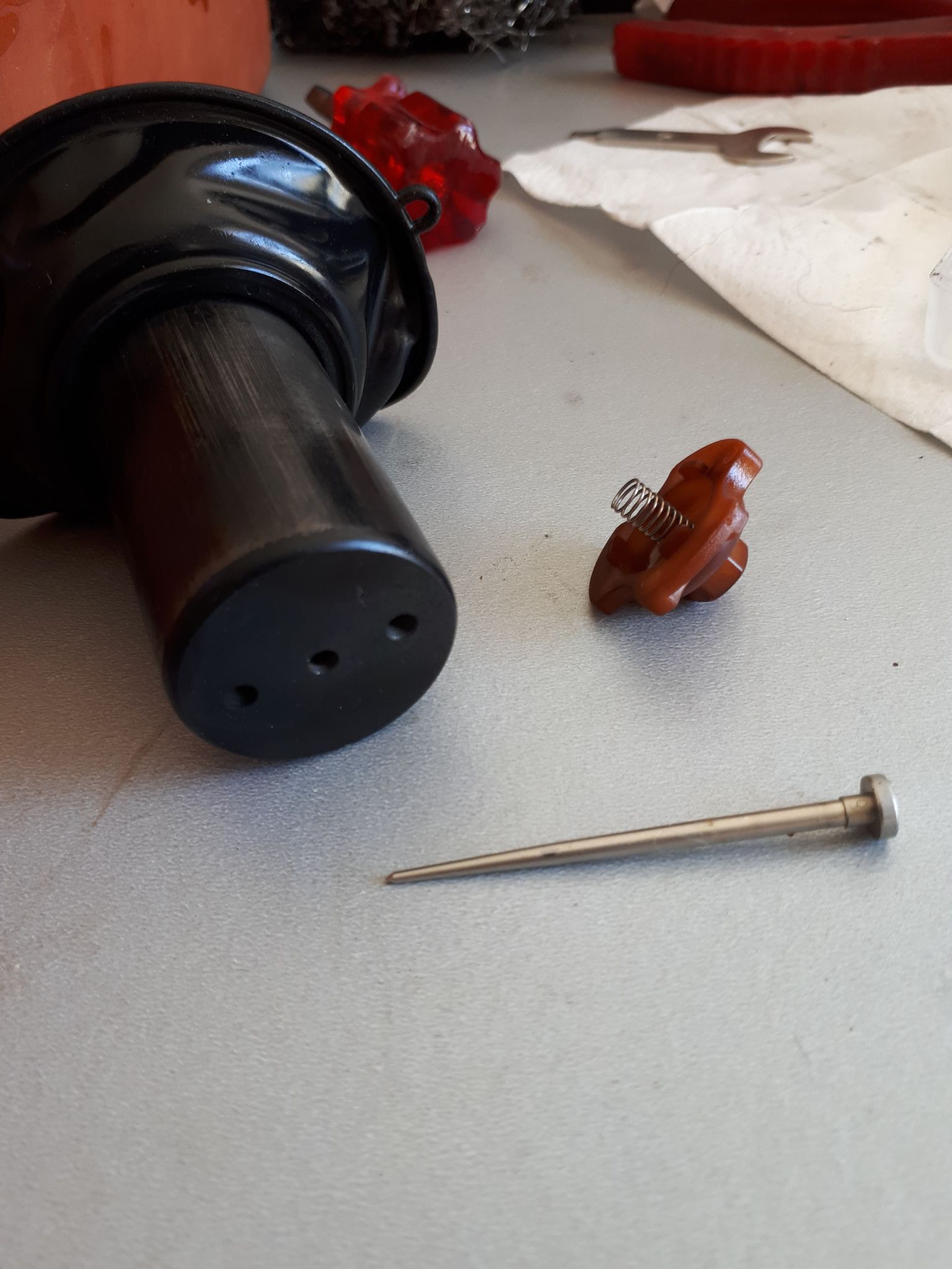

A l'intérieur de laquelle on trouve dans l'ordre : le grand ressort, qui vient s'appuyer au fond du boisseau sur le support de l'aiguille (qu'on enleve en tournant d'un quart de tour antihoraire, avec un petit tournevis), puis l'aiguille de gicleur***. Attention : les membranes sont fragiles ! Et ça coùte 30 balles pièce. Les analyser pour voir si elle sont pas déteriorées, déchirées, décapitées, c'est ça qu'vous voulez, et si elles sont pas poreuse au cas où elles n'auraient pas déjà été changées.
chambre à dépression  boisseau aiguille gicleur support
*** Oui MAIS : en regardant de plus près la RMT, il y a normalement une rondelle qui vient s'insérer entre la base de l'aiguille et le fond du boisseau... L'avis des experts ? (même si j'ai déjà eu confirmation qu'il n'y en a pas)
RMT rondelle entre aiguille gicleur et boisseau

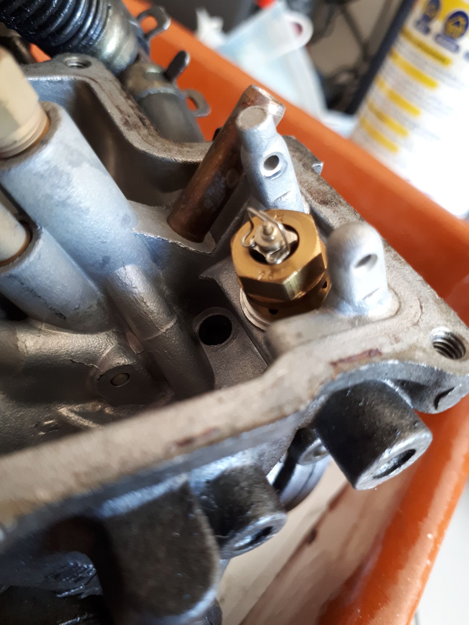

Ensuite on dévisse :
Le gicleur de ralenti, le gicleur principal, et le siège de pointeau (ils sont dans l'ordre sur la photo :
gicleur ralenti principal siège pointeau
Le filtre présent sur le siège du pointeau (a droite) se détache et faut le nettoyer (d'ailleurs faut tout nettoyer avant remontage de toute façon)
Alors truc bizarre encore, sur la RMT ils indiquent une rondelle entre le siège et le filtre, que je n'ai pas ! Avis des experts sur ce point également ?
("Washer" sur la RMT) :

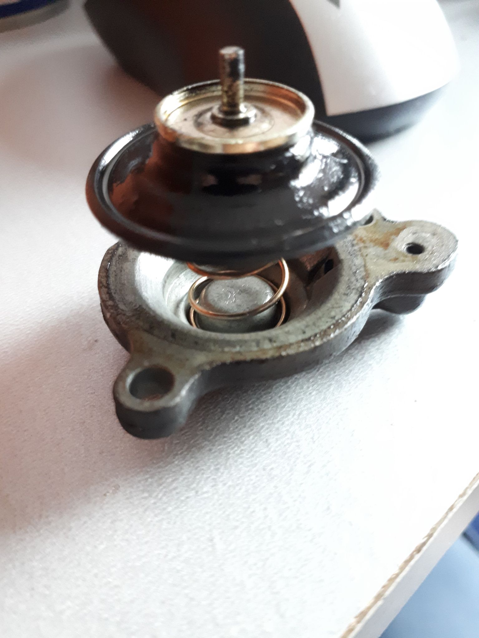

Et enfin dernière partie (pour moi en tout cas) : membrane de coupure
C'est ça (deux vis) : sous laquelle on trouve normalement** et dans l'ordre : un ressort, la membrane de coupure, et ATTENTION y'a un petit joint oval qui se trouve sur le coté ! (d'ailleurs : pour le remettre/changer il faut placer le côté plat vers le corps de carbu).
et on profite pour vérifier la membrane hein.
membrane de coupure d'air
chambre de coupure d'air + petit joint oval
Tu sais quoi ?? dans le carbu droit, le ressort de la membrane de coupure était absent.... Grrr :chier
