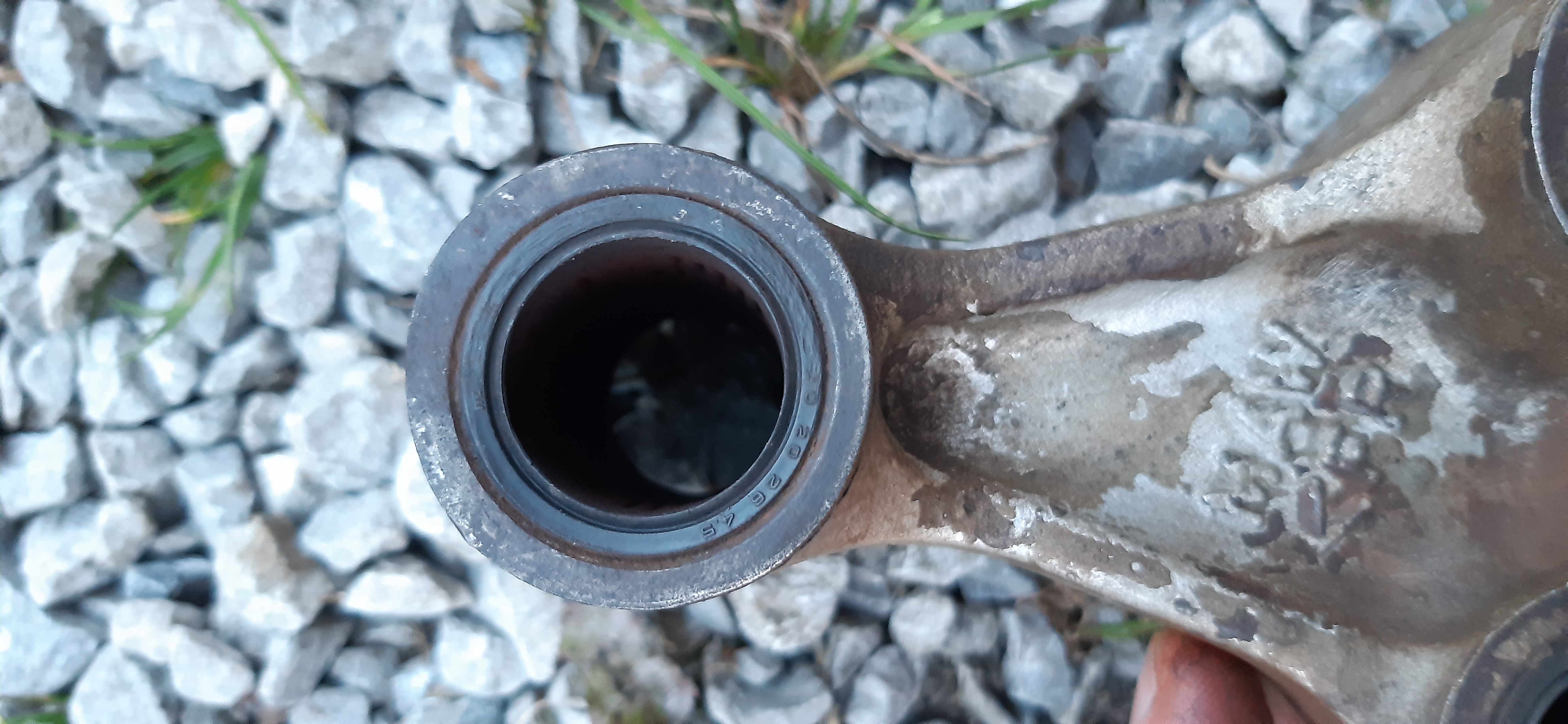

Mon soucis sera déjà de les retirer :?
Les cages semblent soudées au pro Links.

Il manque la moitié des infos à tes réf Honda.
Je n'ai jamais changé de roulements d'axe de bras oscillant, la référence que j'ai donné chez 123 roulements, c'est pour les roulements de prolink (basculeur et biellette).
Ils sont sacrément morts les tiens. Un gros manque d'entretien.
Tu risques de devoir sortir les cages au forceps. Déjà un bon bain de plusieurs heures dans le dégrippant, et si ça ne vient pas à la presse (ou la presse maison : étau et douille de poussée) il faudra les déformer et les découper à la pince. C'est de la tôle fine, mais costaud quand même, type inox.

En tout cas sur l'@T il n'y a pas de butée. Avec une presse tu peux tout sortir du même côté...
Technique pour extraire :
Technique de remontage des roulements pour laisser juste la place qu'il faut aux joints d'étanchéité avec le scotch en repère :

Roulements enlevés sans (trop) de mal.
Plus qu'à nettoyer les coulures de peinture.
Plus qu'à recevoir et mettre les roulements de cmsnl.

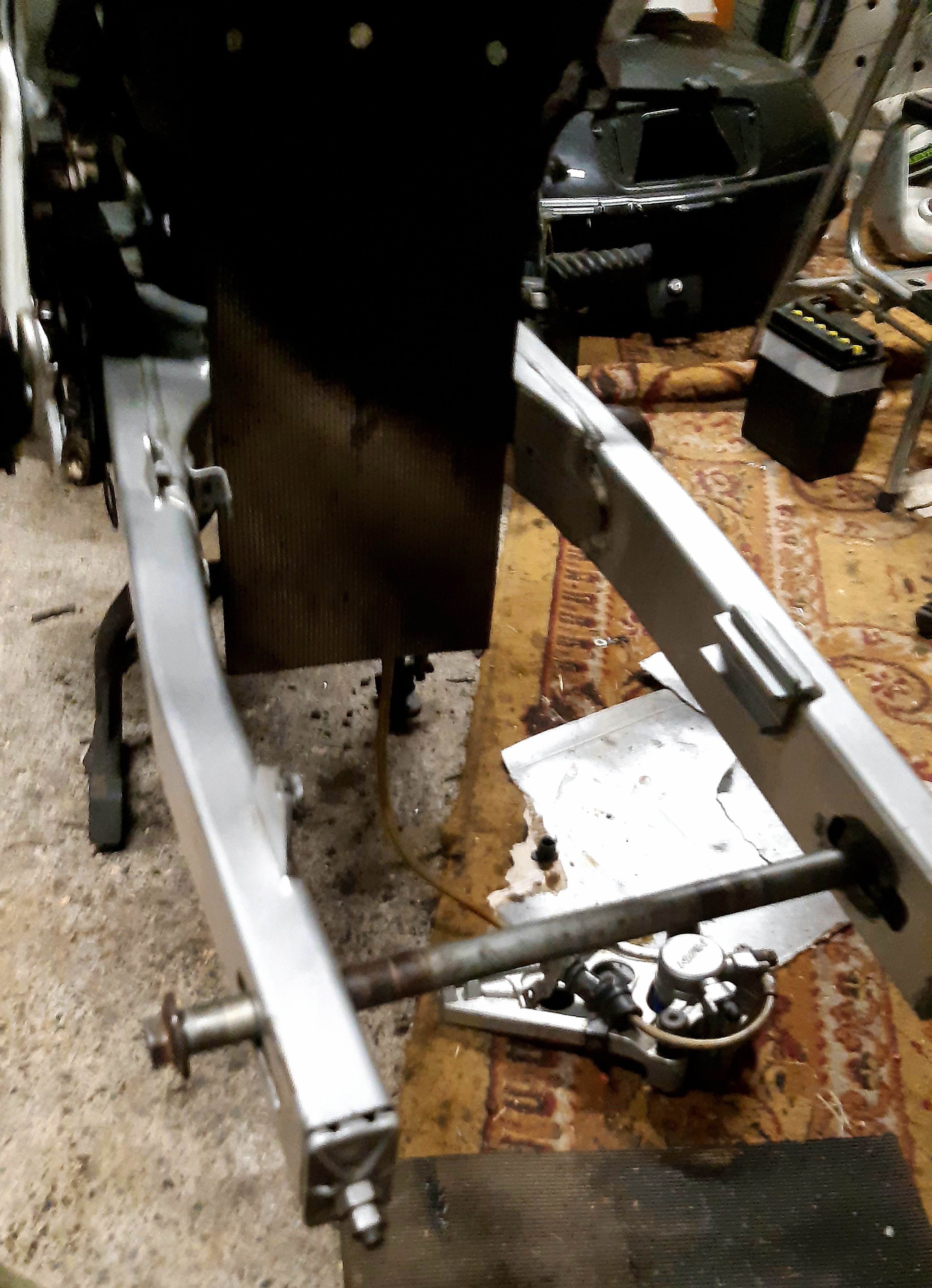

remontage bras oscillant bavette allongée.
Message par Tanwal »
:supercontent

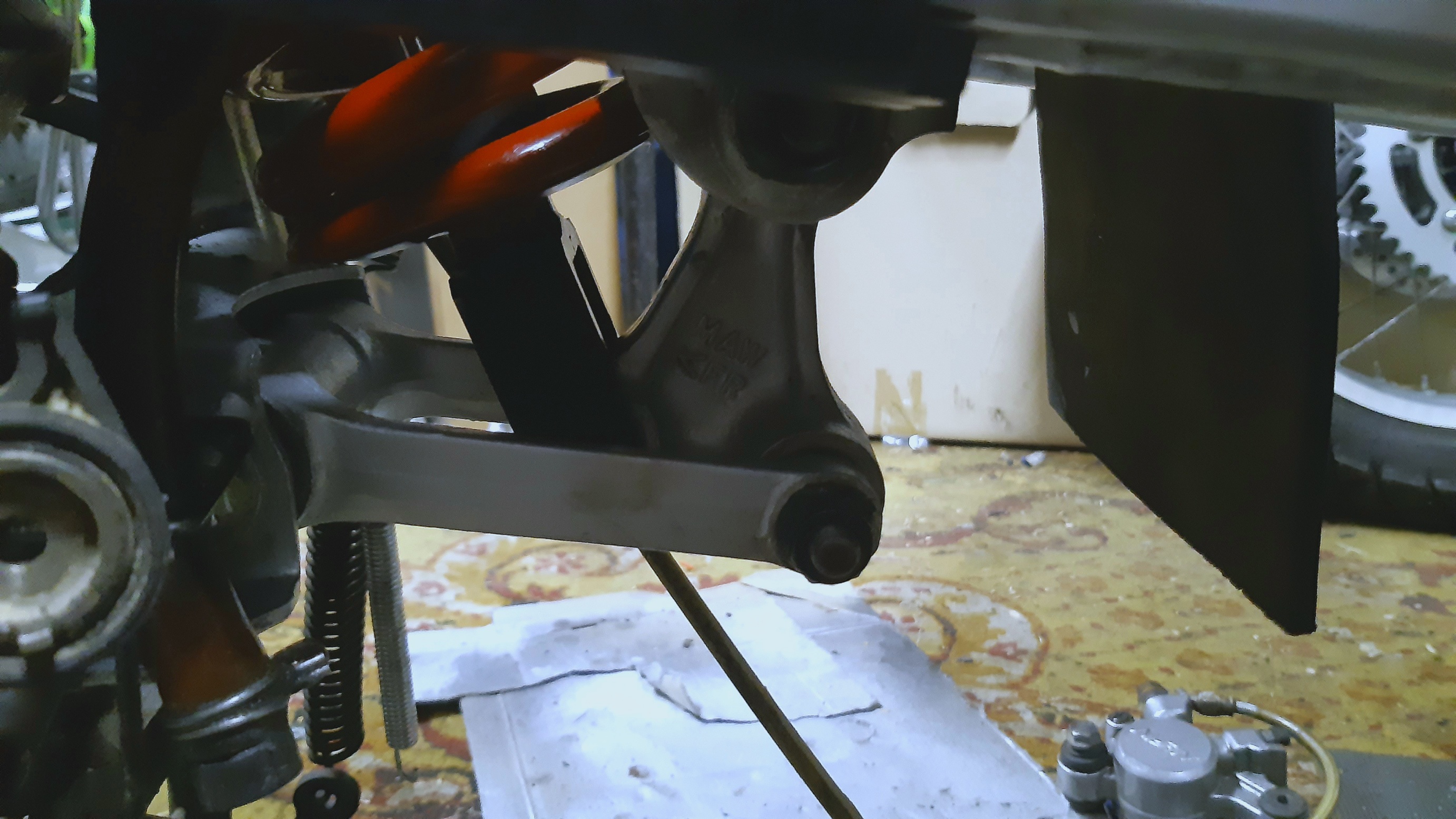

J'ai enfin pu remonter mon bo.
Pas eu le temps de faire beaucoup de photos mais voilà le rendu.
Primo allongement de la bavette avec du tapis antidérapant pour camionnette (on avait des chutes au boulot)
Remontage de la biellette (avec remise en peinture)et de l'amortisseur. Finalement, je me suis fait plaisir et j'ai pris un shock factory.
