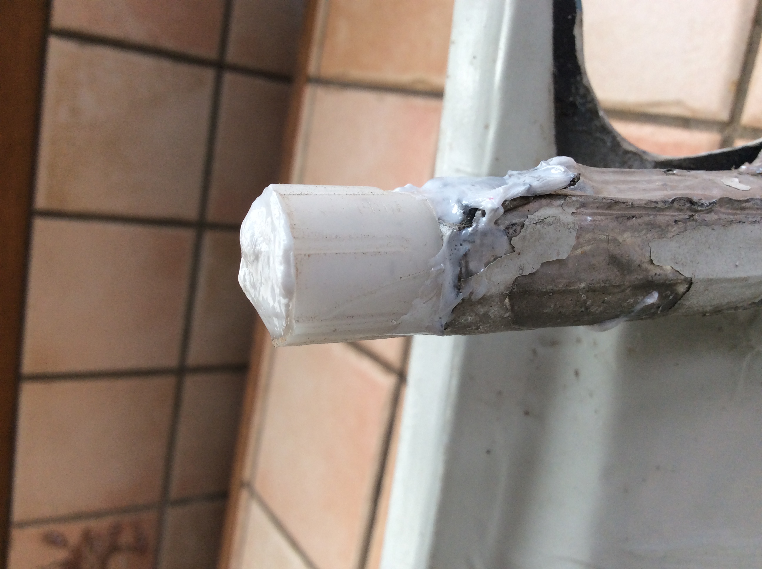

La glue, je m'en serts uniquement pour positionner les pièces.
La glue seule ne résiste pas longtemps. :sniff
Ensuite, résine et fibre. :bravo
Après ça donne:
ou
Bonne réparation....

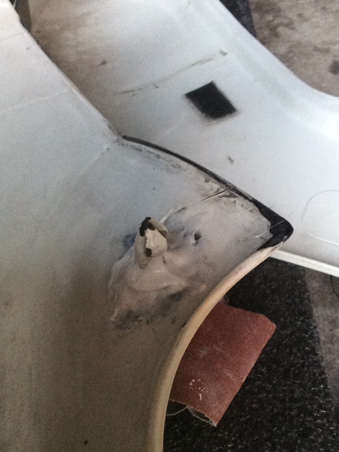

Comme vous pouvez le voir sur les images, sous la résine, il faut bien poncer/dégraisser avant application, moyennant quoi c'est aussi solide que la pièce d'origine. :ouioui
Et puis en effet sur l'autre face, pas de déformation visible alors que l'on peut en voir avec la solution pièce ABS fondue (LEGO ou autre) à l'acéthone si l'on met trop d'acéthone qui fini par migrer vers l'extérieur de la pièce que l'on veut réparer. :(

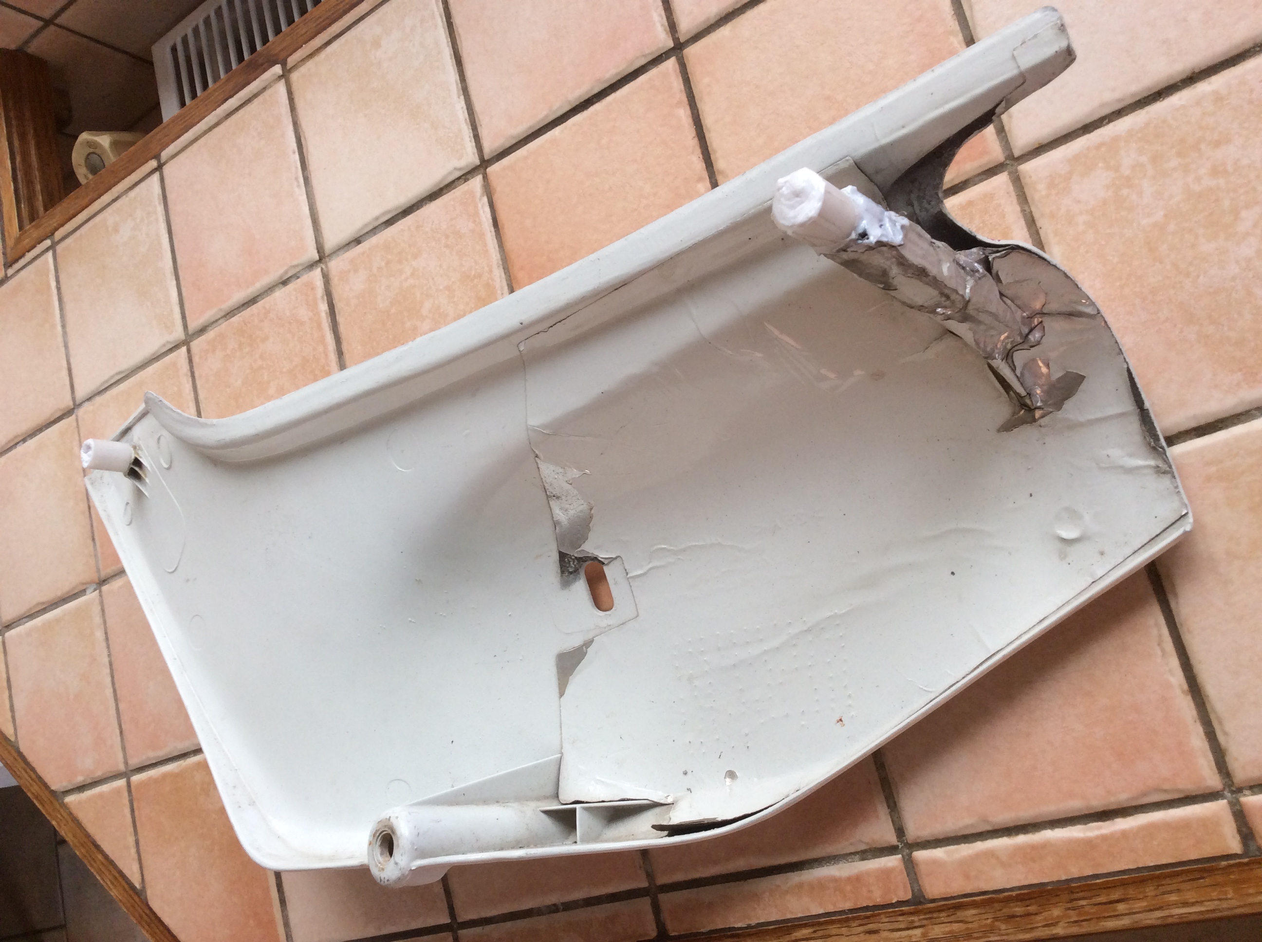

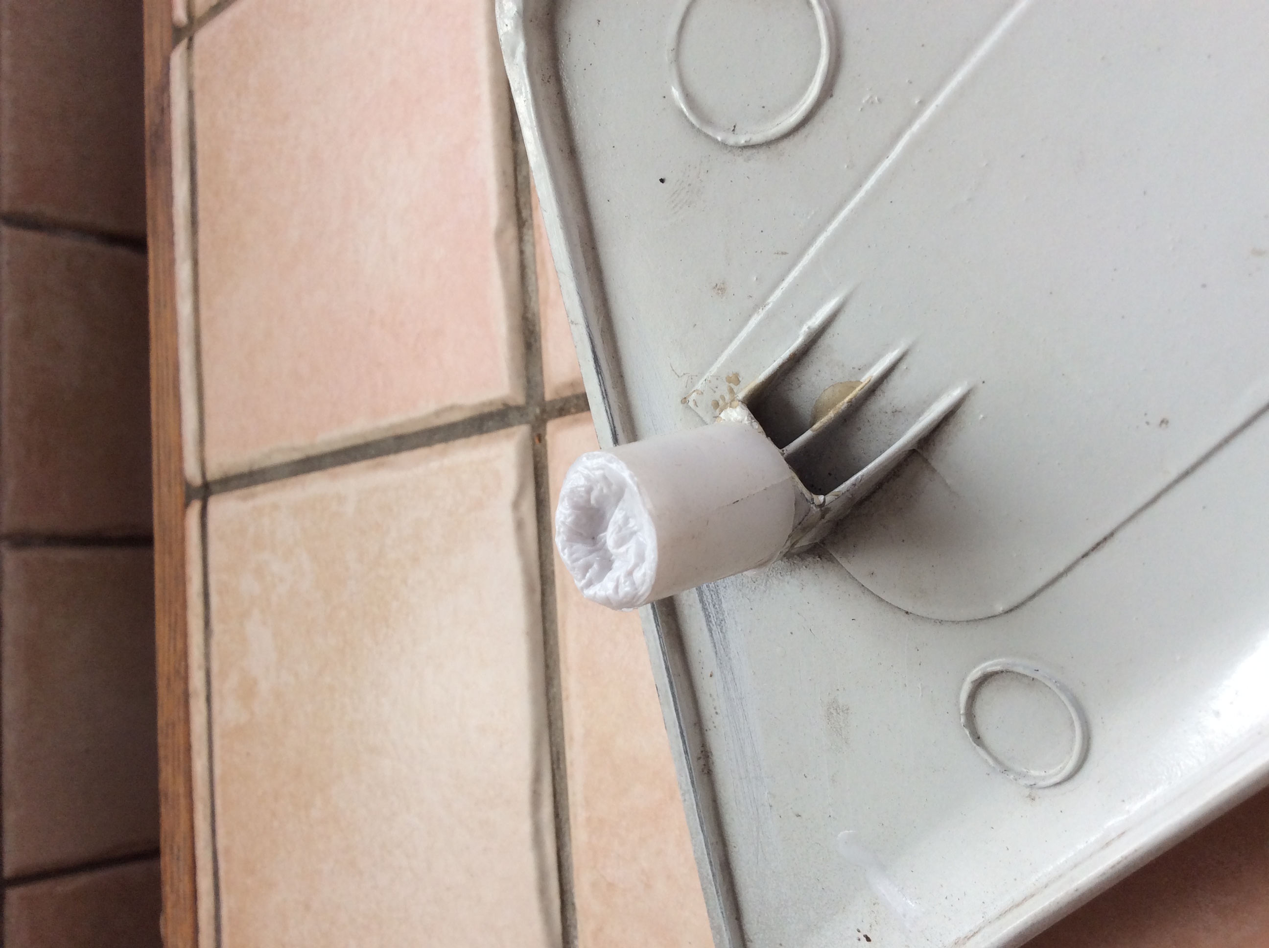

Salut, bon je pense faire de l'inédit, mais je refais les carénages à la résine dentaire, celle pour les dentiers (ya même les veinules dans la résine rose pour imiter la gencive) :vieux
J'avais fait un gros trou sur mon Hornet il y a 10 ans sur le carénage arrière, bah réparé impeccable, repeint, et ça tient encore, comme un bon dentier :roll:
Là, sur la Transalp j'ai refait un téton en prenant l'empreinte de celui d'en face au silicone, puis en repositionnant le moule et en y mettant de la résine à provisoires. En nettoyant bien et en mettant quelques coups de fraises pour créer de la rétention avant, ça devrait durer la vie de la moto. Quelques retouches aussi pour les pattes de carénages, et dans une fissure.
Alors, les avantages de cette résine, déjà pour la travailler, c'est son temps de prise vraiment rapide, qui est à peu près de 10 minutes, après c'est du solide, ça peut se travailler à la fraise sans problème au bout de 15-20 minutes, se poncer et se peindre.
Pour les inconvénients, bah j'imagine que c'est de la trouver vu que sa vente est limitée aux professionnels. Maintenant, si vous connaissez un prothésiste dentaire et que vous pouvez lui en prendre un petit peu, c'est le top. Là, j'ai utilisé la "meliodent rapid repair". Un petit godet, une spatule, vous mettez un peu de polymère (la poudre) dans le godet, vous ajoutez le liquide (monomère) jusqu'à avoir la consistance souhaitée, et on peut la mettre vraiment proprement là où on veut.
La réparation avec la résine rose (celle avec les veinules)
La nouvelle en résine couleur dent
La patte d'origine
La patte d'origine
Le matos
Le matos
