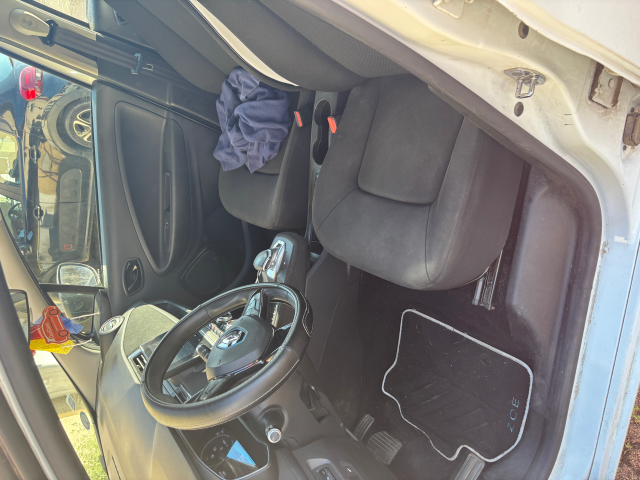

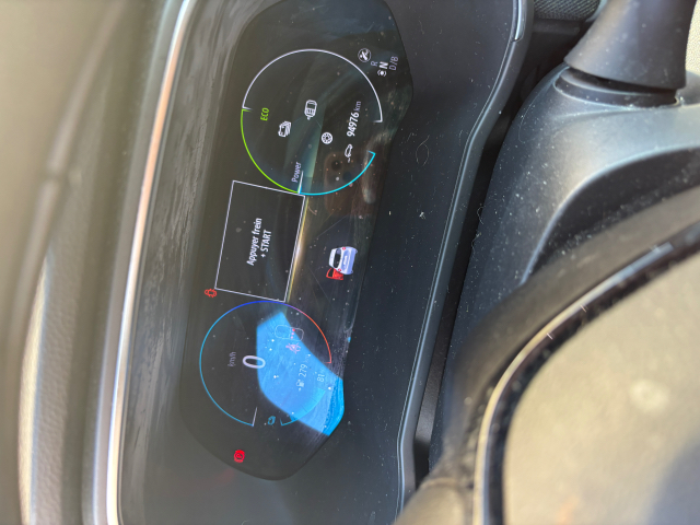

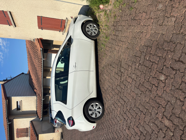

Je ne l'ai depuis 3 jours, mais je roule dedans depuis 2020 (covoiturage car on bosse au même endroit) et je l'ai conduit maintes fois par le passé.
Déjà, pour avoir essayer aussi la R5 ETECH neuve comparé à cette Zoe.
je préfére la Zoe (et je l'ai bien dit à mon pote AVANT l'achat de sa R5)
la Zoe est très confortable, elle fait véritable voiture (bien plus que les 2 dernières versions 22 et 41 kw).
Et je suis très bien assis dedans !
bien assis, beaucoup d'espace et bien fini. on est dans une voiture tout sauf cheap.
Elle à 94800 km, et aucun bruit de portes, ni quoique ce soit, comme neuve.
J'ai trouvé la R5 en comparaison bien moins spacieuse, portes très (trop) légères, et bien moins insonorisé. elle fait plus petite et moins agréable à rouler.

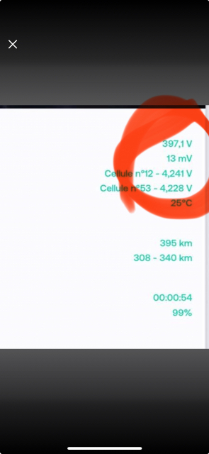

la coeur : la batterie.
Celle ci n'a jamais eu de charge rapide, puisqu'il n'avait pas pris justement pour cette raison la charge rapide qui "esquinte les cellules" de la batterie.
22 kwh de charge maximum en tension , c'est parfait, on a justement des chargeurs de 22 kwh au boulot.
Mais, elle n'a jamais été mis à jour car oui, une batterie se met à jour régulièrement via son BMS.
Mais certains concessos le font et d'autres pas, par non-professionnalisme, ou par n'ayant pas le matériel. (1 sur 2)
Avant l'achat (et vérifié chez Renault Tarbes qui fait partie des jemenfoutiste
Vu sur le dossier de chez eux ou rien n'apparait, et aussi sur une appli via l'odb que la version du BMS est celle d'origine. (Fin 2019)
Ce que m'a expliqué un gars spécialiste du sujet car il y bosse dedans et qui roule aussi en ZOE a qui j'ai envoyé le dossier du check batterie.
Une batterie, du moins la charge c'est comme des étagères alignés parfaitement, est à chaque charge et décharge, celles ci bougent et au bout d'un temps, ne sont plus alignées et on ne peut plus ranger ses livres correctement.
ce qui au final fait baisser la capacité de la batterie qui ne peut plus aligné correctement X livres.
une maj du BMS realigne tout ca.

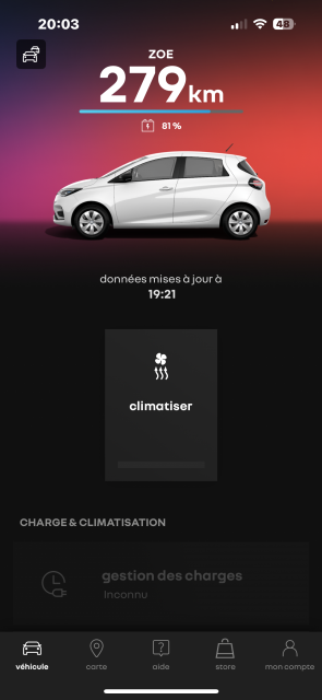

la actuellement, j'ai une autonomie que de 82%, mais les tensions sont absolument parfaites (ce qui est top, donc non dégradé, mais bms d'origine.
une maj de ce dernier faite par un garage compétent, elle récuperera non pas 100% de sa capacité, mais en moyenne, c'est 10 à 15 % de récuperer.
Donc je ne m’inquiète pas du tout de ca, et je vais le faire faire par un concesso compétent.
un gars qui l'a fait dernièrement avec un km et année similaire à la mienne est revenu à 97% de sa capacité.
Pour finir j'ai les histo de recharge via l'application Myrenault) mon pote à toujours respecté les régles de charges, soit jamais en dessous des 20%
si il y aurait eu le combo reuni (charge rapide, et charge plus bas des 20%) ca aurait été plus problématique (usure cellules).
voilà je vous tiens au jus pour la suite.
Quelques photos :

Hello, des news :
prise de RDV mi septembre chez un petit concessionnaire local de chez Renault qui me mettra d'aplomb la capacité de la batterie optimum en faisant une MAJ du BMS et regulateur.
Ensuite j’ai eu le check de la batterie faite par une boite pro, les cellules sont au top, il faut moins de 30 Mv d'ecart entre la + mauvaise et la meilleure pour une batterie optimale, je suis à 13 MV.
Ce qui prouve que la batterie n'a jamais été malmené. Aucune cellule défectueuse ou fatiguée, juste à recadrer tout ca lors de la MAJ en rangeant les étagères correctement.
C'est top.

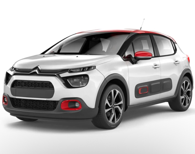

Mme a une C3 HDI 2017 avec attache remorque. Au top pour les longs trajets si besoin.

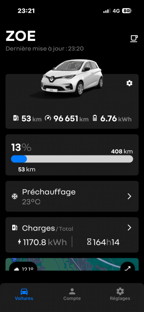

Salut à tous,
Bientôt trois mois que j’ai cette Zoé,
J’ai fait dernièrement la mise à jour qui m’a fait regagner de l’autonomie, je gravite actuellement autour des 400 km au lieu des 330 avant.
Des versions sorties de 2019 à 2020, son bugger à ce niveau-là.
Une mise à jour et hop ça rentre dans l’ordre.
Un soh de la batterie à 97%
Au top
En plus j’ai la chance au boulot de pouvoir recharger gratuitement, je ne m’en prive pas.
