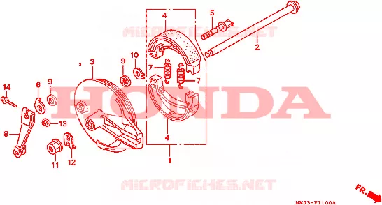

Petit detail : ta bride de l'axe de roue arriere se monte de l'autre coté , les griffes vers le bas ( piece n°12)
Le blanc, c est salissant, c'est clair
Je n avais pas fait attention pour la bride. Au proch1in demontage, je rectifie
