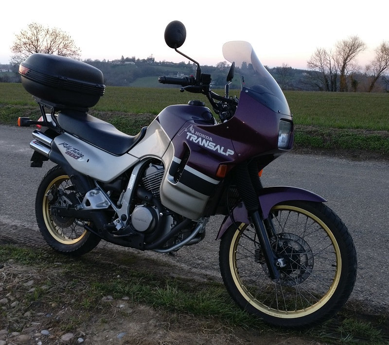

j'ai bien fixé le pot, Pierrot, en parlant de pot, il faudra en boire un.. car elle roule.
Il reste des détails à régler:
-régler le ralenti, et les vis de richesse car sans starter elle est à 2000tr/mm
- j'ai une petite fuite au raccordement de la durite Avia au sabot arrière
- le top case vibre, le support a du jeu
- remonter le sabot et les protèges mains
- revoir l'amortissement car je trouve que ça sautille
- ça éclaire pas beaucoup, mais que faire?
Pour le positif, je la trouve agile et facile, elle accélère plutôt bien, la boite est agréable.
Je n'ai pas de repère sur ce modèle car c'est la 1ere transalp que je pilote.
Pour un véhicule qui a plus de 25 ans, c'est super.

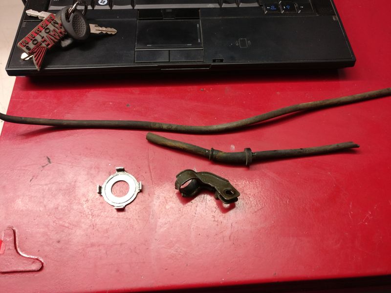

Il me reste, outre quelques vis remplacées par d'autres, cette rondelle, ce guide tuyau et ces 2 durites très fatiguées.
vous savez ou cela va?

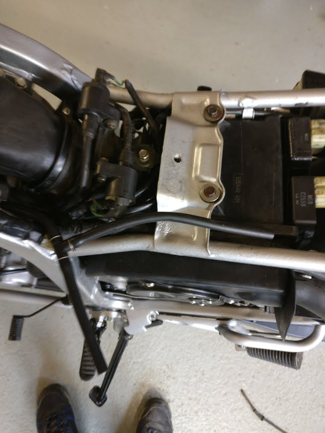

Re: Ma nouvelle PD06 Mamizol
La durite avec le caoutchouc en té va sur la batterie
La pièce en feraille va sur une durite de frein tu doit avoir le caoutchouc dessus.... Le reste je sais plus...
je vois le positionnement de la durite sur le support de la batterie, mais je ne sais pas ou la raccorder, peut être avec la mise à l'air des carbu?stefter a écrit :La durite avec le caoutchouc en té va sur la batterie
Le côté haut sur la mise à l'air de ta batterie si elle est équipée du mise à l'air et le côte bas passe à l'arrière du cadre dans une petite boucle prévue à cet effet, si elle existe encore.zolive38 a écrit :je vois le positionnement de la durite sur le support de la batterie, mais je ne sais pas ou la raccorder, peut être avec la mise à l'air des carbu?stefter a écrit :La durite avec le caoutchouc en té va sur la batterie ...
Le long tuyau fin, si un seul circlips au bout c'est soit :
edit :
trop plein vase expansion
Les autres je ne pense pas que tu aies pu les oublier.
ok merci , comme ma batterie n'a pas mise à l'air,(normal, ce n'est plus celle d'origine), ce tuyau ne devait pas être raccordé.
Pour la mise à l'air des carbu cela va au dessus de la boite à air ?
Le plus grand vers le bas, l'autre à l'horizontale au dessus de la boîte à air

La pièce métallique sur la fourche avant gauche, pour maintenir la durite de frein

Ok merci, je vais la remettre en place.lom2lyon a écrit :La pièce métallique sur la fourche avant gauche, pour maintenir la durite de frein

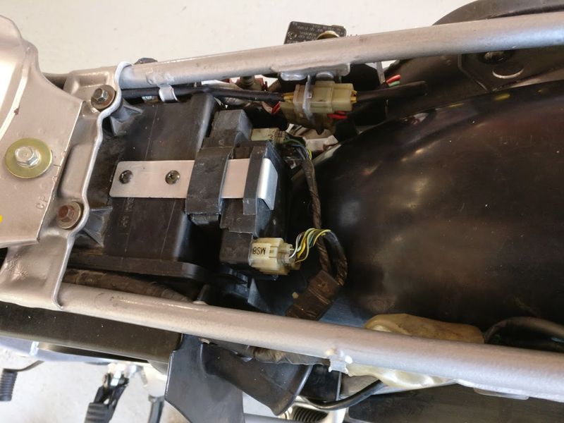

Si j'avais juste un petit conseil à donner: tu devrais coucher tes CDI:
http://transalpnet.free.fr/tech/cdi/

Bonne idée, je vais modifier cela. MerciDremu a écrit :![]()

Voilà ils sont couchés, j'ai découpé le support en 2, j'ai collé les 2 morceaux dos à dos avec du sika 11FC, j'ai fait une patte en alu vissée dans la boite à air. 20mm de bricolage.Dremu a écrit :![]()

Ce n'est pas sur la colonne de direction? ni l'embrayage? car c'est les 2 éléments sur lesquels il y va un axe de ce diamètre.Tennophil a écrit :La dernière rondelle, je ne vois pas.

Faudrait que tu donnes les dimensions (diamètre du trou)
Je pensais à la plaquette qui va vers l'ASB...
Genre là :
Mais c'est pas ça, car le diamètre de ta rondelle est plus petit...
Genre là :
