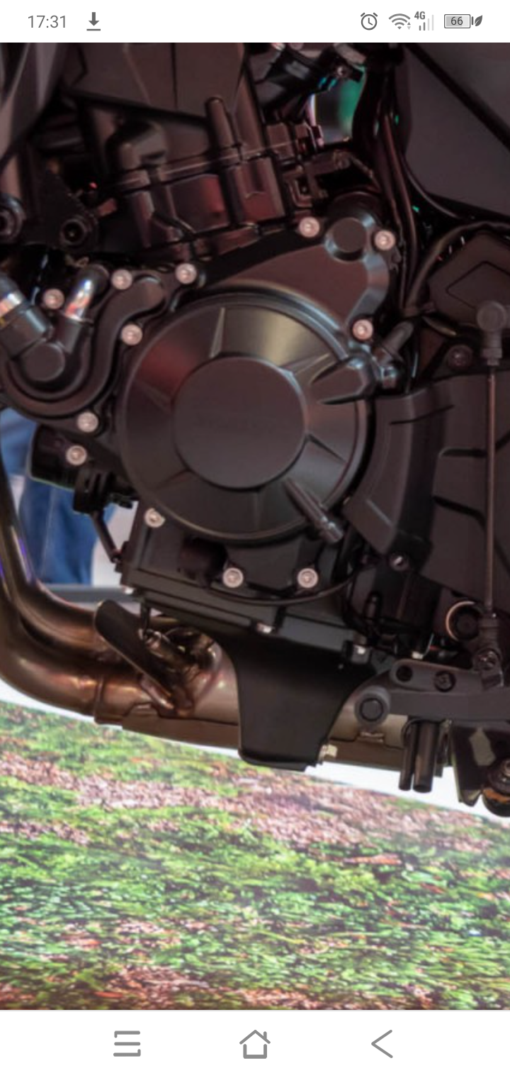

Faut pas oublier ça.

Pas vraiment, sur la hornet il y a le carter inférieur qui a une protubérance qui fait quasiment la hauteur des tubes d'échappement.
D'ailleurs, c'est assez bizarre à savoir à quoi ça sert... :roll:
Edit: Voila, comme la photo dessus.

C'est peut être un mini sabot prévu justement pour éviter d'écraser les conduits d'échappement, en cas de choc sur un trottoir et en l'absence de sabot alu ?

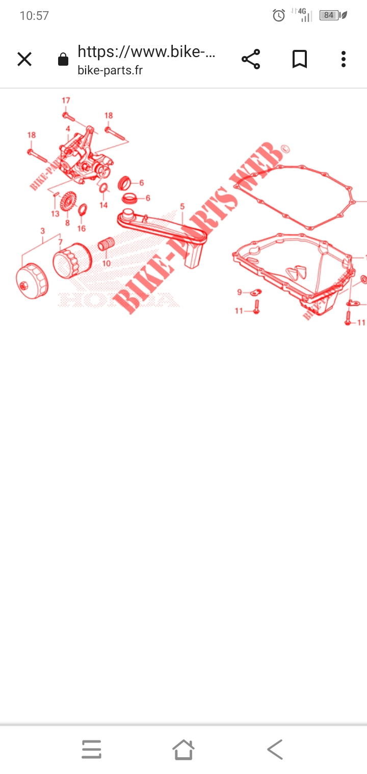

Sur bikes parts Honda.

Il s'agit du carter d'huile, la forme parait bizarre mais sur ces motos modernes la quantité d'huile est vraiment réduite, de l'ordre de 2 litres pour ces cylindrées.
Cette forme particulière permet d'aspirer l'huile moteur en limitant les risques de désamorçage. Vu que la Hornet va remplacer la MT07 pour les roues arrière ça se défend. Pour la Transalp le coté tout terrain rends la chose évidente.
Ces conceptions motos sans cadre sous le moteur ne rassurent pas pour les chocs violents du genre marche, ou passage de tronc d'arbre...

Oui, c'était le problème pour quelques utilisateurs avec le SV Suz à faire l'imbécile en roue ar
Chez Guz , pour la Breva était proposée une entretoise de carter d'huile
Entretoise carter huile.jpg (35.5 Kio) Vu 1384 fois
pour une plus grande contenance , pour aussi un meilleur refroidissement
