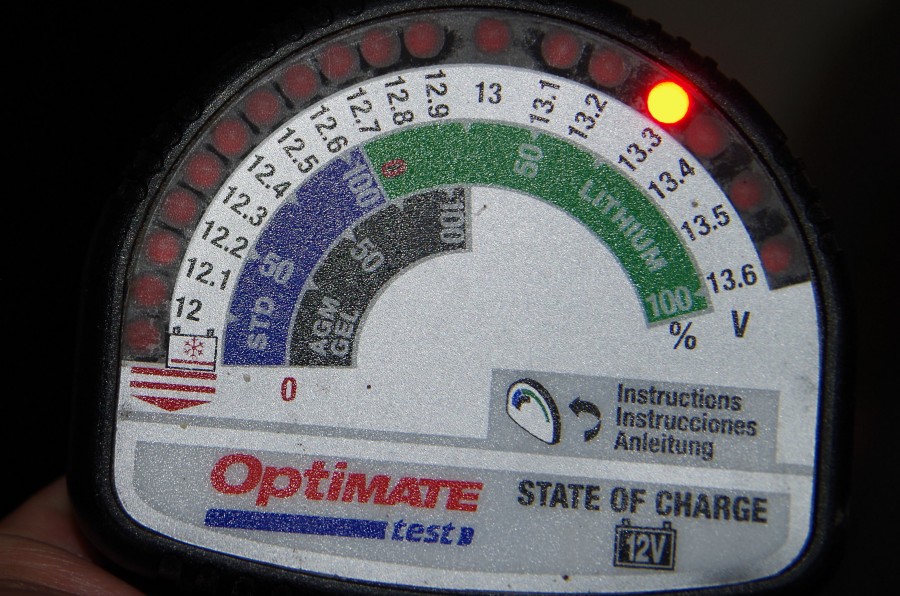

J'ai ça par temps froid ou humide sur ma 2019, mais en moins grand nombre et ça ne m'a jamais dérangé, je pense que c'est normal.
Par contre, comme Pifouit je trouve ta batterie un peu fainéante. Elle donne combien pour le voltage?
La mienne de 2019, donne ça:
