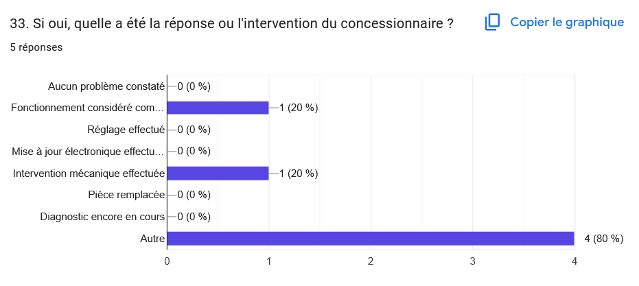

Je n'en ai pas parlé à mon concessionnaire que je salue mais que je n'ai vu que 2 fois, à l'achat (d'occasion) et lors de la dernière révision sous garantie, car je sais que ceux qui en ont parlé à leur vendeur n'ont pas obtenu de résultat.
Ca va de "On a essayé votre moto et nous n'avons rien constaté d'anormal" à "Nous avons contacté Honda et attendons une réponse" mais au final rien n'est jamais fait.
Pour le moment il y a eu 19 questionnaires de remplis et 5 réponses à la question No 33 "quelle a été la réponse ou l'intervention du concessionnaire ?"
- 5 réponses c'est trop peu pour en tirer des conclusions, mais déjà :
J'ai eu ma moto en 47.5 ch et ensuite quand j'ai fait la passerelle elle est passée en full avec un Upmap sans passer par la case "Full d'origine". Je n'ai donc pas pu tester en Full version Honda mais je n'ai pas noté de grosses différences à ce niveau entre 47.5 et Full Upmap.

@Flan tu peux aller jeter un coup d'oeil aux modifications.
En gros :
- demande de pseudo et forum principal
- n°de série
- demande de l'angle de rotation de la poignée pour les T@750/Hornet V1 (les suivantes n'ont plus la fonction à priori)
Je vais aller faire un tour sur Attoc pour leur proposer d'y participer.
Et Transalpowners mais là je sais pas si je le traduis avant...
, je vais voir...
je risque pas de jouer avec le Philartis code...
En gros :
- n°de série
Déjà que je mets des plombes avec deux feux add, un relais, un interupteur, un +APC......Le lien provisoire du code actuel (attention, c'est juste pour s'amuser pour le moment - rien n'est validé pour l'utilisation réelle sur route !!)
