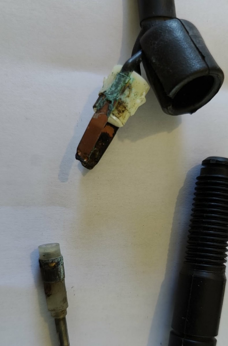

J'avais un souci avec le contacteur de frein arrière,le feu ne fonctionnait plus.
Donc démontage pour comment c'est dedans :mrgreen:

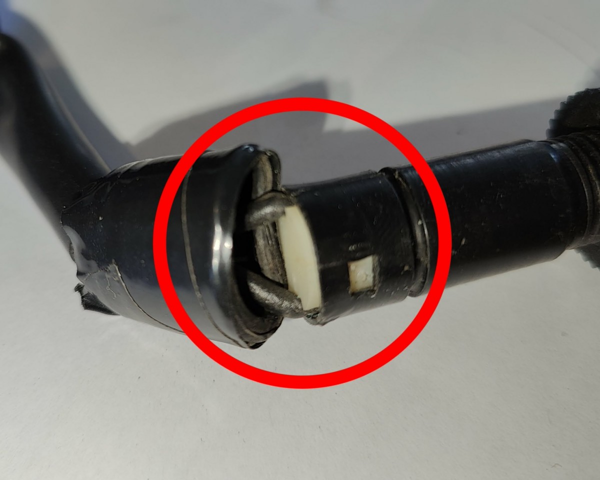

Pour le démontage,il faut écarter un peu les ergots afin de pouvoir libérer le mécanisme

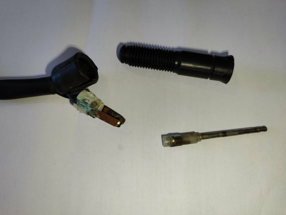

On voit que c'est bien oxydé

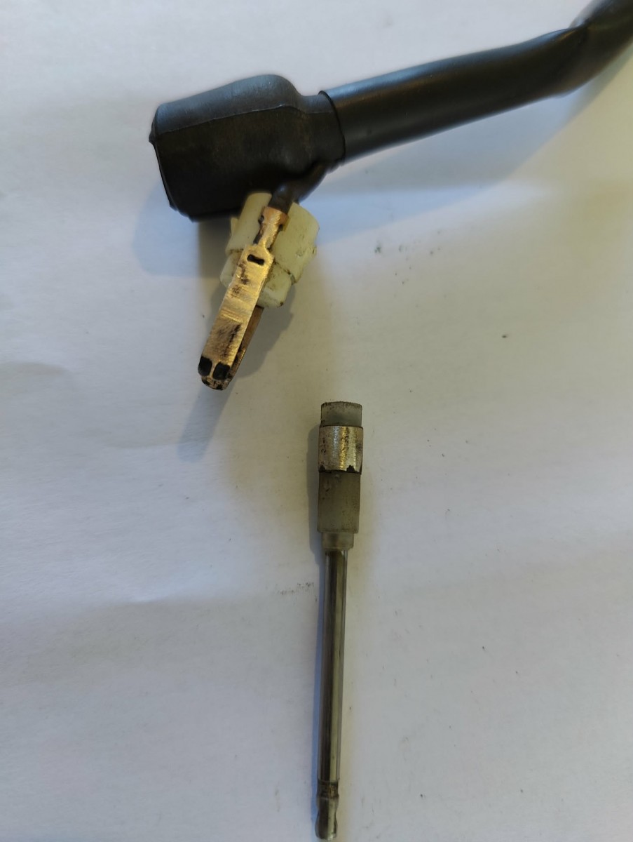

Un bon coup de nettoyage et voilà le résultat
On remonte et on teste,ça fonctionne ! :-D

Tu as réussi à remettre en état les pattes ou tu les as changé ?

J'ai réussi à les remettre en état, j'ai testé au multimètre et ça fonctionne maintenant :-D

est-ce que tu remontes le tout avec un peu de graisse pour éviter l'oxydation future ?

Oui,très peu de graisse cuivrée :ouioui
