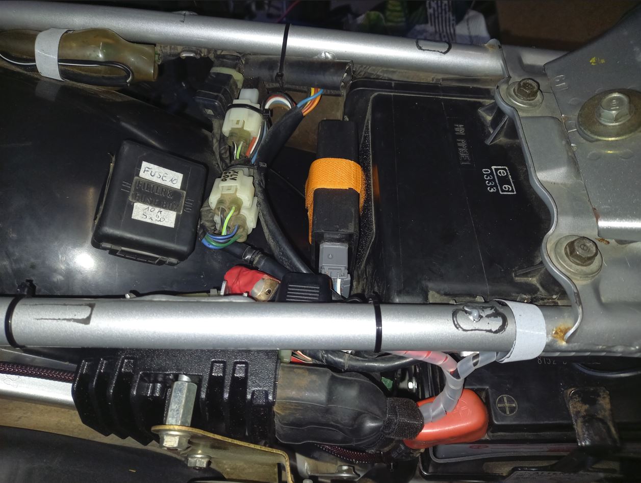

je viens de recevoir mon CDI DEVMoto et se pose maintenant la question de comment l'installer correctement
Sachant que j'utilise mon Transalp essentiellement en usage TT assez engagé je suis preneur de vos avis et suggestions
aussi bien pour ce qui marche que ce qui ne marche pas
précision je n'ai pas d'imprimante 3D à disposition
merci d'avance pour vos partages d'expériences

Velcro et double face, çà tient très bien :wink:
Re: Comment avez_vous fixé vos CDI DEVMoto?
A la roots enrouler dans un chiffons coince pas la selle ,sans probleme en TT...
Dans le support d'origine et à plat
