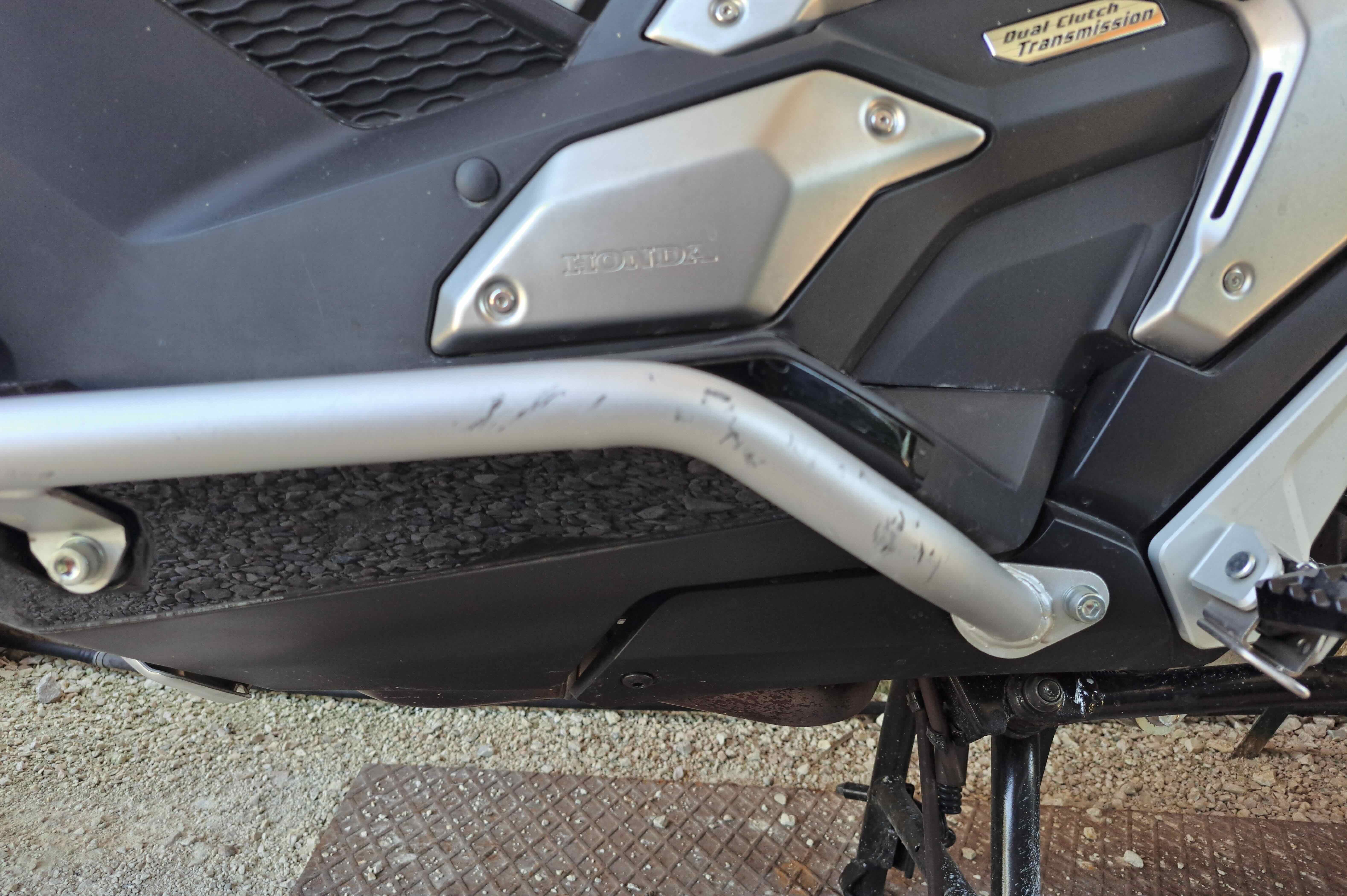

J'aimerai atténuer les éclats de peinture sur mon crash bar gauche, avec un stylo de retouche.
Je n'arrive pas à trouver le code couleur des crash bars gris de chez Honda, si quelqu'un à l'info ?
Ci-joint une photo, d'ailleurs (une fois que j'aurai trouvé la bonne couleur), faut-il poncer avant d'applique le stylo de retouche ?

Je ne sais pas pour le code couleur mais je déteste les stylos retouche, j'ai toujours fait pire que ce que c'était.
Le mieux, tu fais un voile de peinture à la bombe et ce sera nickel !

je préfère le stylo retouche, car à la bombe je risque d'en mettre de partout :lol:
sinon il faudrait démonter le crash bar, mais pas trop envie de le faire :wink:

aucune idée de la ref de la couleur, pour mes autres véhicules, je fais des essais et j'enleve au whitespirit avant que ca seche
c'est rarement parfait
par contre, si ce n'est pas "a la ferraille" tu peux sans doute l'atténuer avec du polish

merci pour l'avis sur le polish, je vais peut-être essayer cette idée d'autant plus qu'il faut que je m'occupe aussi des rayures sur le capot de ma bàr

La référence serait peut-être la même que les cadres NH146M :wink:

en farfouillant sur le net j'ai trouvé un autre code couleur qui semble correspondre : RAL 9006
ils appellent cette teinte "Aluminium blanc" mais c'est bien gris.
Avant de commander, il y a le choix entre brillant, satin, ou mat, lequel serait le mieux pour les crash-bars ?

Je partirai sur le satin, le mat c'est pas bon du tout, dès que tu touches la peinture tu auras des traces et avec le brillant tu verras tous les défauts

Je me suis servi de ce RAL en version mat sur un cadre et ça ne correspond pas avec le gris Honda :wink:

Ça donne ça le RAL 9006 :wink:

ça ressemble à la teinte des crashbars, je vais essayer satin comme préconisé par citropascal
