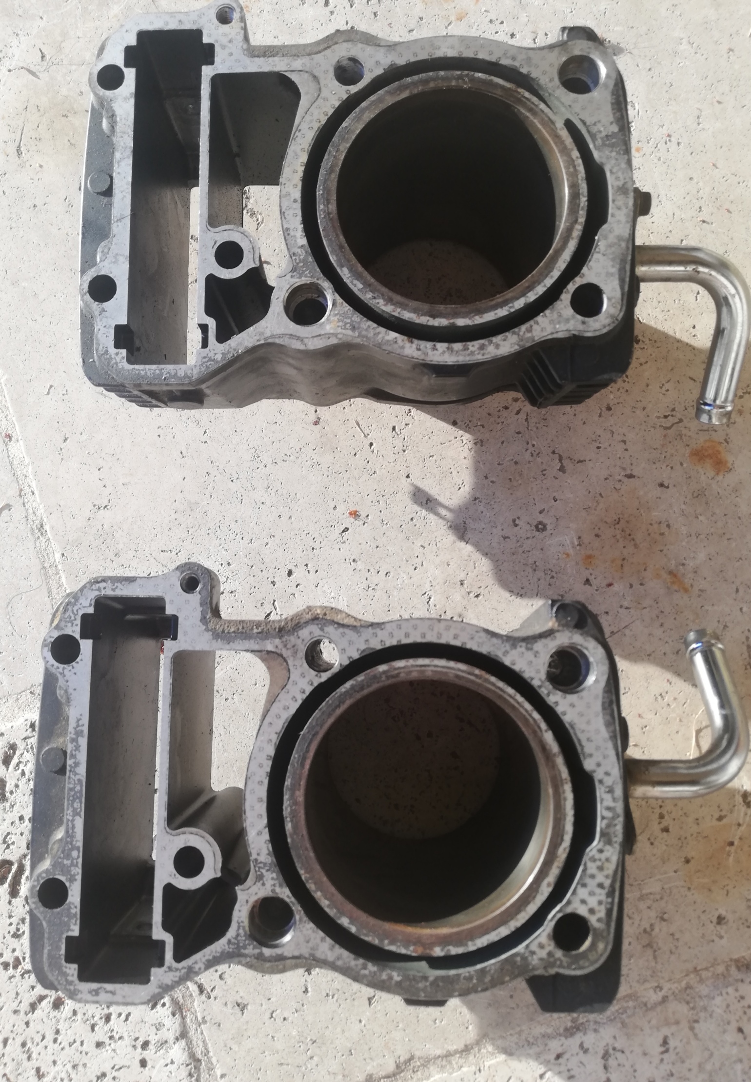

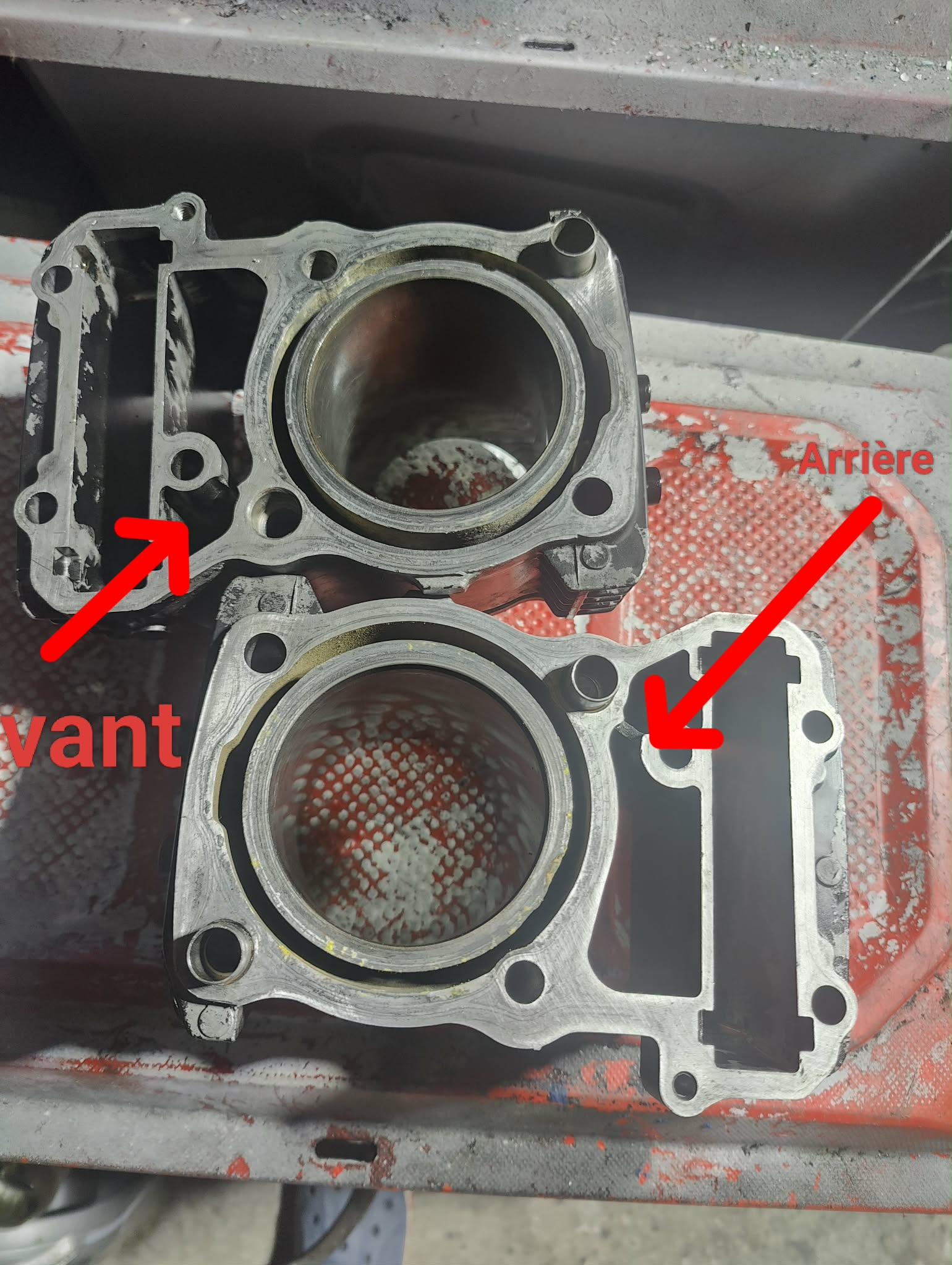

Le cylindre avant, distribution à gauche et tuyau d'eau chromé à droite
Et pour l'arrière, distribution à droite et tuyau d'eau à gauche

Merci pour ton retour et pour les photos, mais j'ai l'impression que si tu retournes le cylindre arrière, ça te donne comme pour l'avant.... :pasmafote

En reprenant la photo de @Brunoma18 et en retournant le cylindre AR, les différences sautent aux yeux, merci Bruno :bisou :

Je peux me tromper mais j'ai l'impression que sur la photo de Marc , c'est une symétrie horizontale de la photo du cylindre arrière et pas une rotation à 180°. Je réponds vite fait je suis sur le téléphone.
Re: Différence cylindres avant et arrière
Oui bien vu David, c'était pour voir si quelqu'un suivait, j'ai mal dormi avec la chaleur :roll:
Donc j'en reviens à ma première idée, observer quel est le bossage qui est taraudé au niveau des brides de tuyaux d'eau.

[attachment=0]IMG_20260625_202700.jpg[/attachment
Voilà c'è que j'ai, les cylindres sont identiques, pas comme sur la photo de Bruno.
Seules les coudes sont orientés différemment.
Quel est l'avant, quel est l'arrière ?
Merci d'avance pour votre aide.
PS il me semble que l'on doit pouvoir tarauder l'autre trou pour utiliser le cylindre à sa guise...
Si Thierry c'est les mêmes que ceux de Bruno.
Marc avait prévu cette histoire de taraudage.
Stéphane t'as indiqué comment les identifier à partir des conduites de refroidissement : Elles sont orientées vers l'avant. :wink:
Alors on ne voit pas la position de chaque vis de bride sur tes photos, mais comme les 2 tuyaux d'eau doivent partir vers l'avant, celui du bas de ta photo c'est le cylindre AV, et celui du haut c'est le cylindre AR une fois une rotation de 180° effectuée.

Effectivement le meilleur moyen de les identifier c'est l'orientation des coudes... :respect
Merci encore, maintenant je sais lequel est l'avant et l'arrière.
Par contre, je ne sais pas si quelqu'un l'a déjà fait, mais la fixation du coude doit pouvoir très facilement être inversée, il y a déjà un pré-trou, qui ne demande qu'à être tarauder sans trop de difficulté. Ainsi on devrait pouvoir utiliser indifféremment la chemise avant pour l'arrière et réciproquement.
