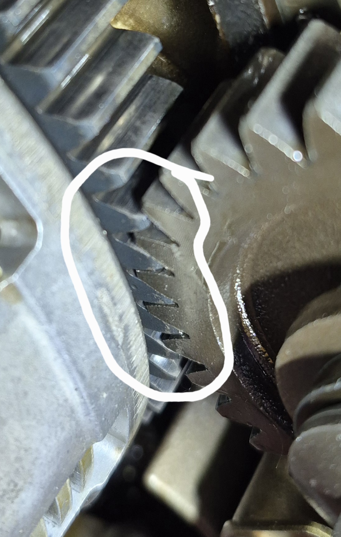

au remontage de mon embrayage sur une Transalp de 92 j'ai vu qu'il y avait un léger décalage d'environ 2mm entre les 2 pignons, est-ce normal.

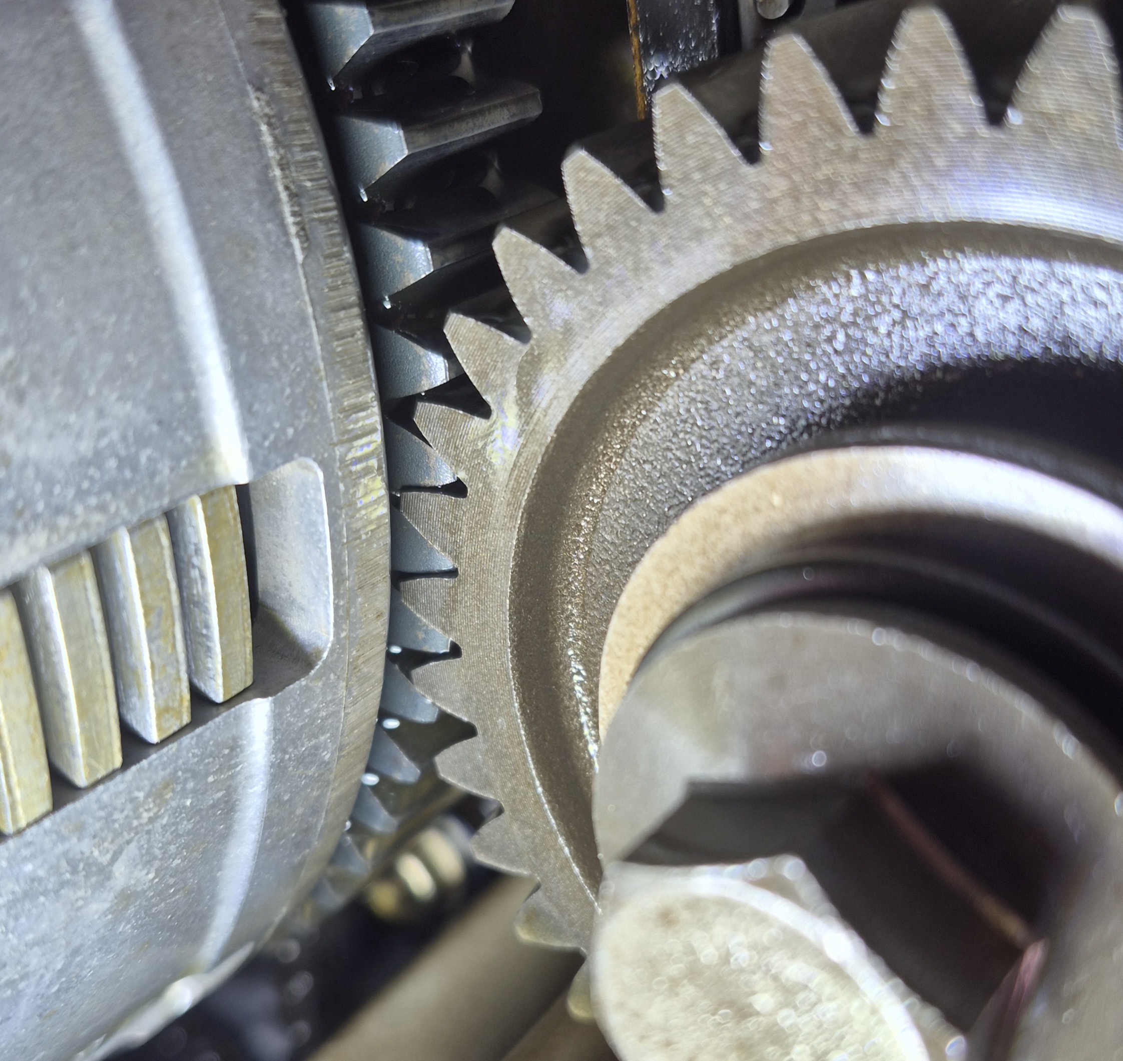

bon bah j'ai démonté la cloche et je l'ai remontée sans rien changer et miracle, les 2 pignons sont alignés

Comme c'est étrange ... c'est pas simplement le jeu axial de l'arbre primaire de boîte ?

Oui c'est étrange,il sont bien en face d'habitude @stefter

Si tu tires axialement sur la cloche, l'arbre bouge ou pas ?
