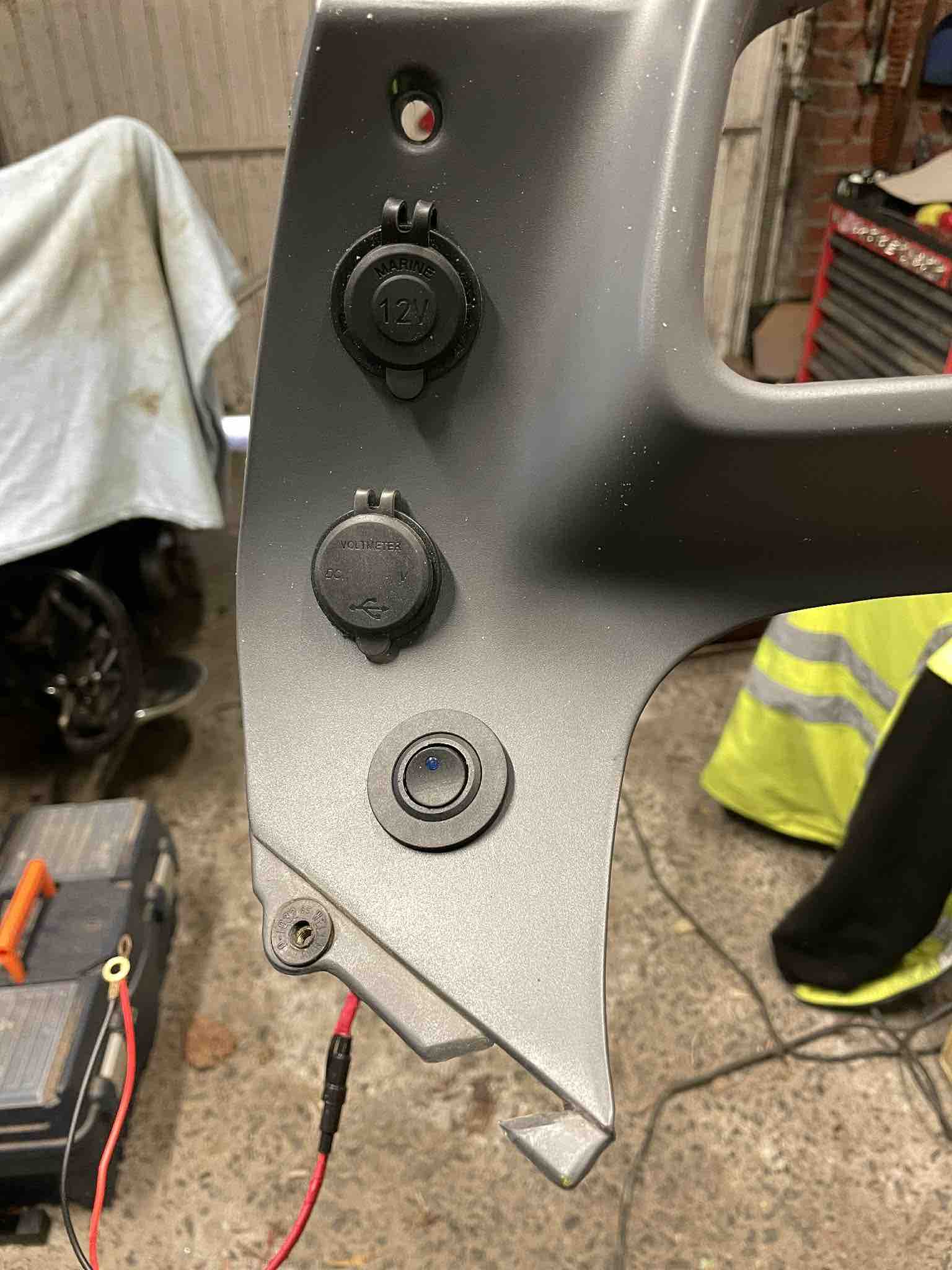

j'ai installé une prise allume cigare , une double prise USB et l’interrupteur qui actionne le tout
me reste a brancher tout ça a un plus après contact derrière la boite a fusible
je précise qu'il y a un fusible sur le câble qui va aller du boitier de fusible a l'interrupteur de commande des prises

Voici où j’ai installé la prise allume-cigares
Ce qui permet à la fois la recharge de la batterie sans rien démonter, et aussi mettre le compresseur
À savoir que cette prise est branchée directement sur la batterie, sans passer par le circuit électrique,url=https://servimg.com/view/16022875/710]Image[/url]

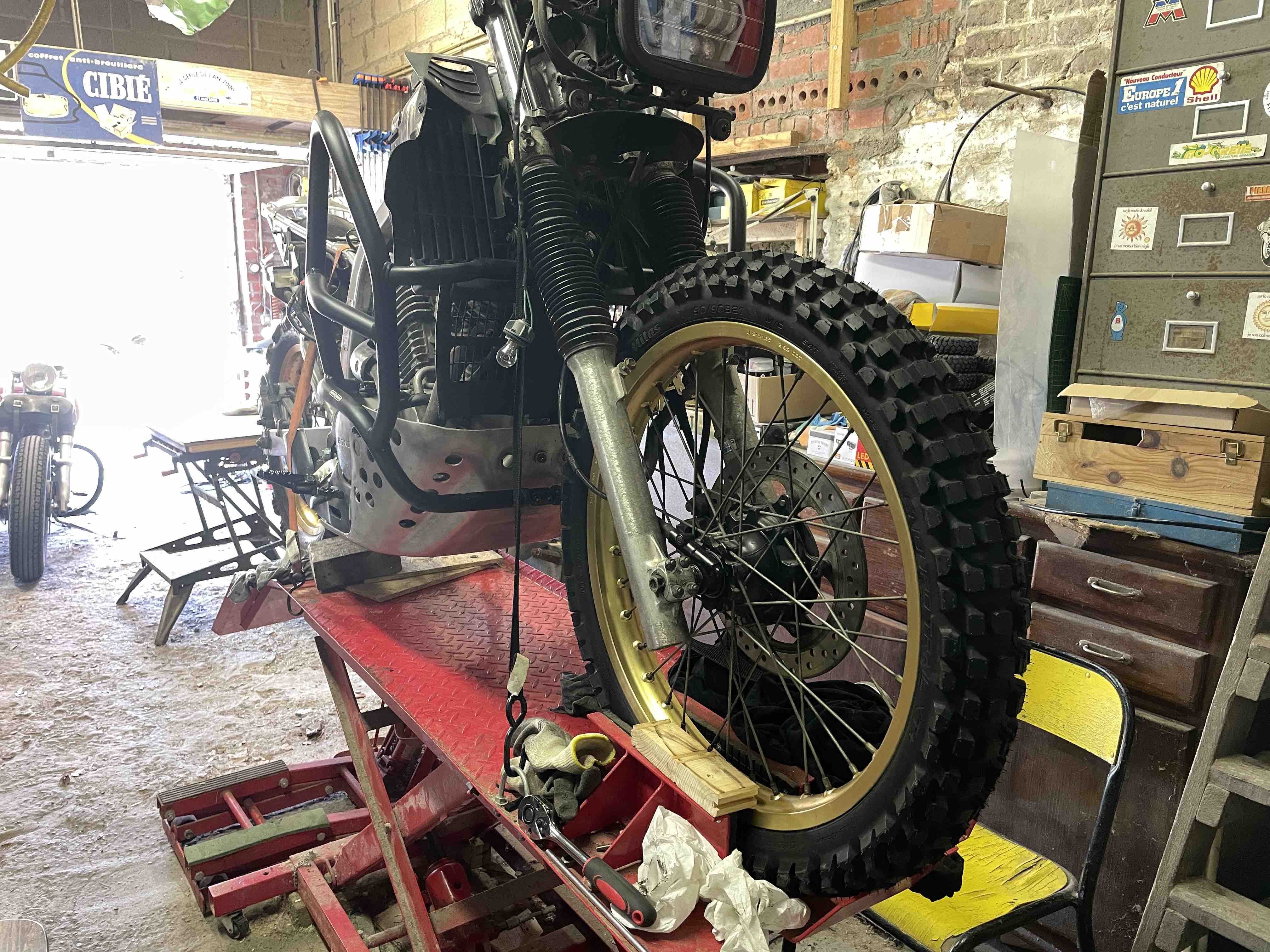

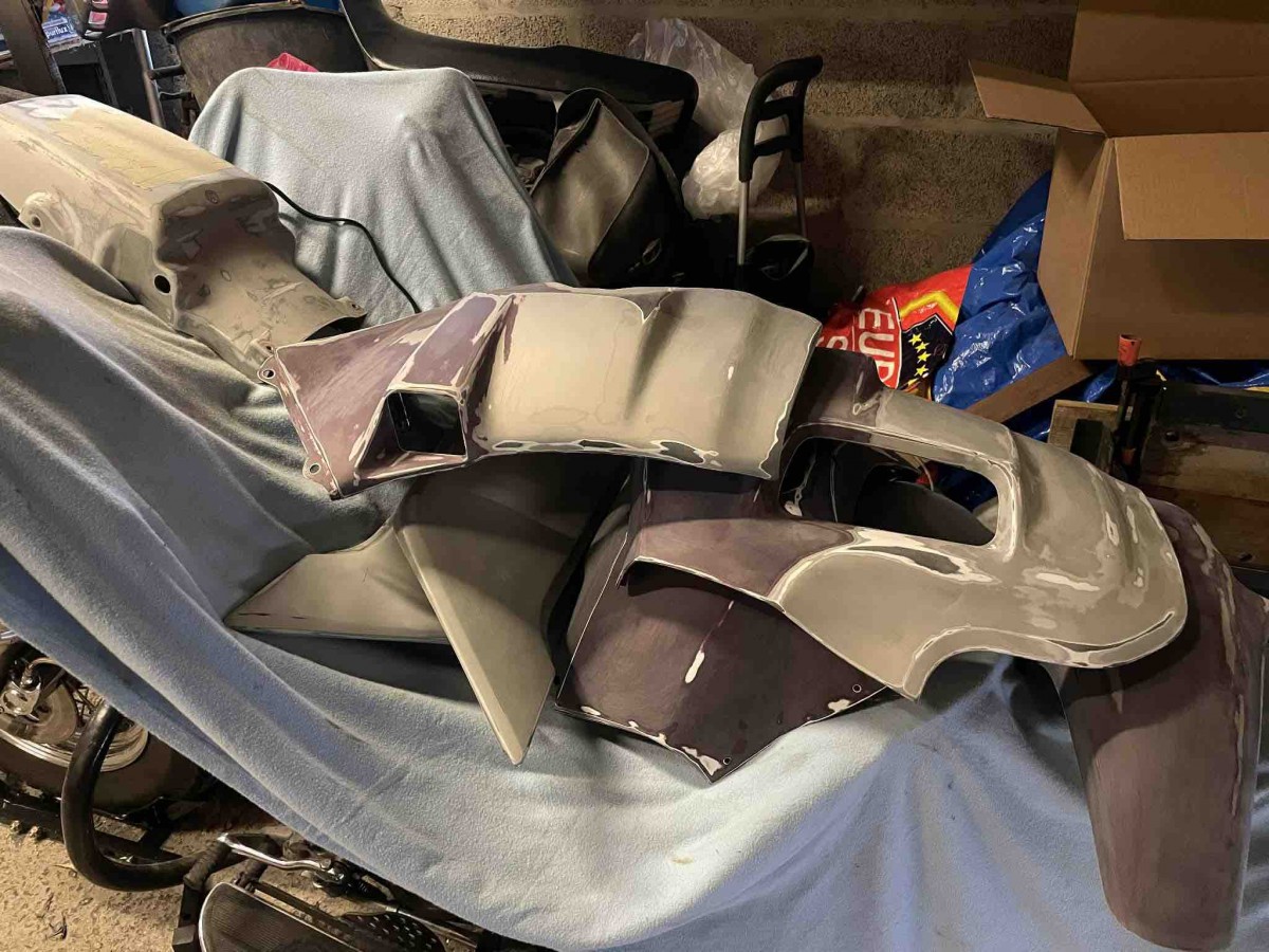

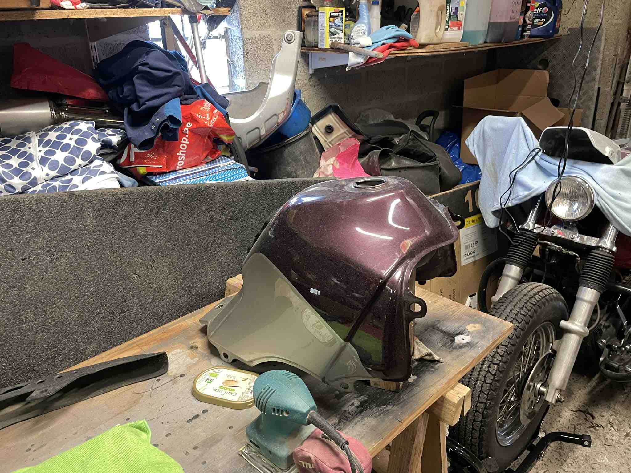

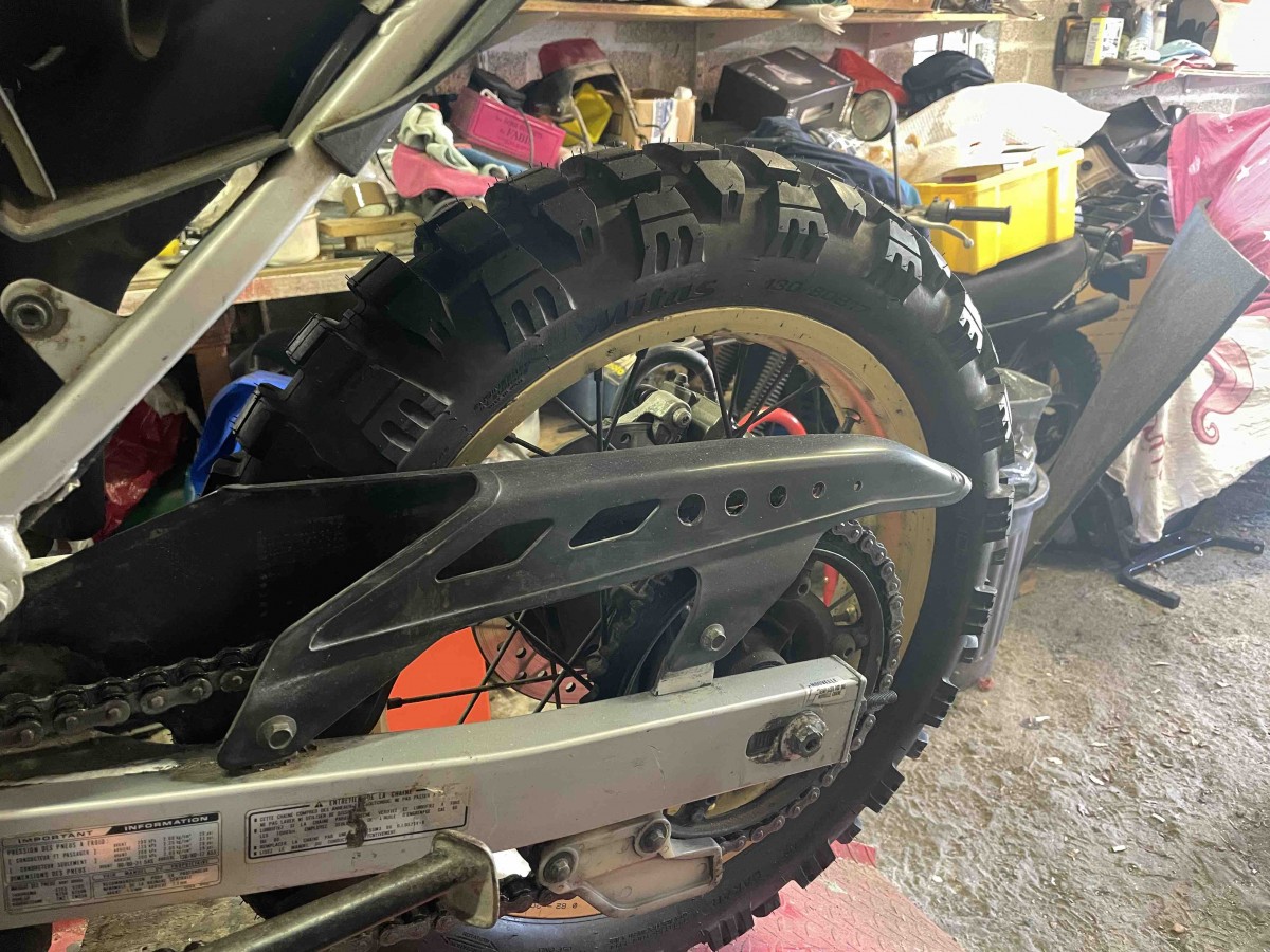

ça fait un p'tit moment que je n'ai pas donné de nouvelle de la titinne
donc , maintenant que je suis revenu de mes pérégrination en Charente , je me suis remis au taff
ponçage des habillages , il me reste le réservoir

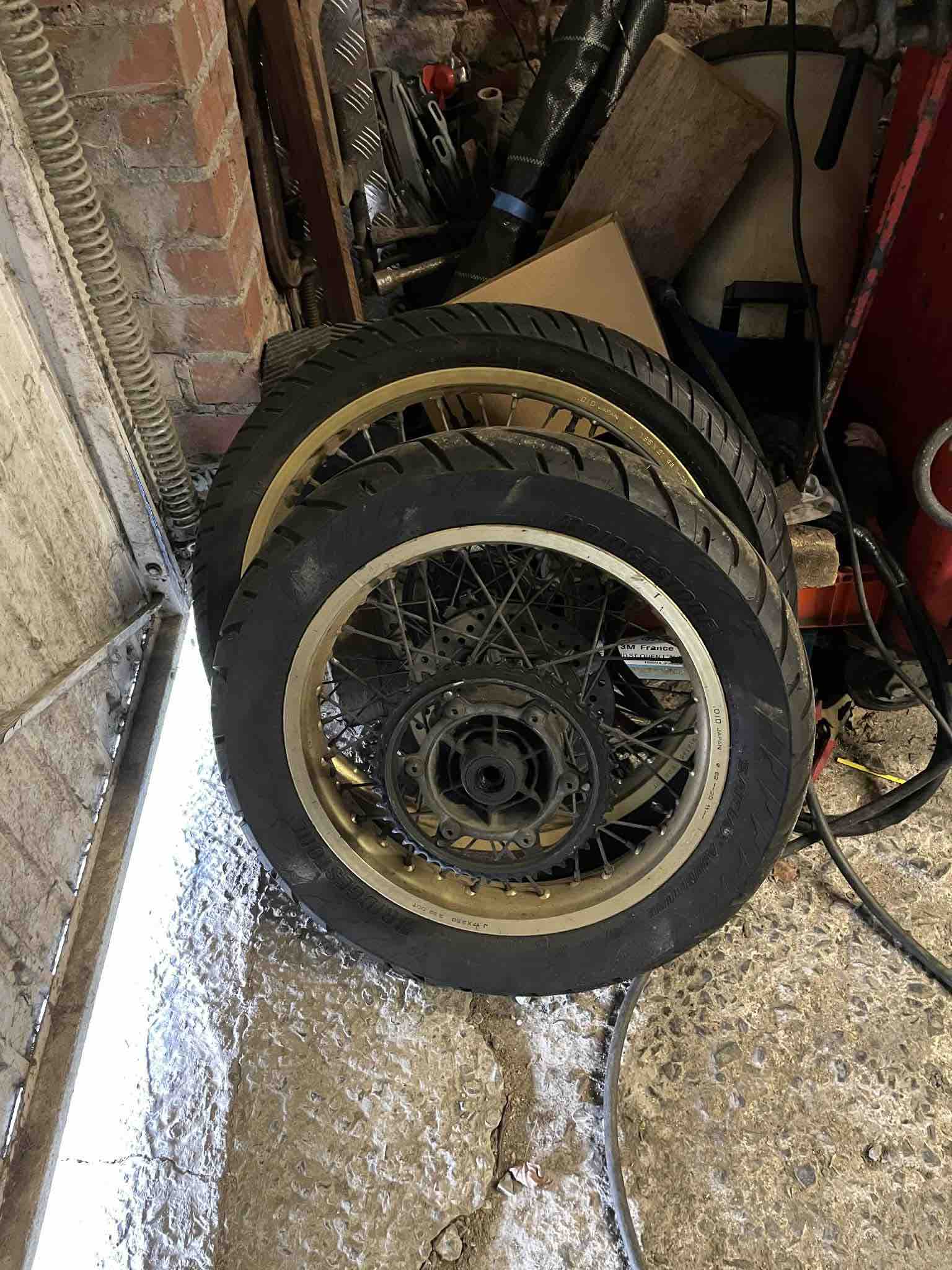

démontages des roues pour aller faire remplacer les pneus
je passe la commande demain ou lundi et je les fais livrer chez Motoblues a Seclin qui vont me les monter
Pendant ce temps , nettoyage complet a l'eau chaude avec liquide vaisselle de tous les habillages avant apprêt
les autocollants commandés qui ne devraient plus tarder , peinture , pose des autocollants et vernis
pendant se temps remontage des roues et autres joyeusetés
ça avance bien

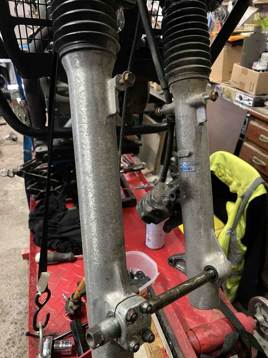

vous verrez sur les photos que les fourreaux de fourches ne sont pas très jolis ainsi que le bras oscillant
mais , tout sera repeins cet hivers en deuxième chantier
voilà , je vous met les photos

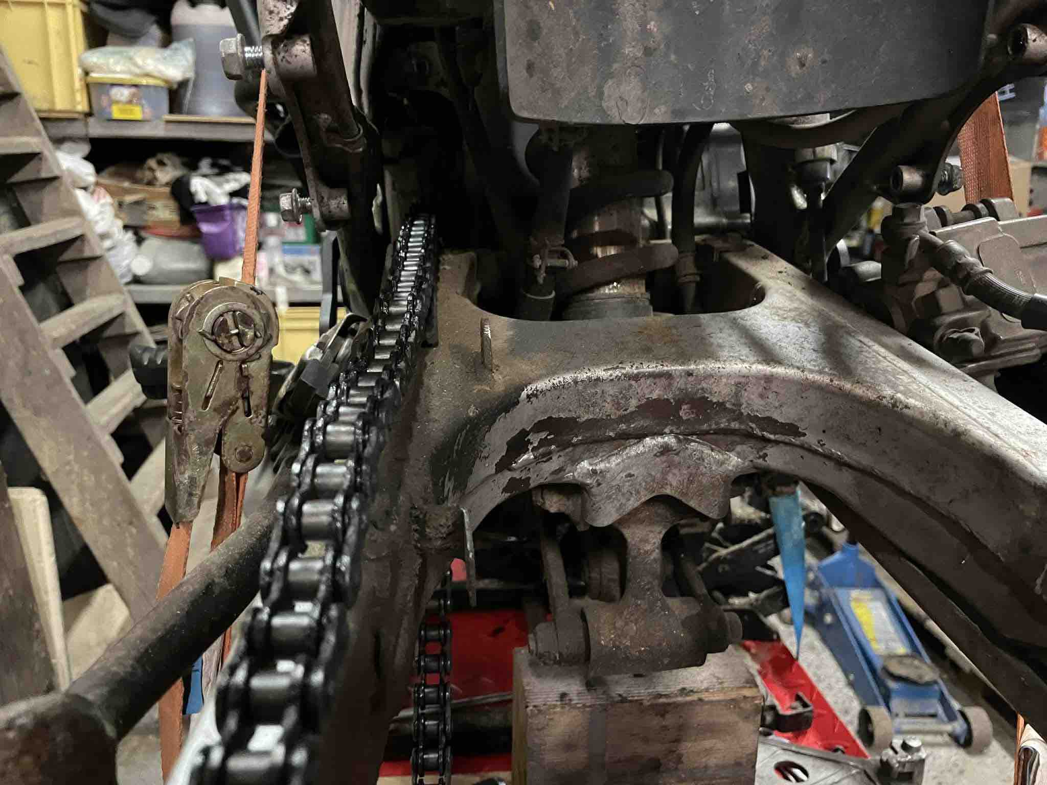

ah oui , quand on regarde la photo du bras oscillant , on voit que l'amorto n'est pas en grande forme
je me ferais aussi plaisir pour le chantier d'hiver :hehe :hehe
