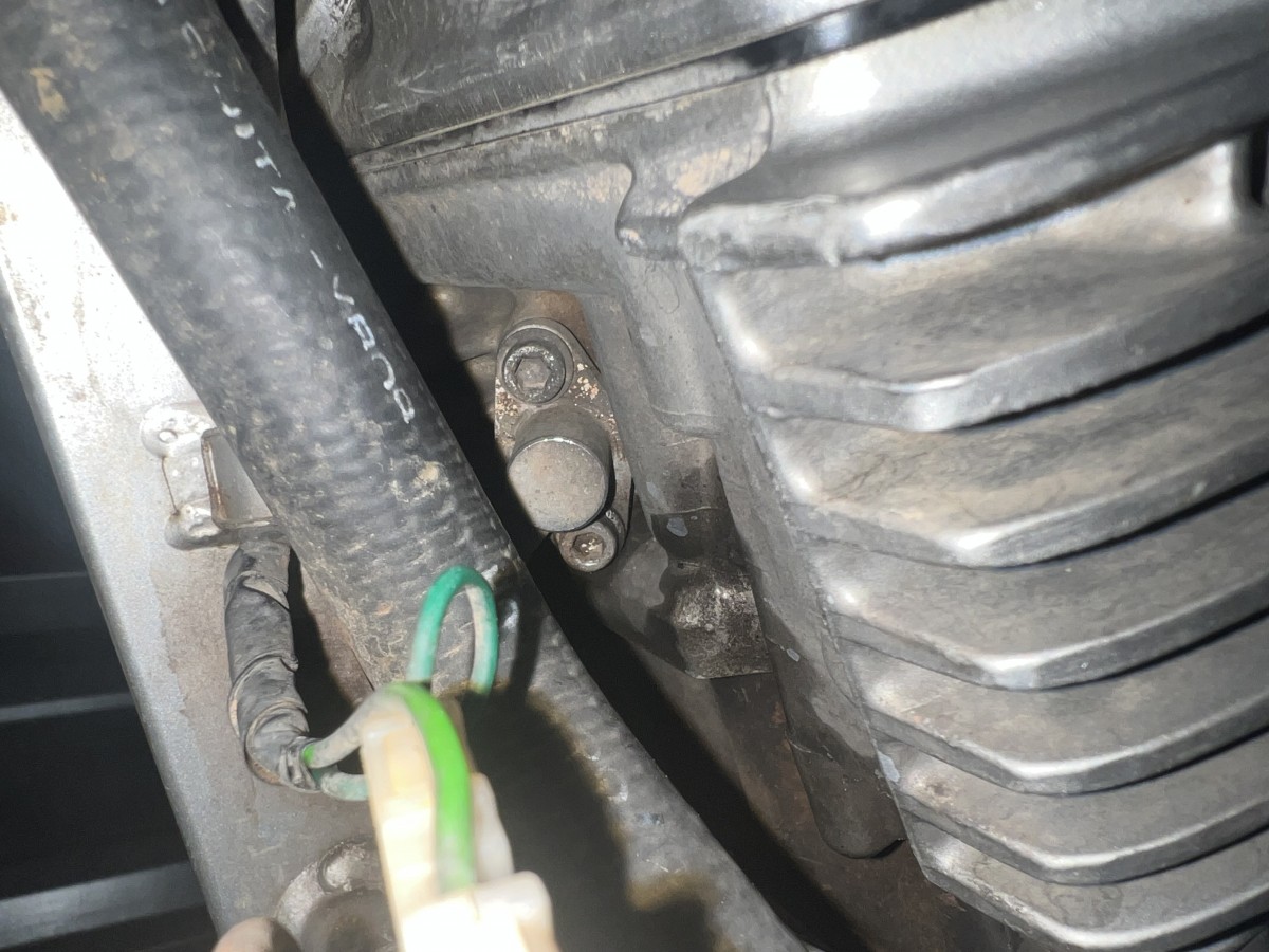

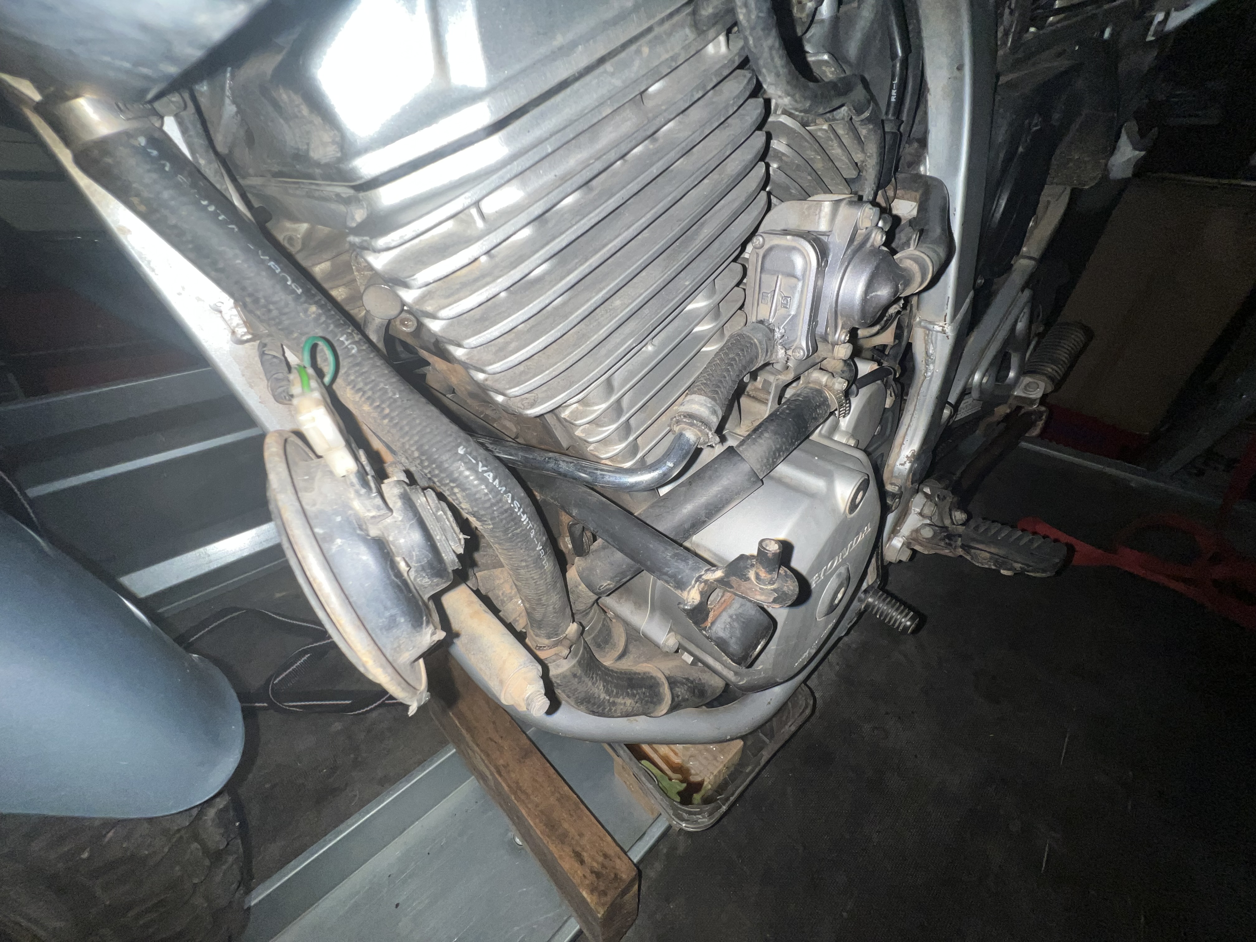

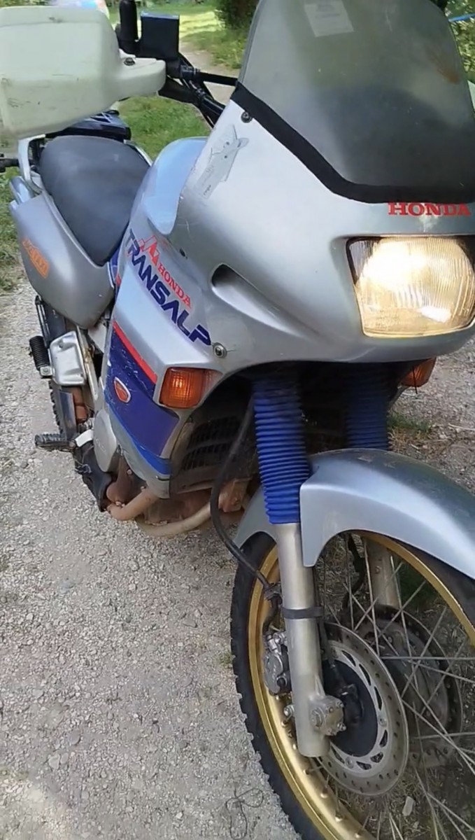

Je viens d’acquérir une T@ 1987 (PD06), cadre n° 500xxxx.
Plusieurs éléments me font penser à un montage hybride avec des pièces de PD10 : carénages, moteur gris, frein arrière à disque, double disque avant, TCI.
Côté moteur, j’ai un doute : le numéro commence par 410xxxx, introuvable sur Transalp.net, impossible de le dater.

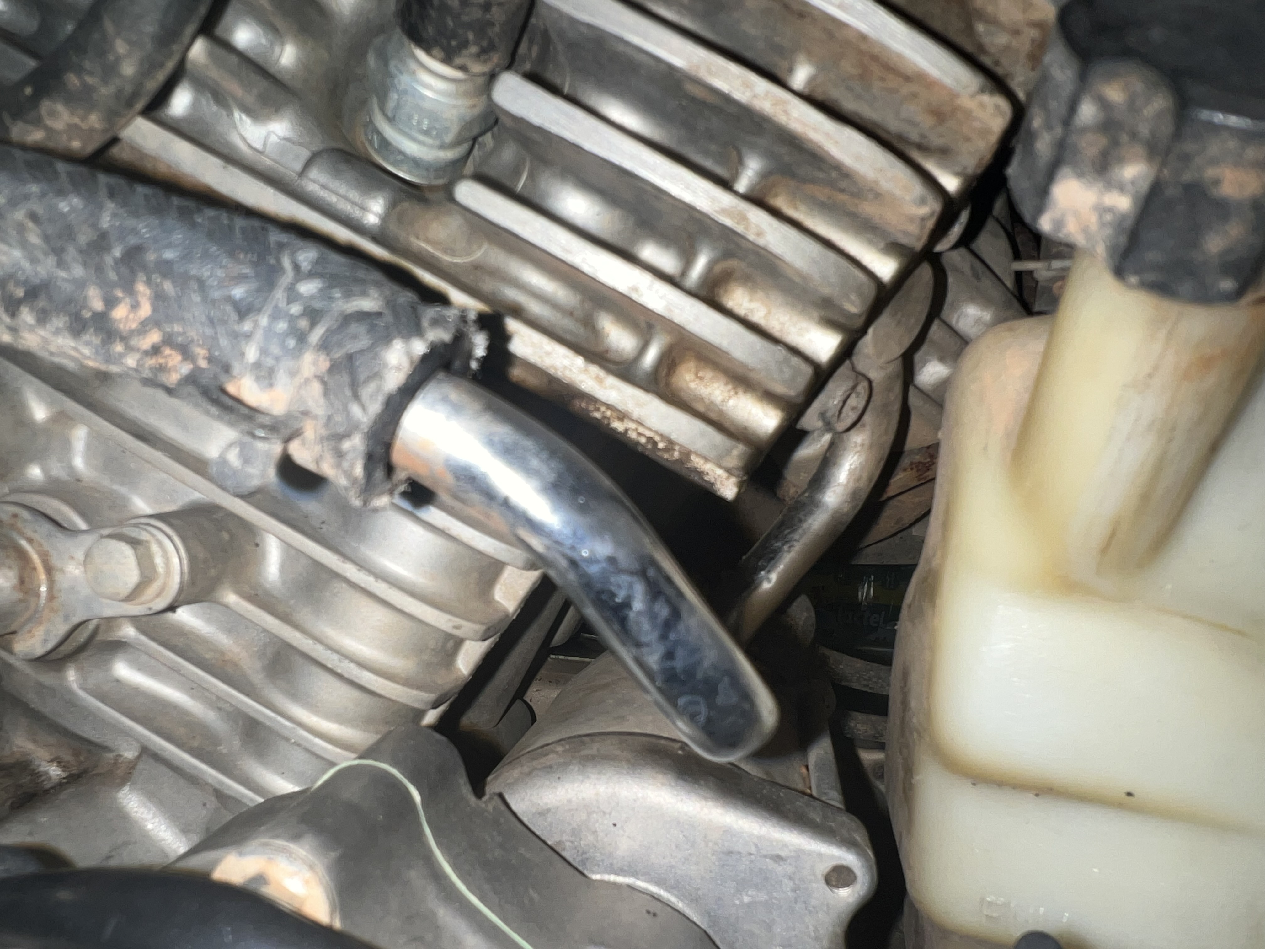

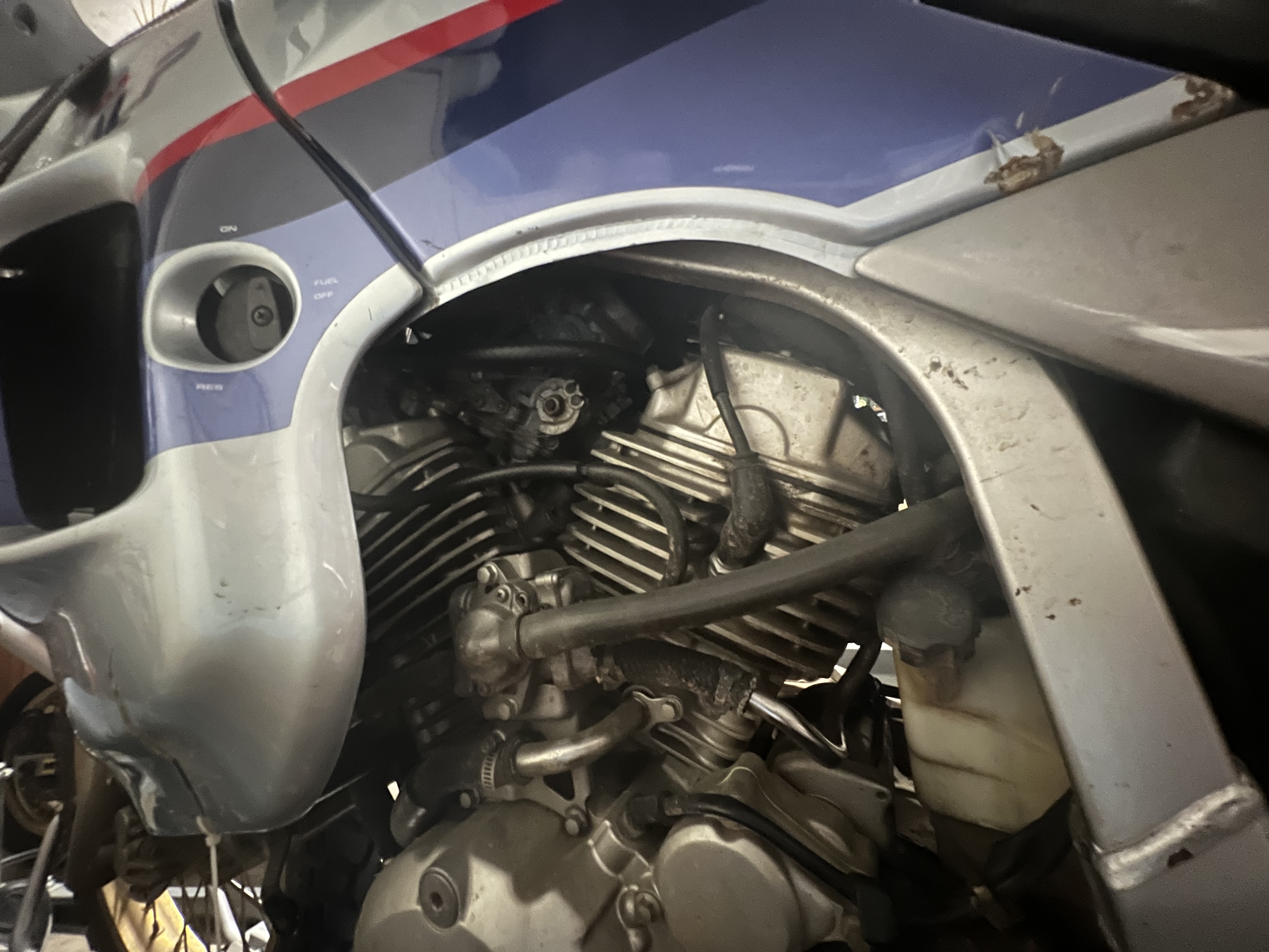

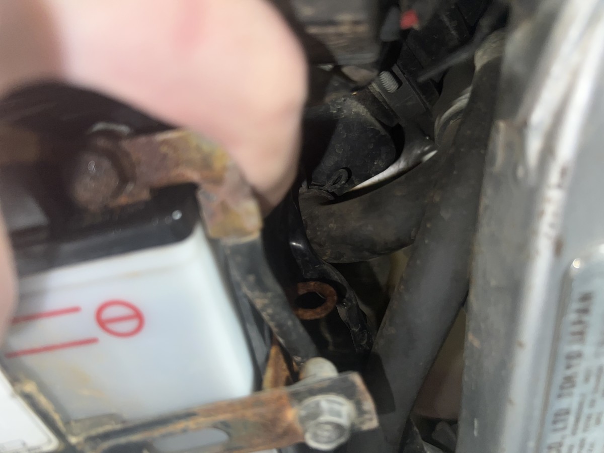

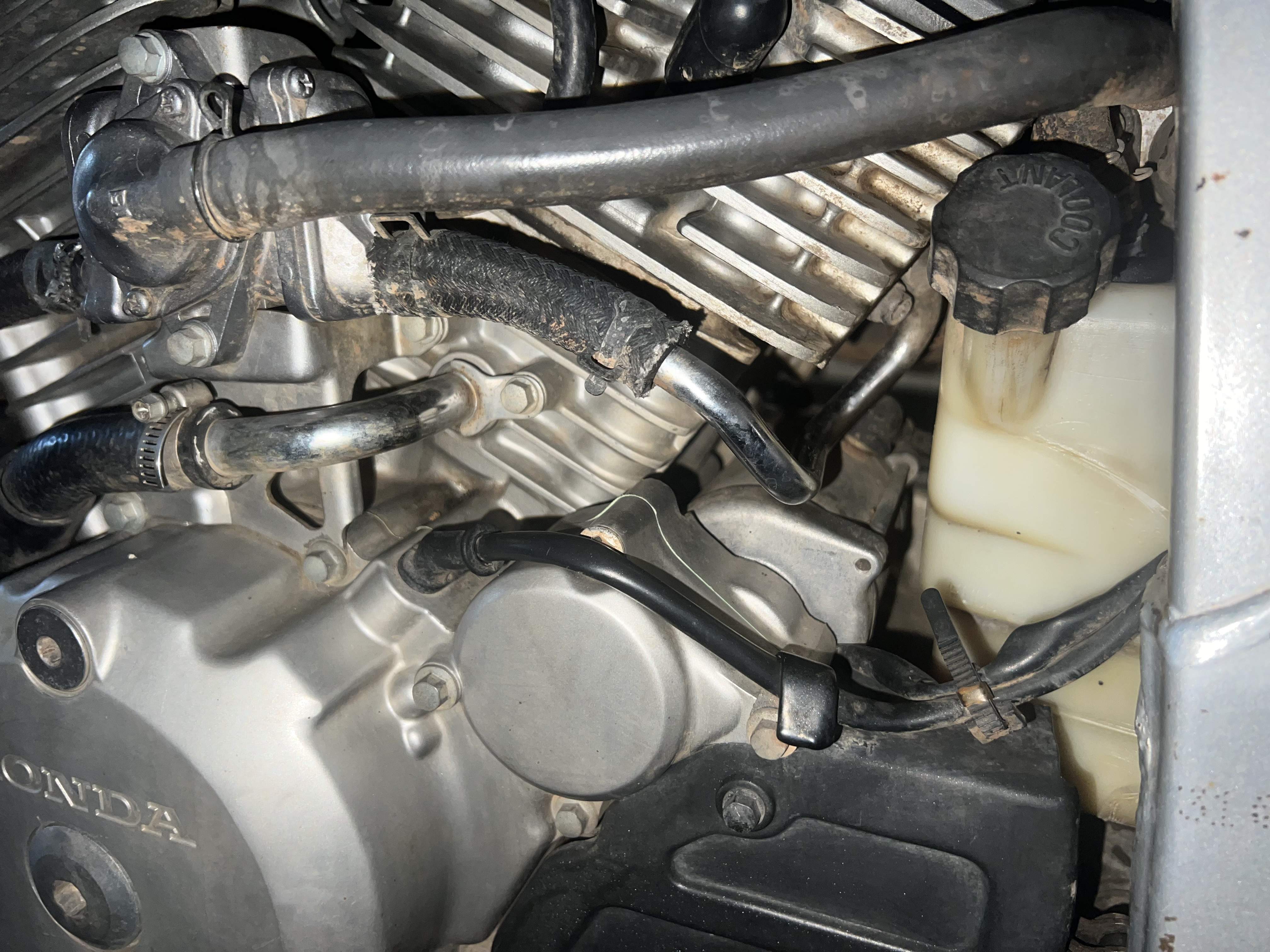

J’ai aussi une pièce fixée sur le moteur avec plusieurs durites (voir photo). Elle relie les deux culasses, est branchée à la dépression du robinet d’essence, et une grosse durite part vers la boîte à air. Impossible de l’identifier.

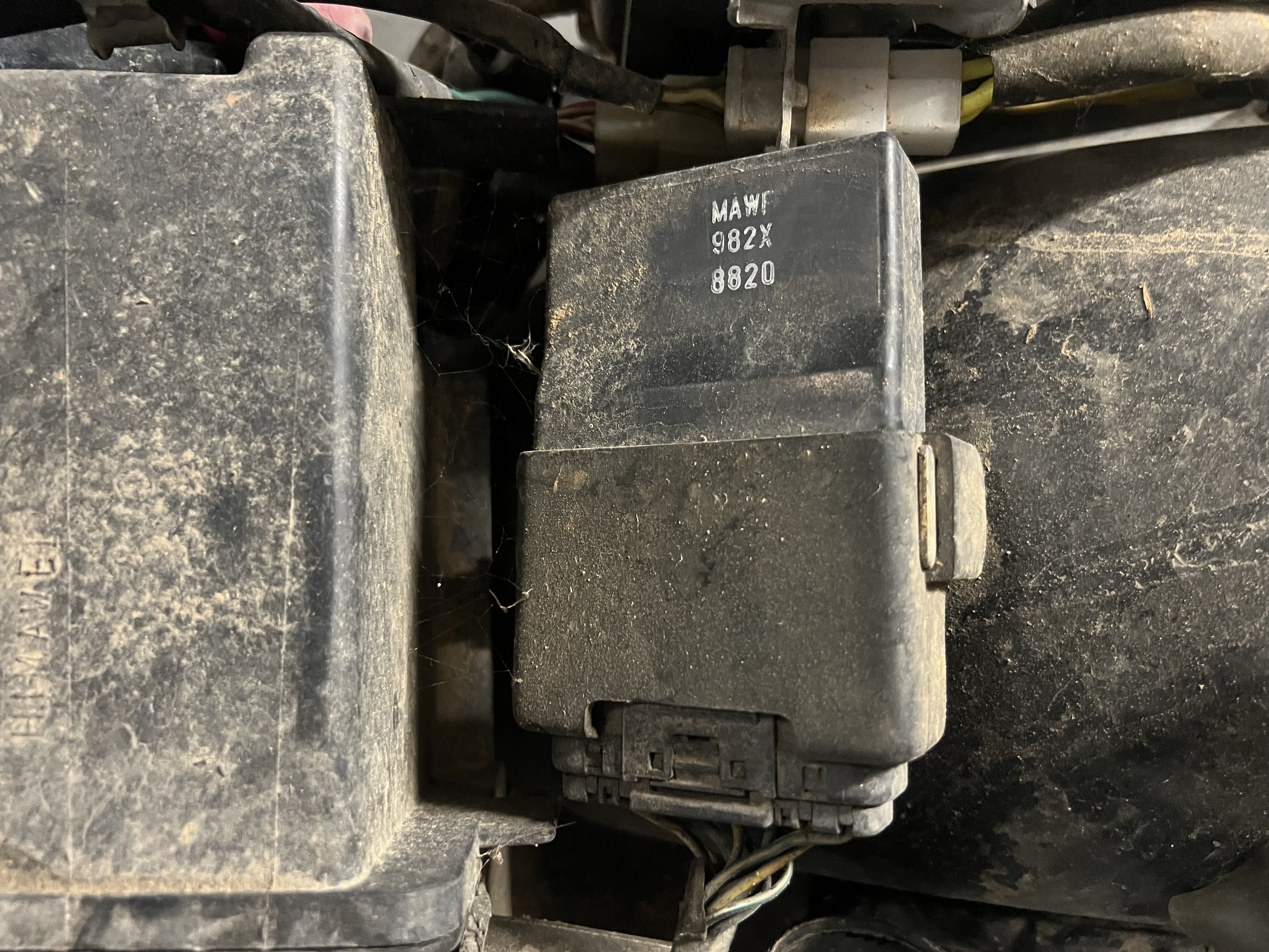

Enfin, mon TCI est référencé MAWF 981X, également introuvable.
Est-ce que vous pouvez m’éclairer sur :
* l’identification de la pièce en photo ?
* l’année / provenance du moteur 410xxxx ?
* la compatibilité du TCI MAWF 981X avec un MAWA 981M ?
Merci d’avance !

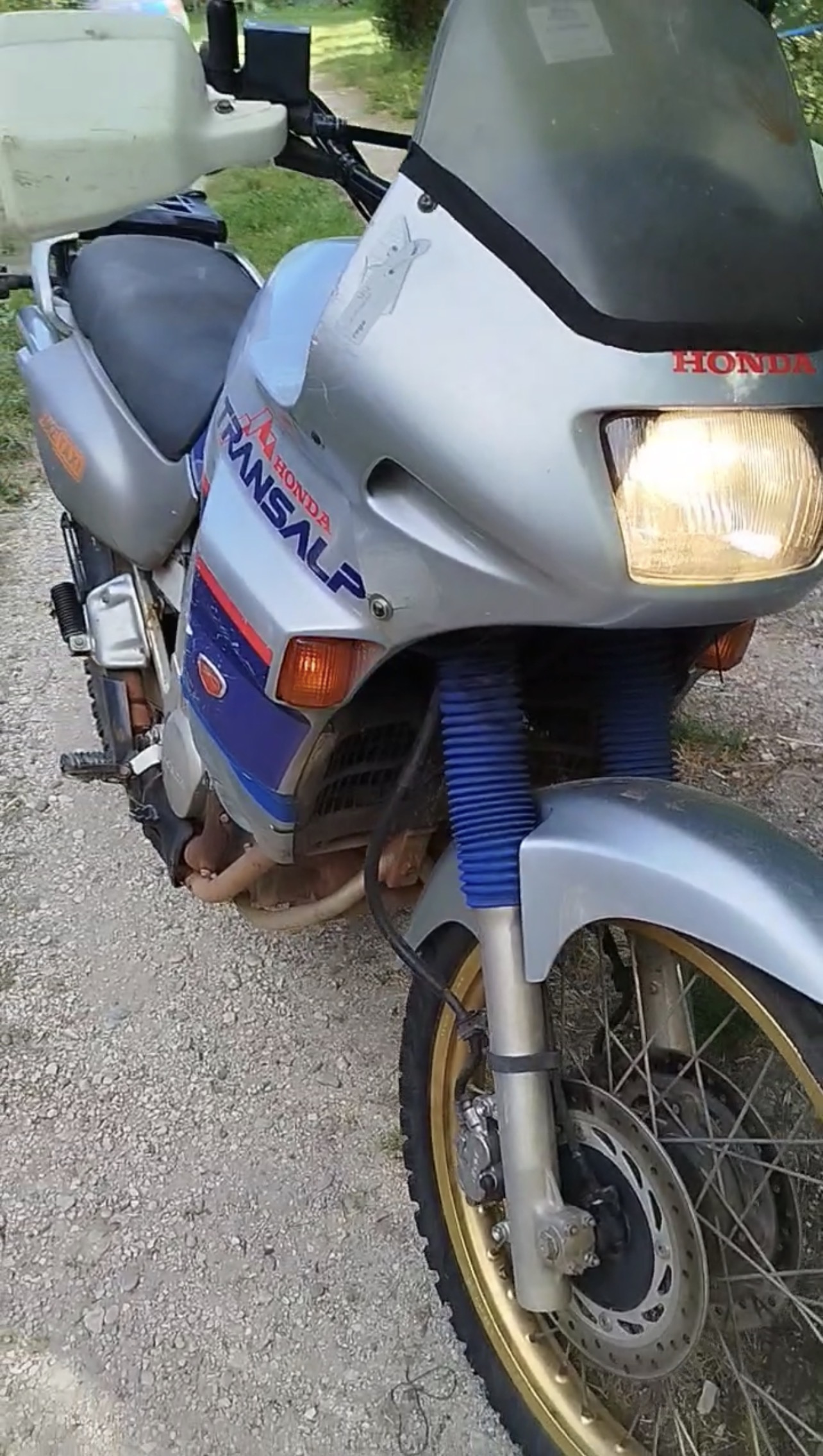

Et j'ajouterais que je pense que tu as un cadre de PD06 mais avec tout d'une 650 :
PD06 :
- moteur noir
- frein AR à tambour
- frein AV simple disque
Et ta tête de fourche n'est pas celle d'une 87, mais 650 je crois.
Pour le moteur je ne suis pas assez calé, je ne peux pas t'aider
PD06 :
- moteur noir

C'est une PD06 habillée avec la carrosserie d'une PD10 50 ème Anniversaire, elle est équipée d'un TCI au lieu des deux CDI et la pièce en photo ressemble à une pompe à essence à membrane

Il faudrait voir d'où vient la durite d'un côté et où elle repart.Sur la photo on dirait qu'il y en a une plus grosse que l'autre,mais je pense quand même à une pompe à essence à dépression.
J'avais essayé à une époque

pour info:
PD06 87 à 96 :
- moteur Noir 87/90 Gris 91/96
- frein AR à tambour 87 à 90
- frein AR à disque 91 à 96
- CDI 87 à 95
- TCI 96 et PD10 97/99
la tête de fourche est celle d'une 600 PD10 de 99 50ème anniversaire

TCI identique pour:Enzt1060000 a écrit : ↑27 avr. 2026, 13:51je ne pense pas que ce soit de 650 car j’ai fait des recherches et le tci est différent
- 600 T@ de 96 à 99
- 650 T@
- 750 RD07A
Modifié en dernier par mpapeur le 27 avr. 2026, 16:05, modifié 1 fois.

ce qui me surprends c'est le montage qu'il y a sur la durite de dépression. Apparemment il y a un T sur la sortie du cylindre avec une durite qui va au robinet descende et une autre qui à l'air d'aller à cette fameuse pièce.
Si la durite de dépression se branche dessus la fameuse pièce ça ne serait donc pas une pompe à huile.
Je suis surpris par la section des 2 durites qui paraissent bien grosses pour être des durites essence.
il faudrait plus de photos
peut-être que le Doc saurait nous dire ? @stefter

On dirait un système de dépollution, je penche pour un recyclage des vapeurs ou des condensats ...
Peut être un moteur qui viendrait d'un pays où c'est la norme. Mais le n° moteur complet pourrait aider.

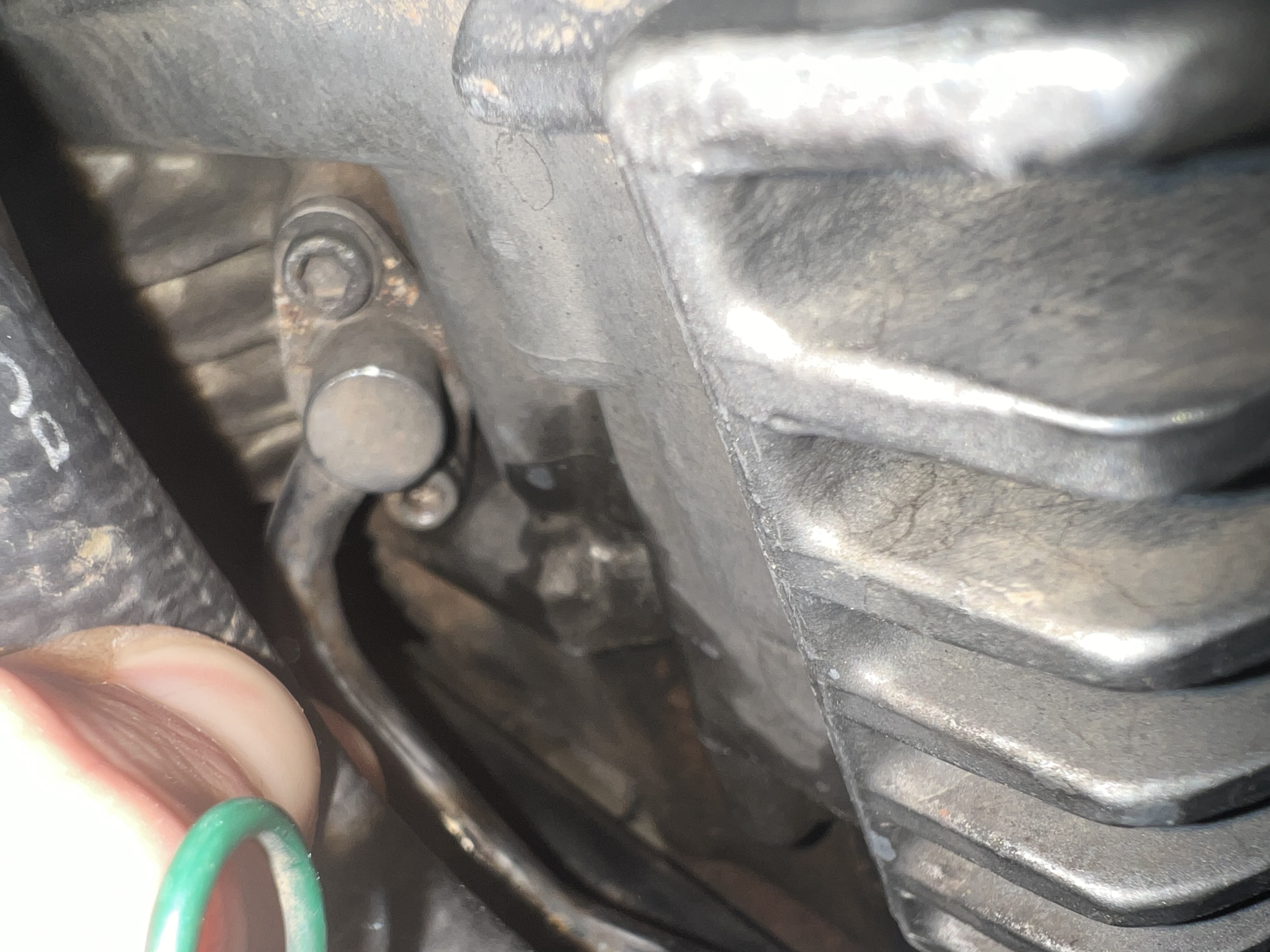

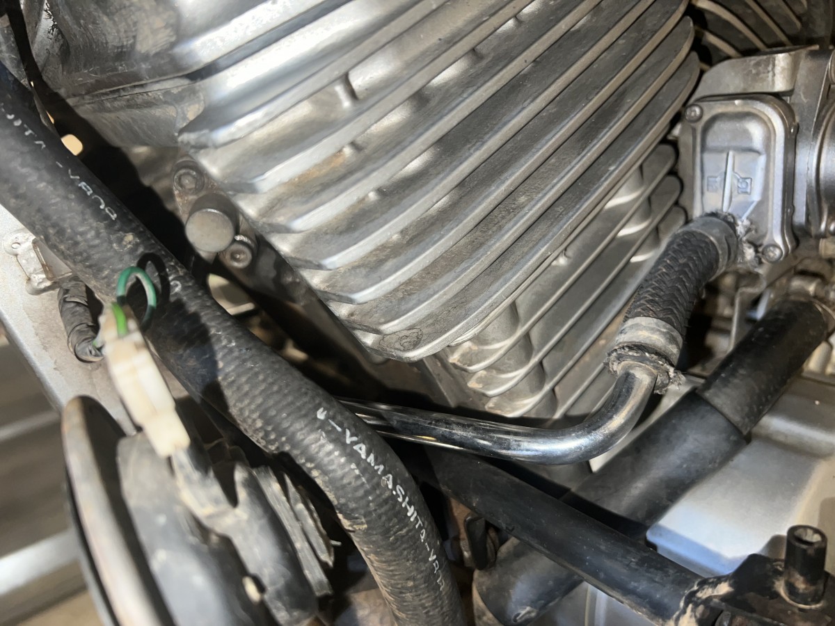

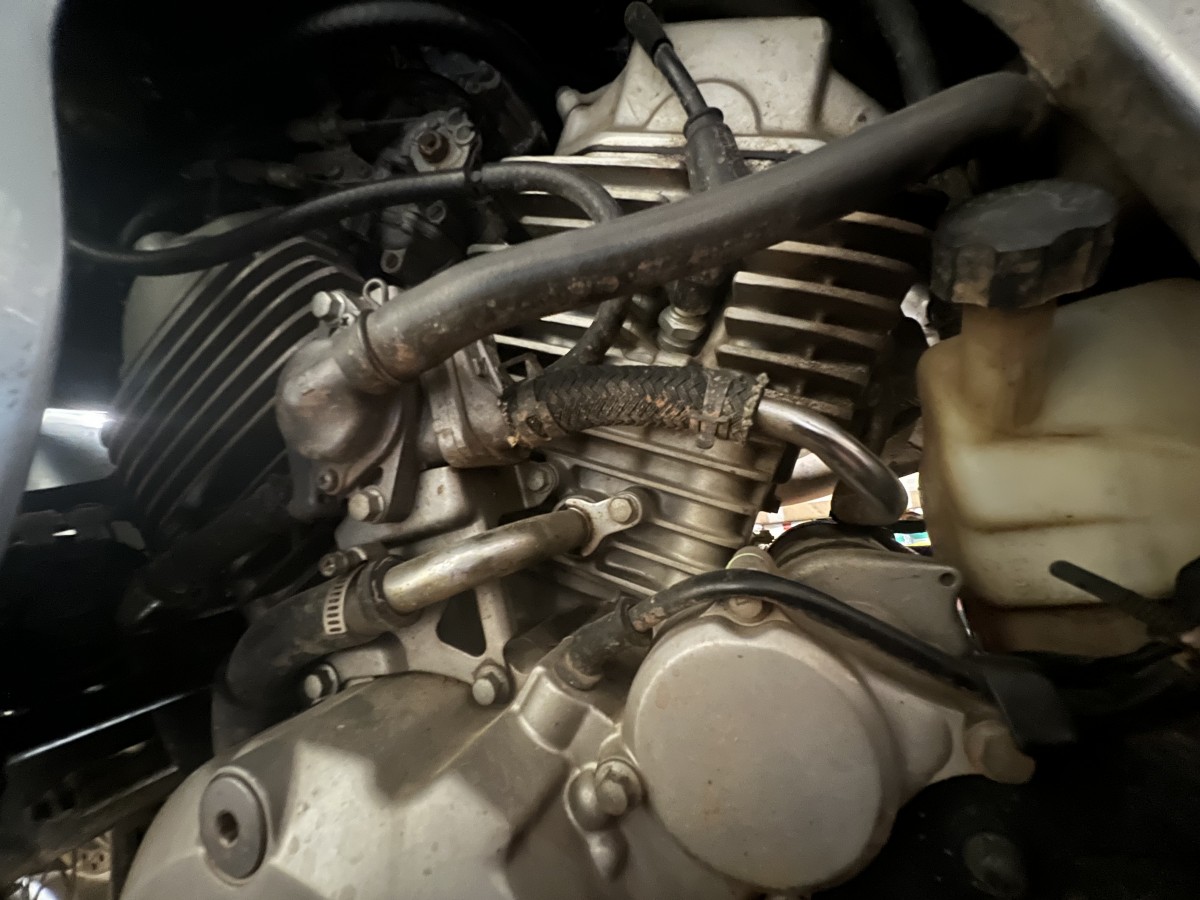

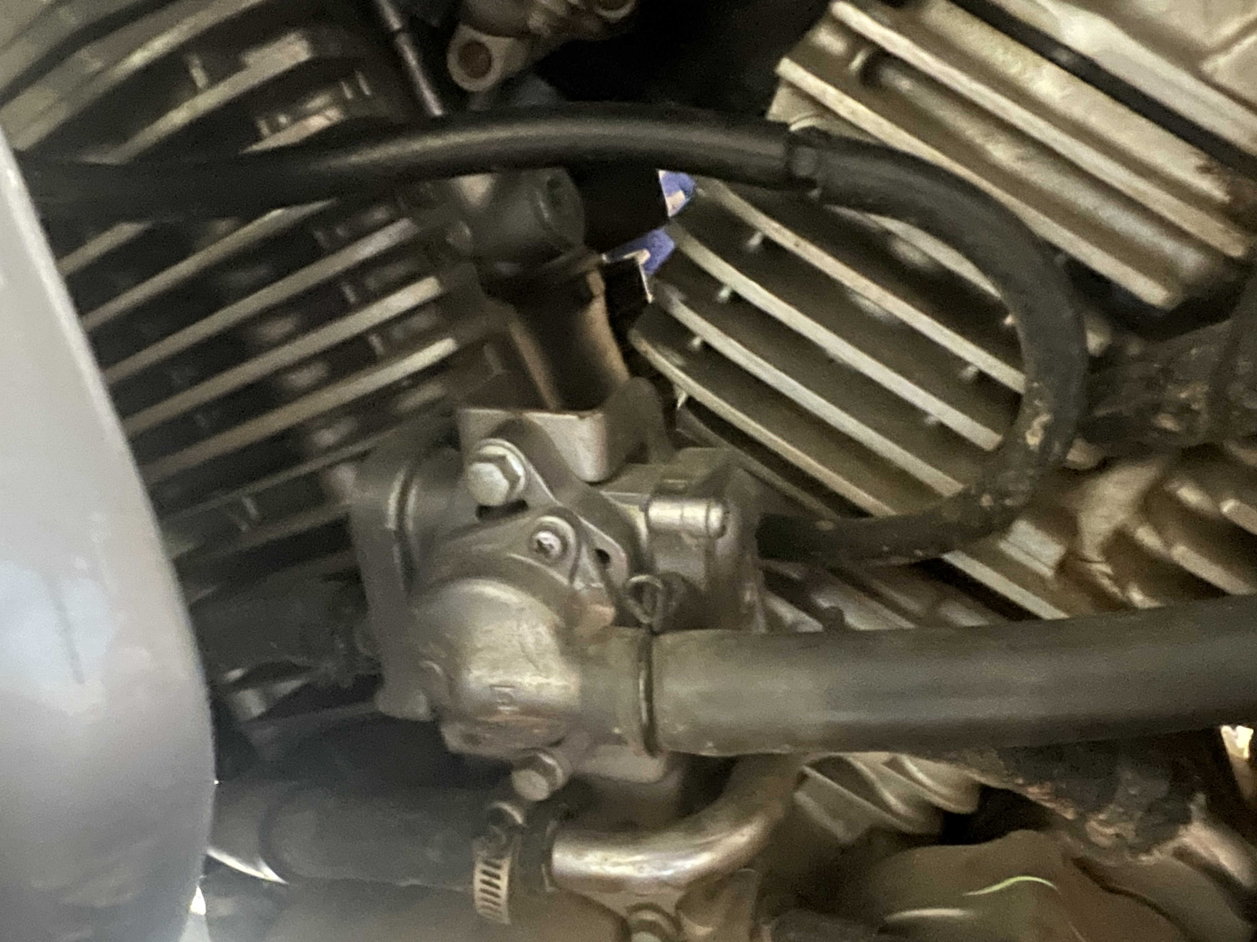

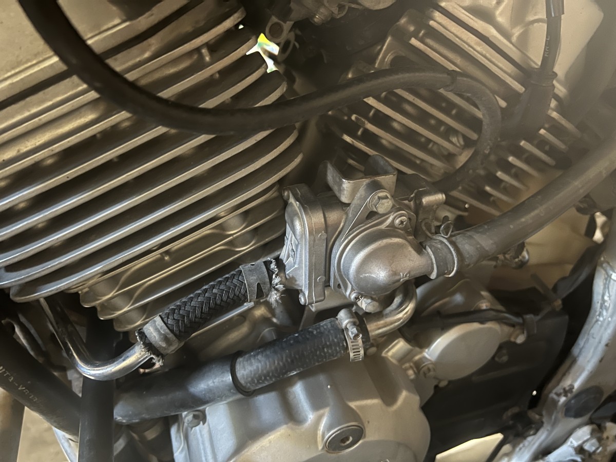

Voici de nouvelles photos pour mieux voir les emplacements des durites.
@mpapeur effectivement le montage est bien comment tu le décris. Vu le positionnement de l’entrée des durites dans le moteur et la boîte à air j’ai pensé que de l’huile circulait dans cette pièces.
Si les tci sont identiques pourquoi j’ai une référence différente des autres ?
@Flan en posant la question sur Facebook également, on m’a dit comme toi que ça pouvait être un système anti pollution qui était monté dans différents pays, notamment en suisse et après vérification sur bikeparts, se serait une soupape d’air (sw)
Lien ici : https://www.bike-parts.fr/honda-moto/60 ... 00/1/12328

Bah voilà, tu as ta réponse et tu as même trouvé confirmation.
Content le Flan
Ton moteur est Suisse.
https://www.cmsnl.com/fr-fr/products/va ... 600mg9004/
Content le Flan

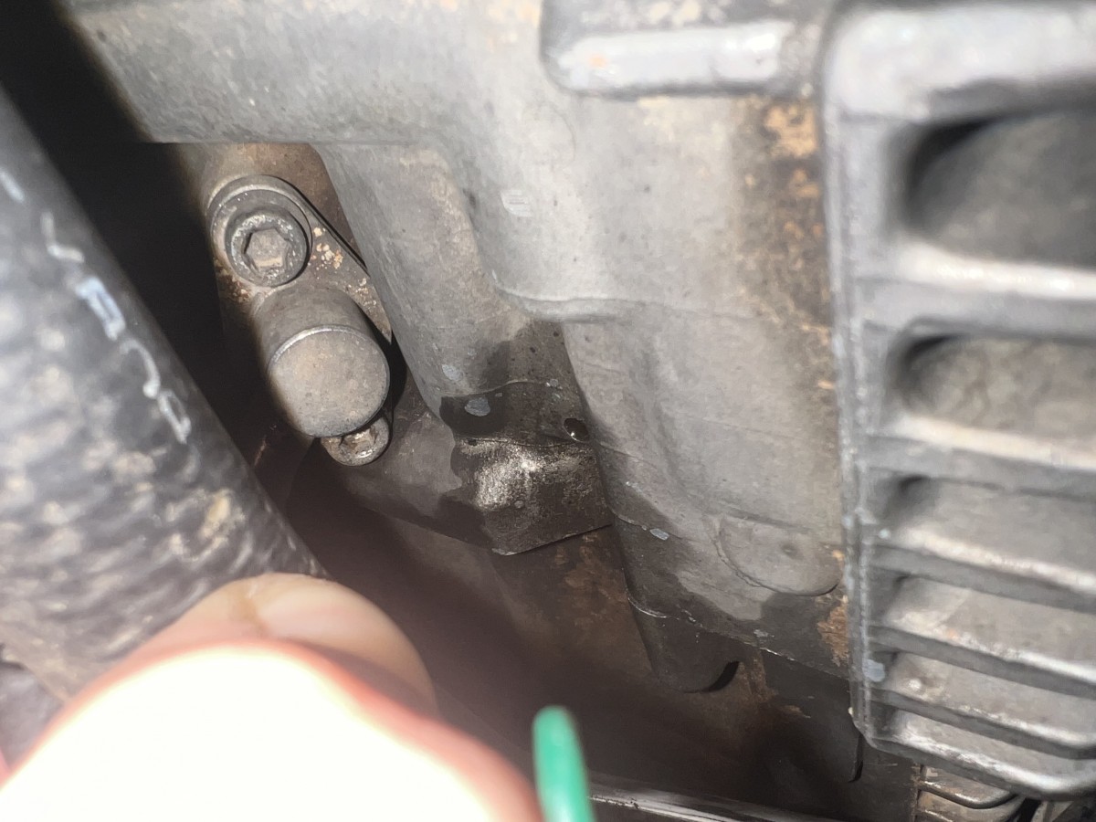

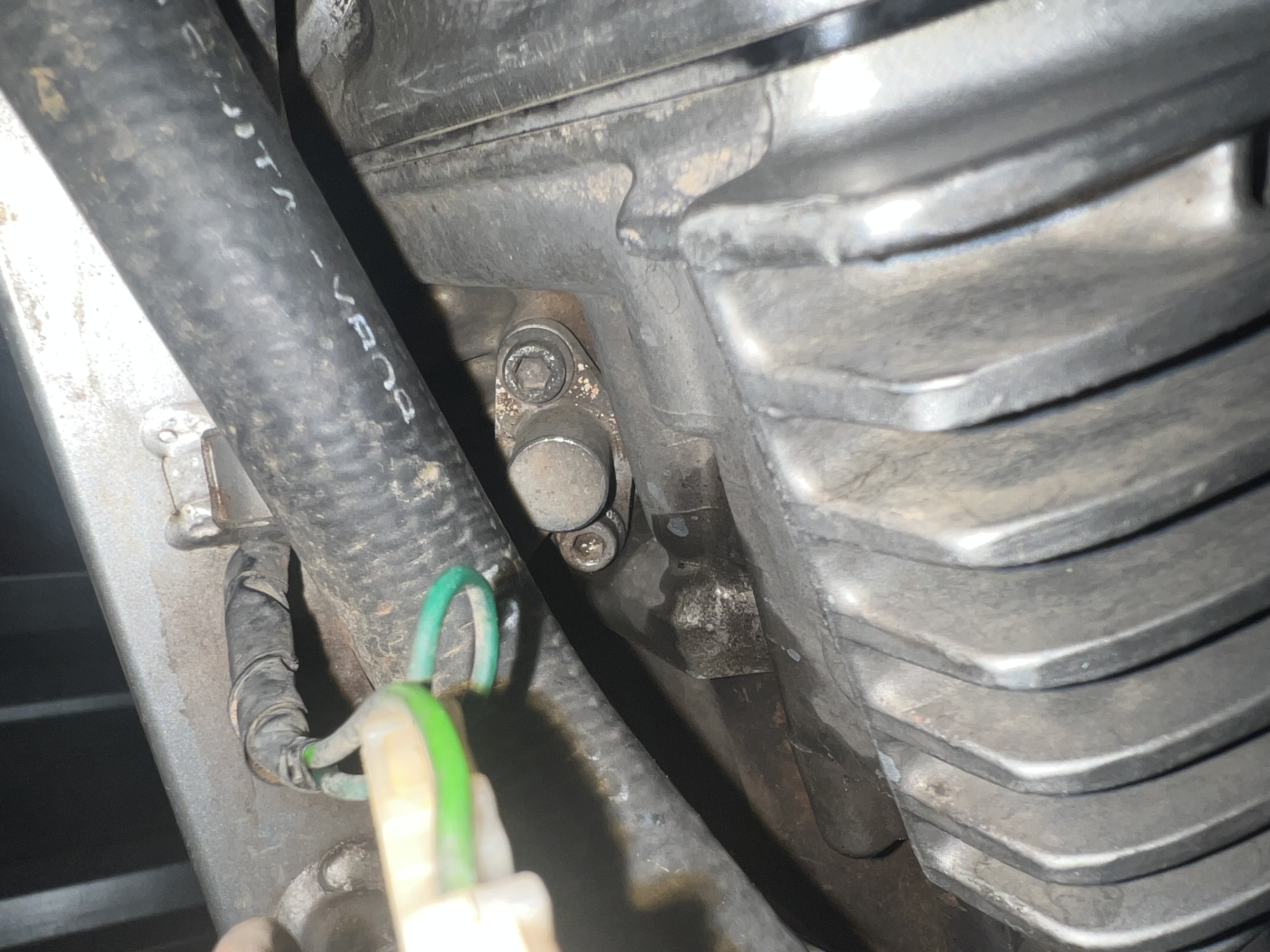

Je n'ai pas l'habitude de ces culasses "suisses" avec vanne EGR
mais il me semble que le petit trou correspond à l'évacuation du puits de bougie avant gauche, il ne faut pas le boucher, il faut plutôt bien le déboucher avec un petit fil de cuivre

Merci beaucoup pour votre aide, maintenant j’y vois un peu plus clair. Je vais supposer que le moteur date de la même année que les périphériques (pd10 de 98/99), à moins qu’il y est un Transalp net suisse
Il ne me reste plus qu’à savoir si le tci est compatible avec un de pd10 non suisse (pas les mêmes réf)?
@marcopolo vu l’huile qui sort du trou je suis sur qu’il n’est pas bouché mdr, je dois donc avoir le join de puis de bougie hs.

je pense que c'est une PD10 Suisse qui à été remontée dans un cadre de PD06 Français pour ne pas avoir tous les tracas administratif pour la CG
sur les cadres de PD06 de 87 à 90 il n'y a pas de petite boucle soudée sur le cadre pour accrocher le ressort de rappelle de la pédale de frein... regarde ce qui a été bidouiller pour le fixer

Je vois bien, je parlais pour la communauté transalpage (idem pour le trou sous le pot échappement ou celui de la pompe à eau, ces trous ne doivent pas être bouchés, ils ont leur utilité)Enzt1060000 a écrit : ↑27 avr. 2026, 22:20@marcopolo vu l’huile qui sort du trou je suis sur qu’il n’est pas bouché mdr, je dois donc avoir le joint de puis de bougie hs.
Sûrement le joint unique qui fait tout le couvre culasse (cache culbuteurs) qui fuit dans ton cas.
A vérifier par le puits de bougie mais pas facile d'accès.
