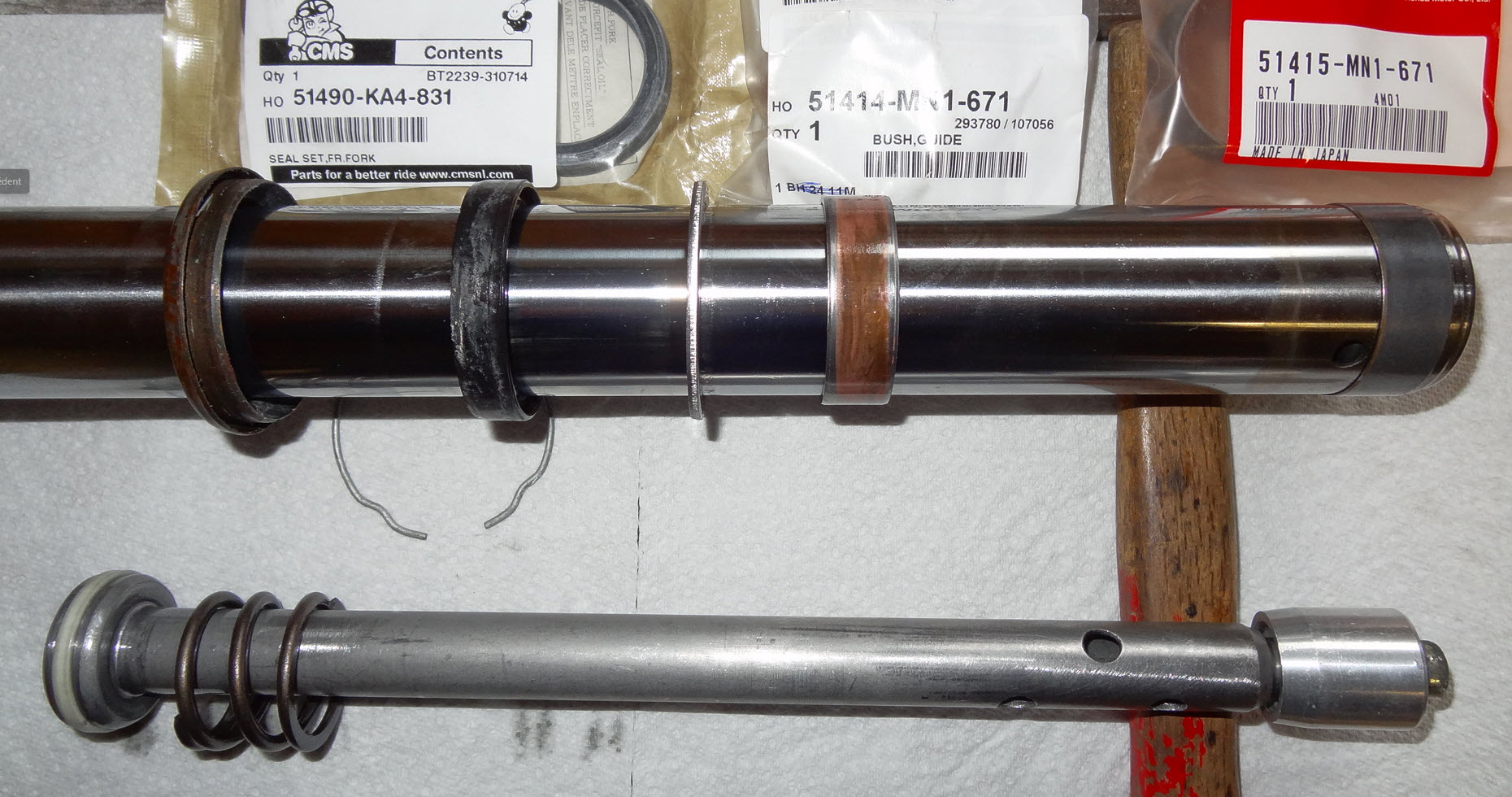

C'est la rondelle entre le joint spi et la bague de guidage supérieure qui t'embête ?
Là c'est une fourche de RD03 mais le principe est le même :

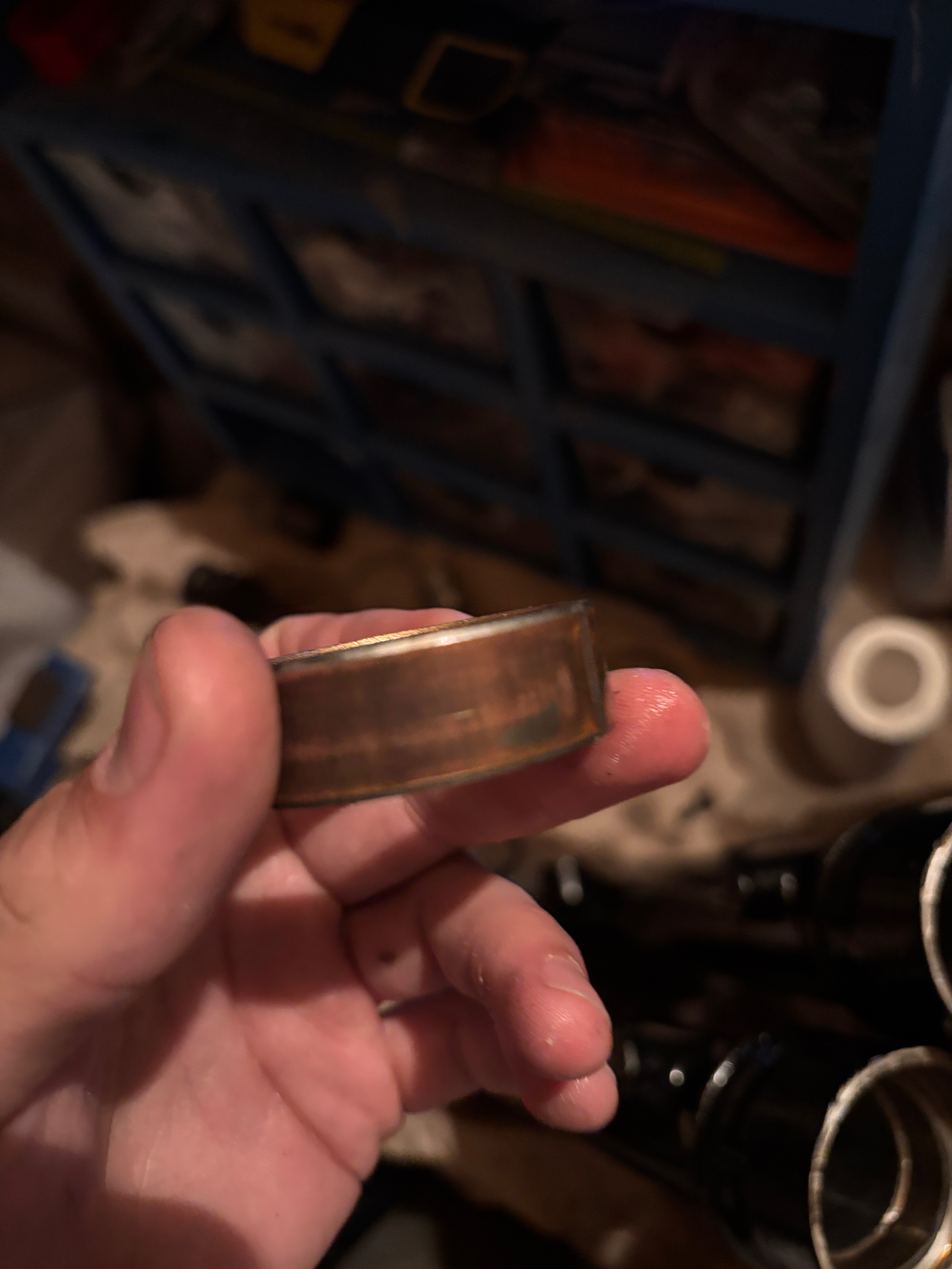

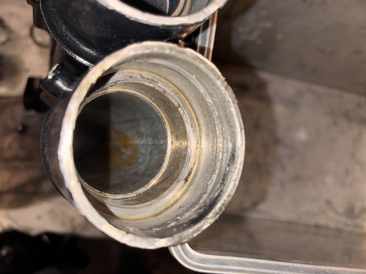

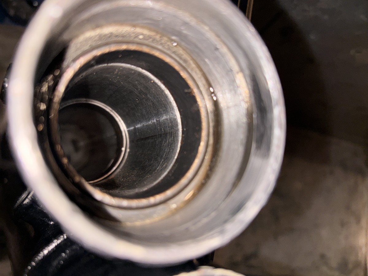

Bonjour messieurs,
la vis BTR a bien été retirée entièrement.
J'ai pris différentes photo pour essayer de comprendre laquelle c'est :
Foureau avec la bague coincé
Foureau sans la bague
