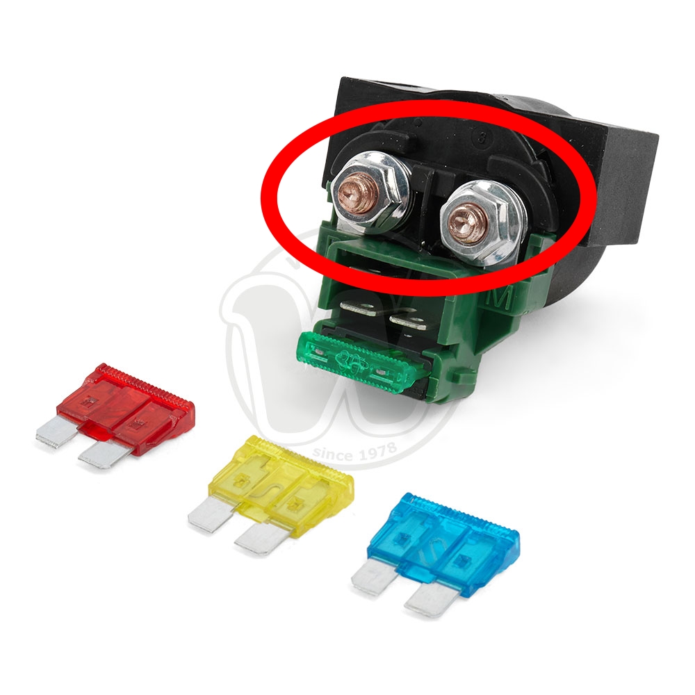

C'est sans doute ton relais de démarreur qui doit merder. Quand elle n'a pas de réactions, dépose ton cache sous selle à droite, et contact mis, mes un tournevis entre les 2 gros plots sur le relais (ceux avec les écrouspour clef de 10), ça fera des étincelles (c'est normal) et si la ça fonctionne c'est que ton relais coince.

Tu peux aussi vérifier le relais de démarreur en faisant contact avec les deux bornes :wink:
C'est les deux bornes qui se situent ici:
