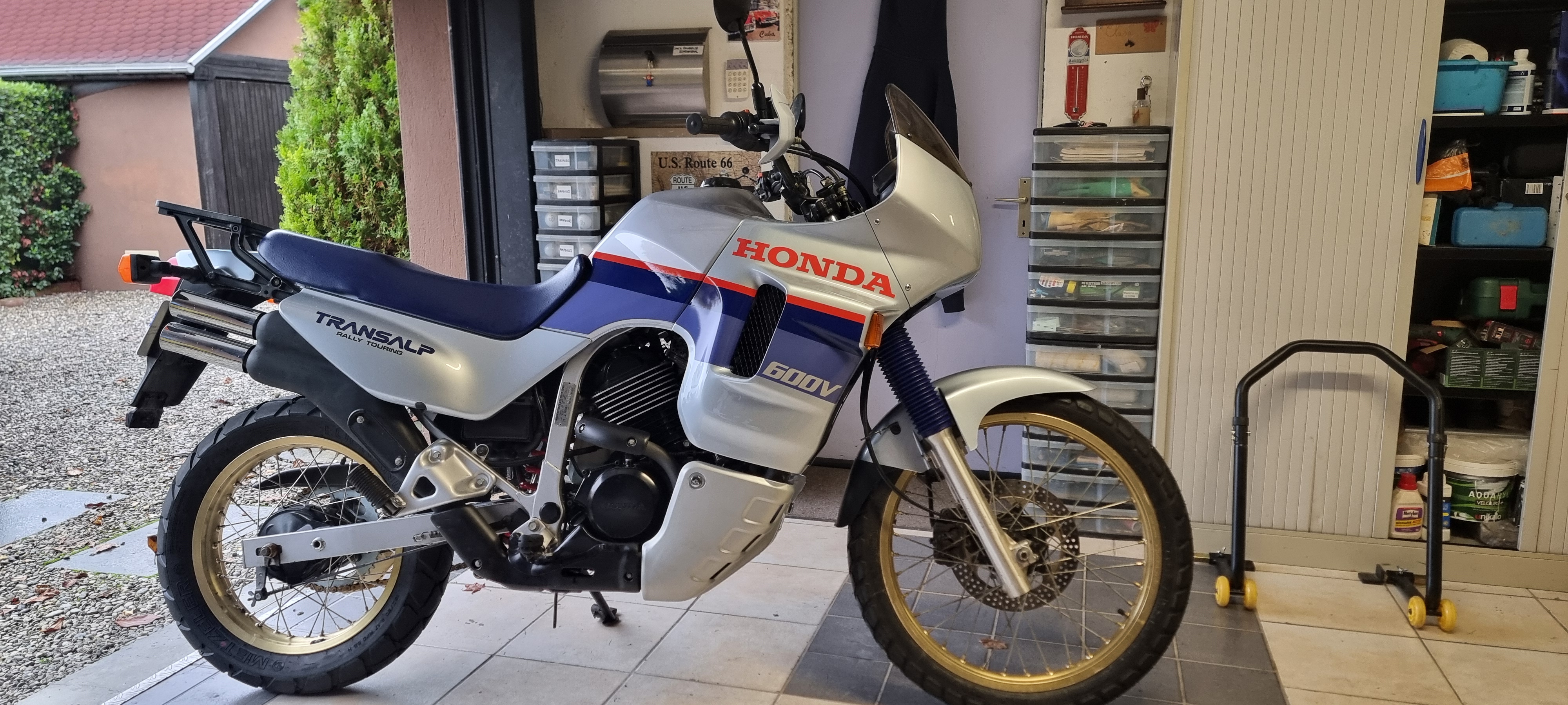

J'ai un petit soucis sur la fourche de ma Transalp 88.
Il y a "clac" quand je passe sur un mauvais revêtement. Je le ressens aussi à l'arrêt et si je comprime fortement la fourche. Je dirais le bras droit mais pas sûr...
Auriez-vous une idée ? Je n'ai pour l'instant encore rien démonter...
Merci pour vos conseils et tuyaux ;)
