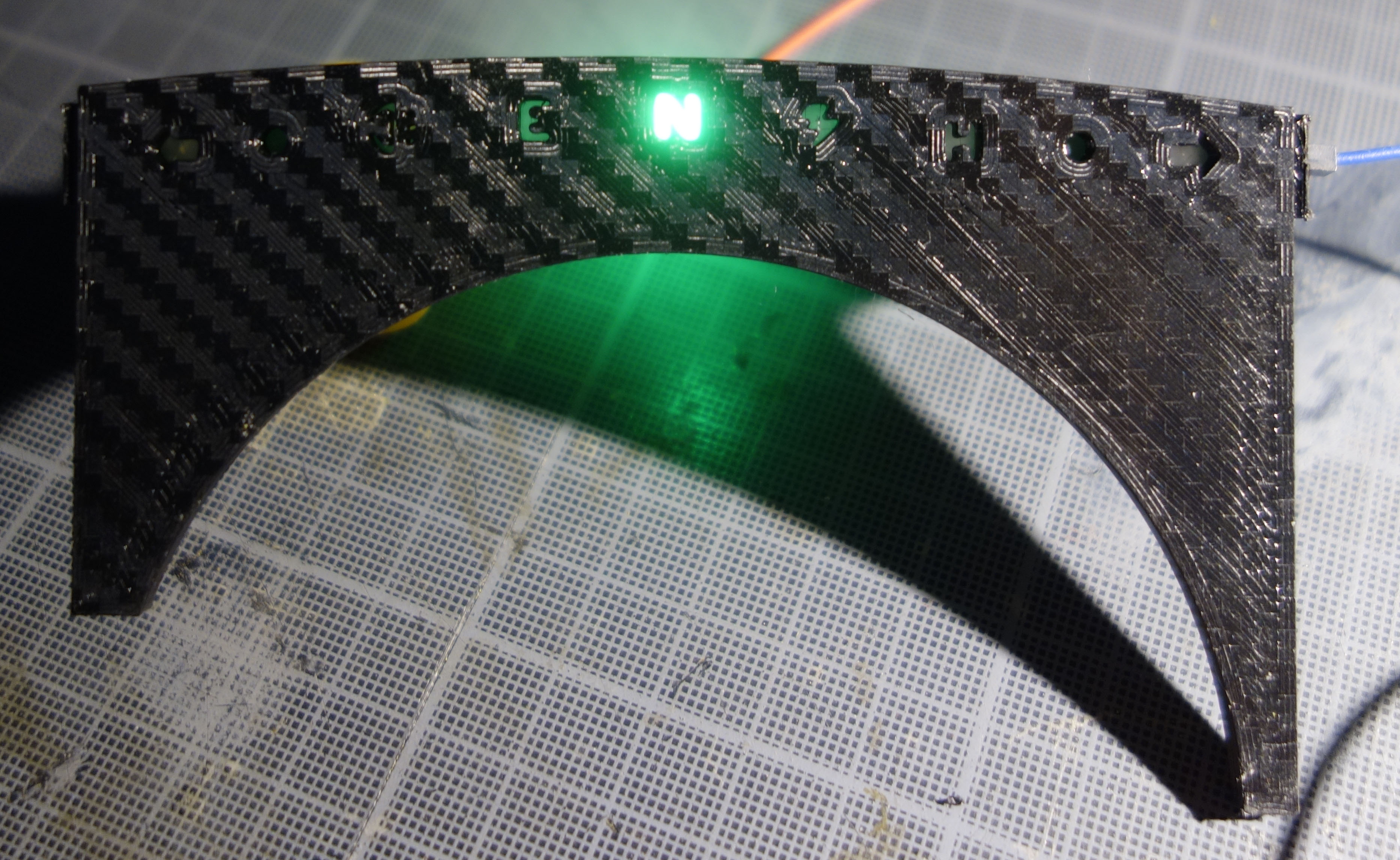

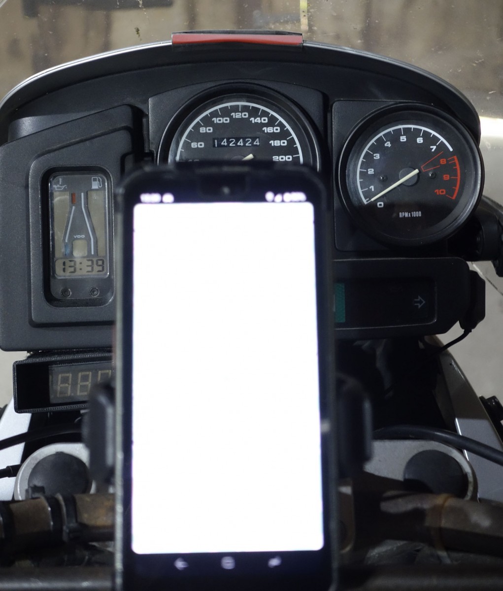

Sur ma BM, le soucis c'est que le tél cache les compteurs et les voyants du tableau de bord (clignos, alarme réserve, défaut de pression d'huile, etc...)
J'ai donc dessiné une pièce en 3D qui me permettra de déporter les voyants au dessus du compteur de vitesse.
J'ai utilisé des diodes Haute Luminosité pour que l'éclairage soit visible même en plein soleil.
Comme elles sont vraiment très fortes, j'ai dû intercaler des films de diffusion entre la pièce qui supporte les LEDs et la façade.
C'est pour çà que j'ai été obligé de désolidariser ces 2 pièces.
Les films de diffusion proviennent d'un ancien moniteur informatique.
Il s'agit d'un film qui fait lentille de fresnel et qui diffuse le faisceau lumineux, et d'un film blanc translucide qui étale la lumière.
Sans ces 2 film, j'étais ébloui.
Afin de pouvoir régler la luminosité de l'ensemble, je vais installer un petit potentiomètre en série sur le pôle négatif.
A l'usage, si je trouve un réglage qui va bien pour le jour comme pour la nuit, je remplacerais le potentiomètre par une résistance de valeur fixe.
