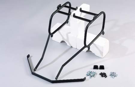

Mon support est un Five Stars acheté chez Louis, une copie du Givi avec les supports décalés vers l'arrière et le bas. Choisi pour l'accès facilité aux capots. Pour les fers plats, j'ai 7 cm à gauche et 10,5 cm à droite.

Intéressant ça tu aurais des photos, je comprends pas comment tu peux le décaler vers là-bas ?

C'est fait d'origine :wink:

Salut merci pour la précision,
mais je ne trouve pas le site sur internet tu les as appelé ou c'est sur place?

Ah : la société Five Stars a fait faillite et que ces supports ne sont plus disponibles auprès des grands distributeurs : ils ne se trouvent plus qu’en occasion
