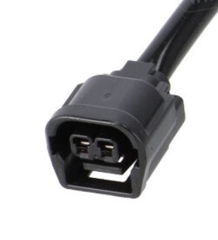

Celle de l' USB Honda (femelle coté prise) :
Capture d'écran 2026-03-31 144733.png (62.06 Kio) Vu 2543 fois
