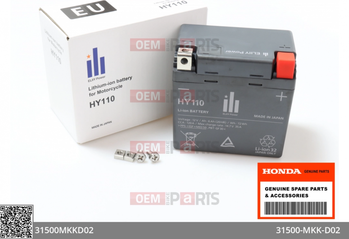

Bonjour. Je n'ai pas la moto à disposition et je voudrais savoir si la batterie d'origine d'une CRF 1000 africa twin de 2018 est au lithium.

Bonjour. Oui elle est au Lithium d'après la ref Bike-Parts :

Merci ! La mienne a presque 8 ans et je commence un peu à regarder. Je suis surpris car je maintiens la charge avec un chargeur lidl, à priori pas prévu pour ce type de batterie et ne rencontre aucun problème alors que j'ai toujours entendu dire qu'il fallait un chargeur spécifique.

C'est un peu vrai, mais sans rentrer dans les détails, un chargeur "ordinaire" (ou le système de charge de la moto) peuvent plus ou moins faire l'affaire quand-même, même si ce n'est pas aussi bien qu'un chargeur dédié.
Ce qui ne faut absolument pas, c'est utiliser la fonction "dé-sulfatation" dans le cas où le chargeur la possède.

J'ai aussi une batterie Lithium sur mon @T2018. J'ai un chargeur adapté à ce type de batterie, je la charge 3 à 4 fois chaque hiver. Pas de souci pour l'instant même si je m'attends à ce qu'elle me lâche un de ces quatre matins. 8 ans pour une batterie, c'est déjà pas mal et puis ce type de batterie s'est démocratisé et les prix sont plus abordables.
Des idées des marques et références compatibles ?
