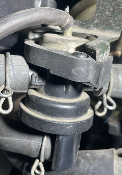

Le souci c'est qu'il me semble que ce dernier est dans un boitier que je ne parvient pas à ouvrir photo ci-dessous :
Auriez-vous une astuce, idée.

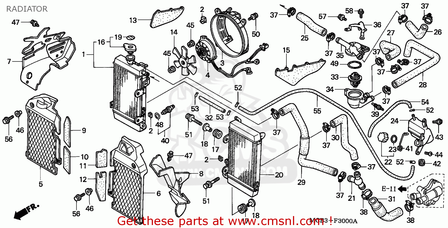

Tu est sûr que c'est le thermostat sur ta photo ? (ça ressemble plus au système anti-pollution)
Thermostat d'eau, pièces 33/34/35
Par contre pas très accessible du tout. Il faut démonter toute la moto, carénage, réservoir ...

Pour ce qui est du thermostat, oui je suis sûr de moi.
J'ai dû démonter toute la moto et déposer le moteur. Donc le radiateur et tuti quanti.
Ma photo est prise au niveau du radiateur de droite. Il n'y a aucun doute.
Mais on dirait que c'est riveté et donc impossible a ouvrir.
Mais on voit bien la pièce 34 et 35.

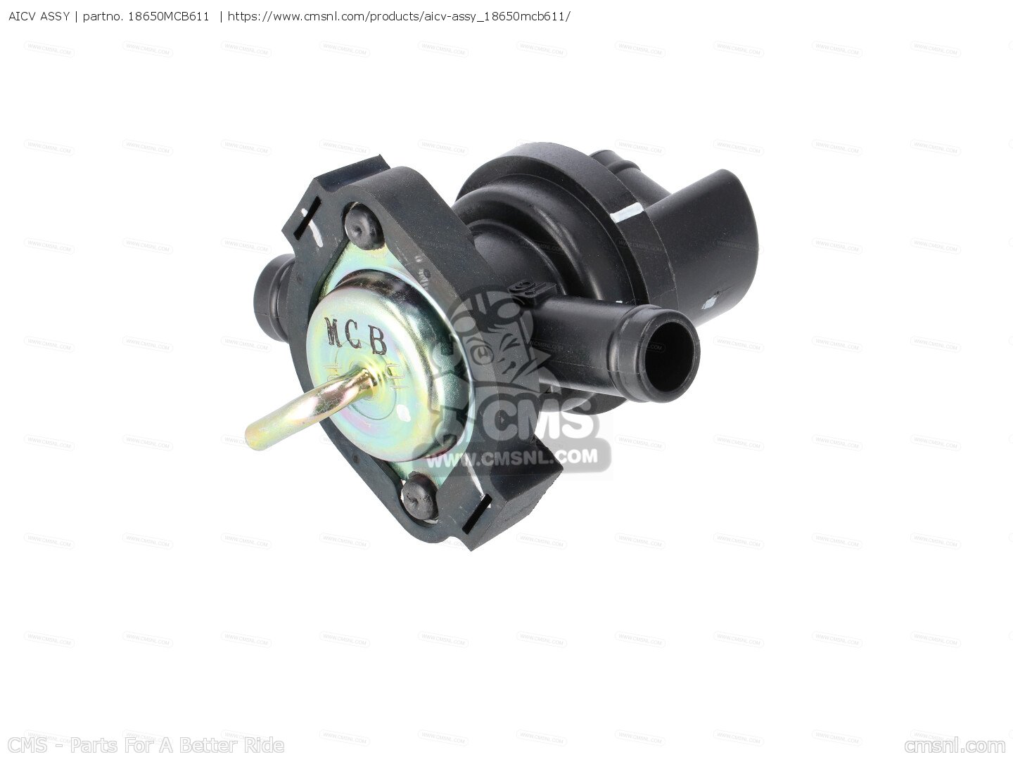

NEGATIF, ce que tu as pris en photo c'est ceci :
N°5 : Ensemble AICV -- > Idle Air Control Valve

Mais sur la vue éclatée du radiateur l'emplacement du thermostat correspond à l'emplacement de la pièce prise en photo..
Du coup il est ou le thermostat?

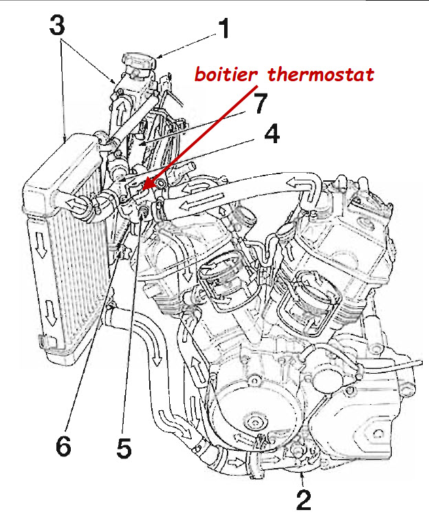

Tu suis les 2 gros tuyaux d'eau qui partent du haut des 2 radiateurs, et tu arrives direct au boitier thermostat, au centre du cadre derrière la colonne de direction.
Si tu n'as pas démonter le réservoir, tu ne peux pas le voir.

Pour revenir au sujet, le boitier thermostat se situe derrière la colonne de direction au dessus dans la zone du cadre triangulée.
Je n'ai pas de photo avec la pièce en place pour une T@650, désolé.
Là tout était déjà démonté.

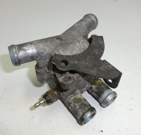

Par contre j'ai la photo de la bête démontée :
