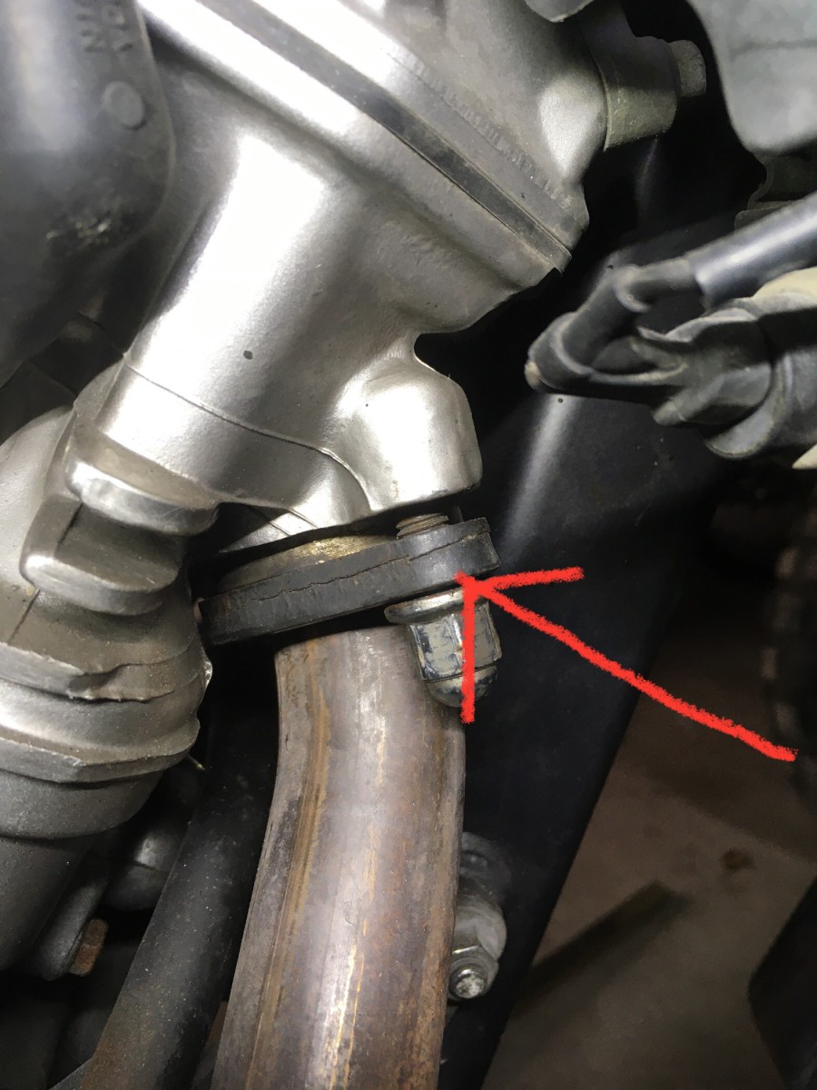

J'ai déposé la ligne d'échappement afin de désolidariser le silencieux et changer le joint
Lors de la pose, j'ai changé les 2 joints en sortie de moteur et en serrant , je me rends compte que la ligne ne se plaque pas vraiment contre le moteur.
J'ai peur de forcer en serrant.
Ce peut-il que les anciens joints soit collés?
Si je ne me trompe pas la partie (fleche rouge) doit être contre le moteur!!
Faut il que je serre pour écraser le joint?
Merci.

Il me paraît bien posé,roule un peu comme ça et refait un serrage pour contrôler :wink:

Donc la partie montrée par la flèche ne doit pas être collée a la culasse?

Tu as bien retiré les vieux joints ?
Souvent bien écrasés et collés, peu visibles et pas facile à retirer.

La bride n'est jamais totalement contre la culasse, il y a un espace fonctionnel.
Par contre quand on est très éloigné, c'est souvent signe qu'un voir deux anciens joints cuivre masqués par la calamine ont été oubliés. Il faut les extraire avec un petit tournevis plat ou une pointe.

En comparant avec la photo de mototrell, on voit clairement une différence de jeux.
Alors soit, comme les copains, tu as laissé des vieux joints , soit en serrant tes brides , tu arrives sur le joint avant sa déformation, une sorte de léger point dur qui peut t'induire en erreur.
Les joints, cuivre et surtout ceux en aluminium doivent etre écrasés au serrage pour parfaire l'étanchéité.
De toute façon, si tu roules comme çà, tu vas vite le savoir, çà va vite brinqueballer mais tu risques de perdre tes écrous borgnes et çà c'est chiant.... :pasmafote

Ou alors la bride n'est pas bien enquillée dans la culasse.
Tout à fait.
En regardant la 1ère photo de près, il est bien possible que la collerette en bout de tube ne soit pas enquillée dans l'alésage de la culasse.
