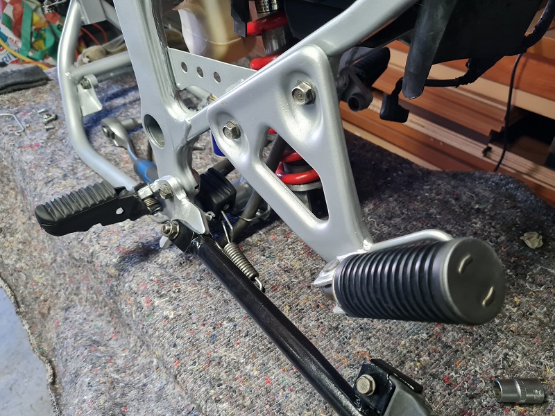

Re: T@ 87 - Premiers démontages et interrogations normal ou.. pas

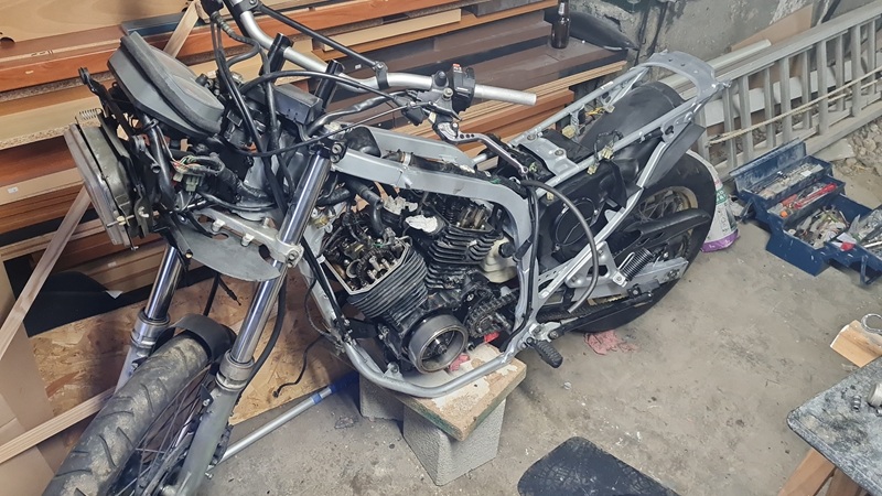

Quelques Photos, pas forcément intéressantes mais qui donnent une vue d'ensemble de ce qui est "déjà fait" sur la bête.
De petites anecdotes également au passage. ( et questions)
Vous remarquerez que le Cadre est posé sur un "établi de fortune".
Et bien, vous savez quoi ? à 43 ans je viens de m'apercevoir qu'un cadre à hauteur d'homme, c'est vachement plus simple pour travailler !
Surtout quand on en fait le tour en permanence pour monter des pièce d'un côté, puis de l'autre, etc.
Et en plus, cela à un autre avantage! ça évite de faire tomber bêtement la Clé à cliqué qui pèse un âne mort sur le haut de son cadre tout beau, et de fait un bel éclat de peinture
Si si.. j'ai fait ça, mais on ne se moque pas hein , ça arrive. ( un coup de Bright, un coup de peinture et un coup de vernis 2k on y verra plus rien mais bon... Grrr)
A tout hasard, vous avez déjà galéré un peu pour changer vos roulement de colonne de direction?
J'ai fini par arriver à sortir la cage extérieure de celui du haut, non sans mal, mais celui du bas.. j'ai quasiment aucune prise, le déport ne doit faire guère plus d'1/3 de mm
J'ai sorti le dremel master, j'e l'ai disqué au mieux, en affleurant les autres zones sans les toucher, mais le fond de gorge doit rester intact/solide, pas moyen de le faire bouger, et surtout sans prise franche.
Si vous avez des Idées astuces qui facilite le travail, avant que j'emploi des méthodes plus... bourrines
Bonne semaine à tous...

tout Objectif Flou se transforme inéluctablement en connerie bien précise !

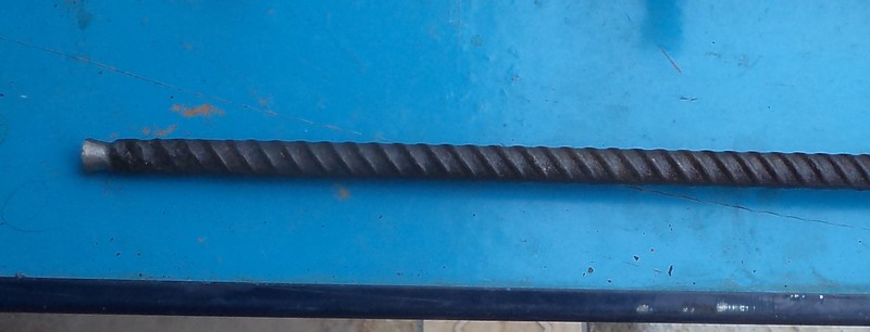

Fer à béton usiné en queue d'aronde ou en biseau légèrement coudé.
- Phil_84
- Vénérable
- Messages : 163
- Enregistré le : 22 mars 2015, 16:23
- Localisation : Boulbon - Bouches du Rhône
Merci titi,
je vais essayer avec un fer à beton, j'en ai sous la main au garage je crois, du 8 je pense, mais cela devrait suffire
J'ai mis à mal hier un vieux ciseau à bois que j'ai "usiné" pour qu'il épouse la courbe du roulement, mais sans succès.
Allez, je lance une idée à la Noix...
le déport est vraiment faible en bas. cela ne vaudrait pas le coup d'usiner avant remontage, deux ou trois Gorges (large 5 mm prof 1.5) ?
In fine on ne réduirait pas la surface d'appuis, cela permet de loger la Griffe d'un outil?

Me voila de retour d'un lonnnnng périple!
Et contrairement à l'histoire, je parti seul et revint des centaines. ( on appel aussi cela la schizophrénie)
Par ce que cette cage de roulement inférieur m'a rendu chèvre complétement !!
@TiTi j'ai utilisé un Fer a beton, que j'ai usiné et peaufiné pendant.. un long moment.
Après de longues minutes de bataille, j'ai tenté autre chose. j'avais un profilé d'acier type XC chargé en carbon de 25 de diamètre, j'ai usiné également pour faire une belle accroche...
Que néni Môsieur.
J'ai ré essayé, le fer à béton, puis le profilé puis le fer a béton et la "Ping" un bruit clair, je me dit rooo. chouette !
Penses tu ! la cage de roulement s'était fendue, un éclat était parti dans l'épaisseur ! et elle n'avait pas bougé d'un Yota !
JE t'assure TiTi, la cage s'est cassée dans l'epaisseur, dans l'axe du point d'impact (première fois que je vois ça)
Bref, les autres cages étaient déjà au congélateur avec le Té inferieur, et comme dirait le collègue ..
j'ai mis le "Masque de Fou"
Et j'ai entrepris la cage au Dremel,, jusqu'a ce que mort s'en suive. (et bière, bien méritée)
j'ai donc dans la foulée tout nettoyé, remplacé les deux cages, monté le roulement sur l'axe du Té inferieur avec son cache poussière, bien graissé l'ensemble et Hop tout remonté.
Dingue la différence entre les anciens et les nouveaux roulements. on a l'impression que la meule sort de concession..
bref, tout cela pour dire que... les roulement sont changé, les Té remontés, j'allais fixer le guidon mais ...
Les vis de fixation des pontet mises par un des ancien propriétaire ne me plaisent pas. différente, une tete Hex en 18 l'autre en 19, un acier pas traité, bref, je vais les changer (les vis hein, pas les pontets)
et du coup j'ai passé une Grosse demi heure a faire le tour de touuuuuuuutes mes vis et..
Impossible de retrouver les vis de Fixation de mon cale pied arrière droit ! la longue et la courte. introuvable.
Si quelqu'un a les refs ou les dimensions exacts , (ou encore mieux une paire en rabe qu'il n'utilise pas..?)
Que néni Môsieur.

Faut regarder sur la bique ( http://www.bike-parts.fr/ ).

Clairement ! c'est bien la première fois que je bataille comme ça quand même...
Thank's TiTi ! ( encore une fois)TiTi a écrit : ↑01 oct. 2024, 10:31Faut regarder sur la bique ( http://www.bike-parts.fr/ ) ( http://www.bike-parts.fr/ ).
je pensais pas qu'ils donnaient les côtes sur les Micro fiches. quelle bonne initiative !
Bon par contre, j'aime ma moto en config d'origine, mais... quand même, à plus de 11€ pièce la vis M8 x 55
(certes, ils doivent pas en vendre une tous les jours ) mais bon quand même, bref j'en avais pour 20€ avec les FDP.. autant te dire qu'elles peuvent arriver lustrées les vis LOL.
Du coup j'ai commandé dans un autre Mag de pièce détachées moto, qui est sur Avignon (du coup pas de frais de port) deux Vis 6 Pans épaulées, une en M8x55 et l'autre en M8x16, pile les même dimension et forme en Hexa épaulée, (3.20€ TTC les deux) plus raisonnable pour mon porte la feuille ;

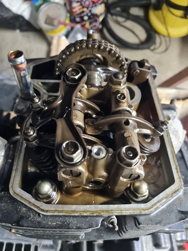

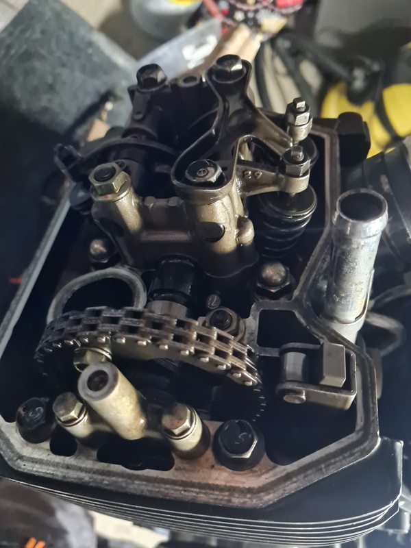

Alors oui, ça fait 3 ans je sais mais me voila de retour, et avec un moteur pour mettre dans cette transalp et bientôt rouler.
Alors oui j'ai trouvé un moteur A budget serré.. y'a la distri a faire mais bon ca se gère, tant qu'il est au sol, je vais en profiter, je n'ai que les chaines et l'outil pour extraire à acheter, le reste c'est que du temps et.. je devrais en avoir un peu.
me voila donc à écouter ce moteur tourner, entendre un petit bruit de cliquetis devant, mais ca tourne bien tout semble propre ca fuit pas pas de mayonnaise, ASB est propre, quasiement neuf, je fais affaire on sort les outils on désolidarise le moteur du cadre je donne les sous sous au vendeur et rentre chez moi avec ce petit joujou dans le coffre.
une fois a la maison, j'ouvre le cache culbu, et je tombe sur cette chaine qui.. ne ressemble ni a un 87 ni à un 91, ou alors un 87 avec un ordonnancement peu courant des maillons. .
Si si regardez?
Quelqu'un a une idée éclairante sur cet obscur sujet?
Si si regardez?

Ben sur mes moteurs noirs (87 à 89) j'ai ce type de chaîne, a partir de 90-91 la chaîne est plus fine et ce jusqu'à la fin de production de la 600
PS regarde le tableau que TiTi met de temps en temps pour l'identification des moteurs, avec ton numéro de serie tu auras l'année exacte

Effectivement sur mon ex moteur 87-88, la chaine a l'air plus grosse.[attachment=0]A1.jpg

j'avais regardé sur le tableau je suis bien sur une serie de 87.citropascal a écrit : ↑16 févr. 2026, 20:38Ben sur mes moteurs noirs (87 à 89) j'ai ce type de chaîne, a partir de 90-91 la chaîne est plus fine et ce jusqu'à la fin de production de la 600
Ce qui me surprend c'est la conception de la chaine. elle est a priori plus large Mais, compte moins d'épaisseurs de maillons..
Et certaines rangées sont "doublées au lieux d'être en alternance sur ceux que j'ai vu. c'est pour cela que ça m'intriguait.
je crois que c'est plus une question d'organisation des maillons.

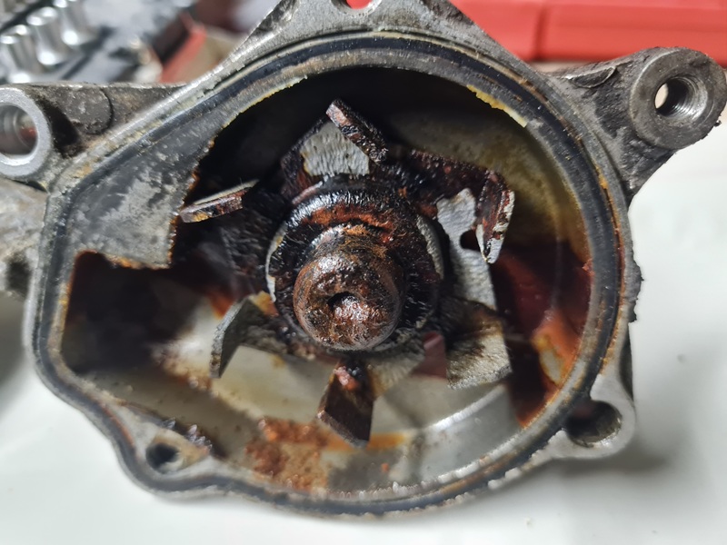

Bon enfin, le démontage commence, j'en ai profiter pour ouvrir la pompe a eau mais.. je ne sais pas trop quoi en penser y'a de la rouille mais. c'est "pas si pire' comme dirait certains.
On remplace ou.... Pas? vos avis?

Bon comme je ne trouvais pas comment bloquer ce fichu vilo facilement et que de toute manière il faudra remonter le moteur dans le cadre..
ben.. j'ai remonté le moteur dans le cadre. comme ça, une bonne chose de faite.
(je me rappellais pas ce que ca faisait de laisser ses doigt entre le moteur et le support avant du moteur, quand on le remet en place.)
C'est pas terrible en fait..
En plus du coup j'ai tout "laché" bêtement après avoir enlevé ma main, et j'ai un tantinet abîmé la peinture du cadre en bas, a cause du choc du moteur qui a rippé dessus.
Bon c'est pas grave mais ca fait râler une seconde fois.
