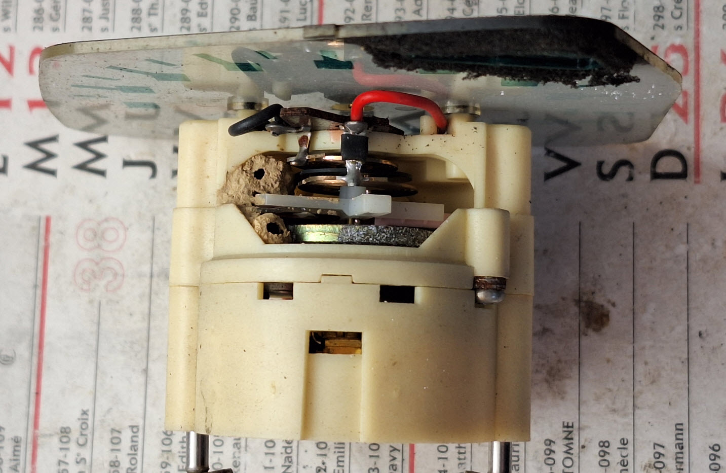

Ah ben non, ce n'est pas encore fini avec ce compteur, de petits habitants ont élu domicile dans le compte-tours, et particulièrement dans le mécanisme de l'aiguille
Avec un petit cure-dent et à la loupe, je déconstruis ce que ces bâtisseurs de l'extrême ont savamment construit, dommage c'est si beau
Et c'est toujours pas fini, le @levoleurdepoules avait bien raison, je le repasse 1er ex aequo
mais ceci ne sera pas dévoilé en public sur les antennes de Transalpage
