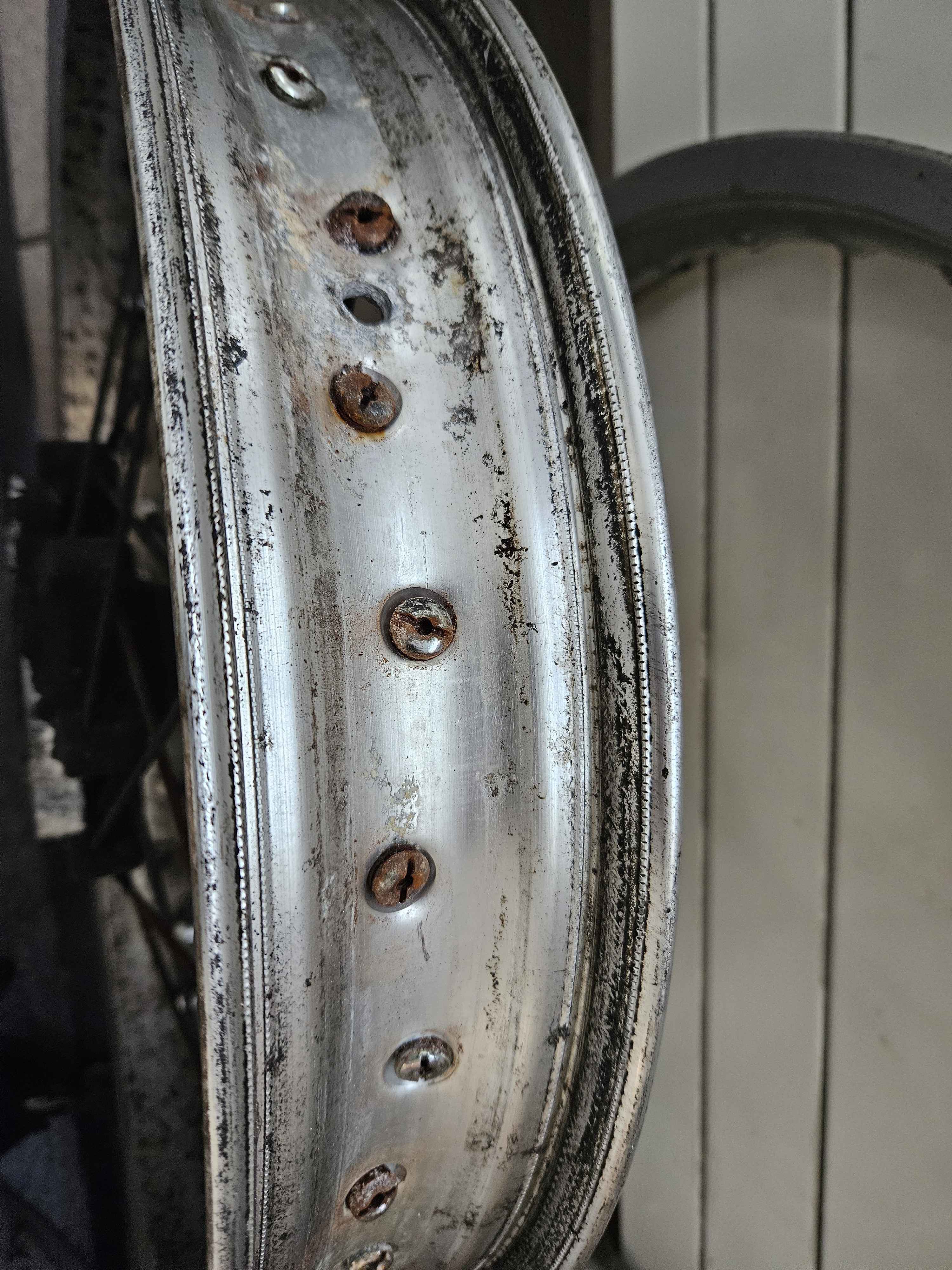

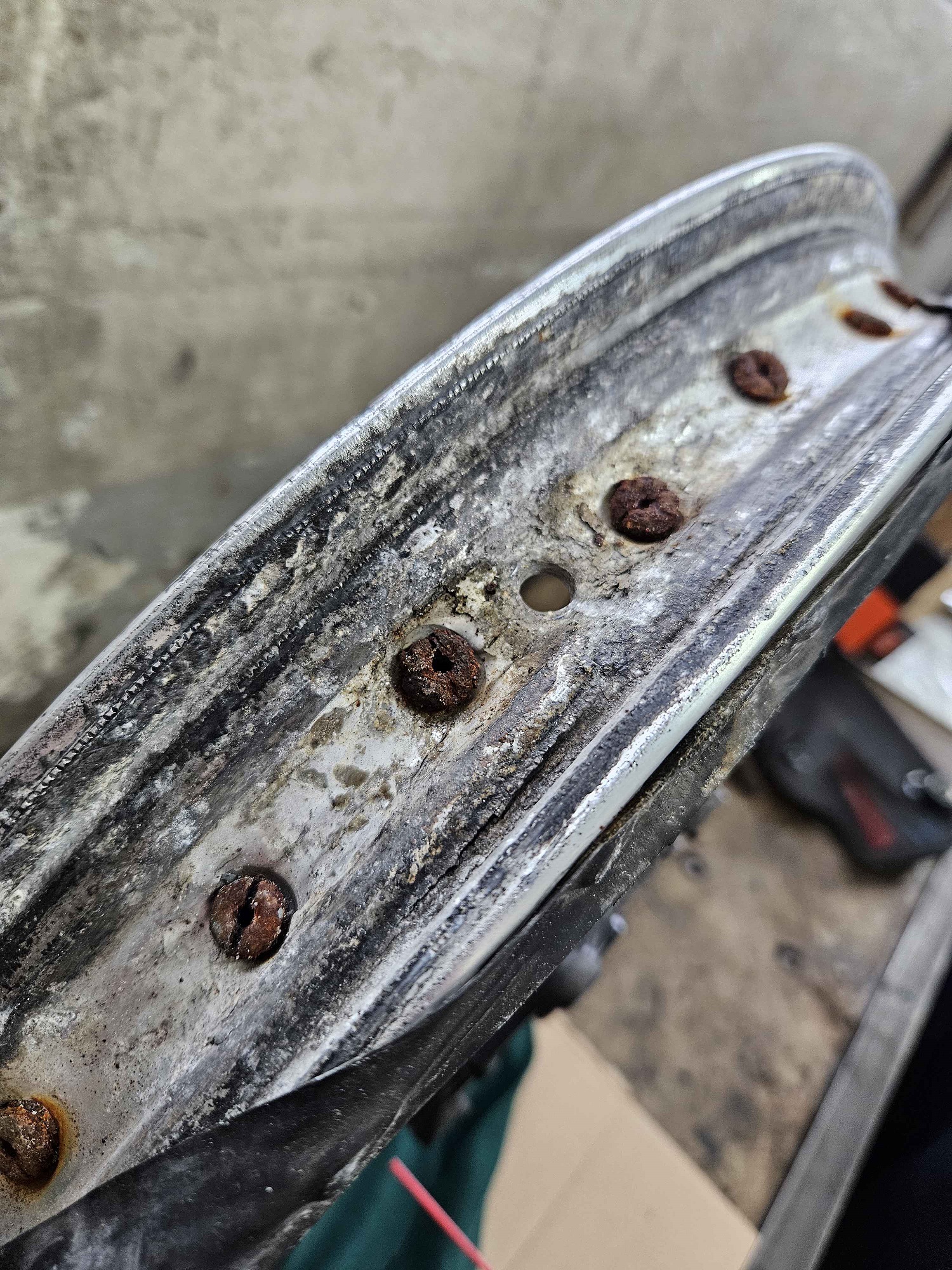

Les jantes… déjà qu’elles n’étaient pas très belles, mais alors l’intérieur, c’est un cri de désespoir mécanique. On dirait que quelqu’un a essayé de polir ça avec un hérisson mort.
Je vais finir de la démonter, la nettoyer, puis aller voir un spécialiste des jantes alu pour qu’il me dise si c’est récupérable ou si je dois directement organiser une minute de silence.
Je démonte quand même les rayons les A, les B, et malgré un bain mariné au WD40 digne d’un spa de luxe, j’en ai perdu deux dans l’opération.
(Honnêtement, vu l’état, je pensais assister à un génocide complet.)
La cérémonie funéraire aura lieu au cimetière des Mains Propres, section “Victimes du Dégrippage”.
On y enterrera les deux rayons tombés au combat.
Venez les mains vides, je m’occupe de tout : fleurs, discours, et peut‑être même un petit apéro en hommage.

Messages : 10253
Ben voilà, tu auras une paire de roues pour le TT :wink:
J'ai les mêmes horreurs en photos, une fois gratées et poncées, c'est encore plus impressionnant.
Et pourtant ça roule :ouioui
Mais pour un perfectionniste comme toi :ahhhhh :zen

T'as la même chose et tu roule?? Si l'extérieur est propre, et que l'intérieur tien le coup, moi ça me va.
Si jamais j'arrive pas à les rattraper, je me pencherai vers vous pour m'aider dans la recherche, j'ai essayer d'un peu regarder, mais c'est pas évident, elles ont l'air toute passablement usée.
Ponce la zone qui te parait la plus atteinte, et après tu évalues l'épaisseur restante, là on ne voit pas jusqu'où la gangraine est allée ...
Oueh, malheureusement elles sont pour beaucoup dans le même état :sniff
Les miennes, dorées, étaient quasi nickel à l'extérieur et suite à une crevaison de l'avant, au démontage du pneu, je me suis rendu compte que c'est le décollement d'un copeau à l'intérieur de la jante qui en était la cause (de la crevaison) :pasmafote

Je vais attaquer comme cela, on s'en rend pas compte, mais j'ai retiré une sacré profondeur de matière!! Je pense au moins 4mm. Je ponce et ensuite j'avise. Merci
Bonne nouvelle, la jante arrière est nikel dedans!!! Quel soulagement :respect
Au pire je trouve qu'une jante avant d'occase...... Ou une autre marque d'occase comme les jantes Excel, on va remplir des tableaux avec...

Les jantes me pose un réel questionnement.
-Faut-il faire sabler, réparer, et anodiser les jantes actuelles, et commander les rayons cassé à la marque. OU
-Commander 2 jantes chez EXCEL neuve avec un kit de rayons neuf !
-Ou faut-il essayer de passer à 40% d’absinthe pour 60% d’eau fraiche !
@Manu49 Je veux voir les photos des mains moi !!!
Messages : 5709
Has thanked : 65 times
Tu arrives encore à trouver des jantes d'origine en état sur lbc. Par contre une jante alu qui a oxydé tu peux oublier, essayer de réparer c'est reculer pour mieux sauter, l'oxydation revient...
J'ai du mal à croire, avec le boulot de maniaque que tu nous as fait, que tu sois capable de remonter tes vieilles jantes de la mort. :mrgreen:
çà sent le cerclage et rayonnage neuf st'affaire :ouioui
A moins de trouver une paire de jantes d'occase en bel état, mais bon, c'est une vraie rareté :pasmafote
Après, si tu passes à 40% d’absinthe pour 60% d’eau fraiche, ta vision peut changer et te permettre de voir des jantes neuves en regardant tes vieilles roungnes en alu :lol: :lol:

La jante arrière est franchement pas dégueu, c'est juste l'avant qui est vraiment HS. Je prends le temps de la réflexion et me pose sur mon petit rocher afin de méditer sur la meilleure solution.
40/60 c'est le bon dosage pour les remonter tel quel :lol: , je connais les méfais de l'alcool lors du bricolage, c'est le lendemain qu'on réalise notre belle connerie :gloup
citropascal a écrit : ↑
10 mars 2026, 17:25
J'ai trouvé un lien pour en acheter une avant en très bon état. J'attends encore d'amener chez le spécialiste pour avoir son avis.
mais je suis sur que tes connaissances sont juste, et qu'il faut pas que je m'acharne, mais je suis un peu tétu, j'apprends souvent mieux de mes erreurs, et ça sera une bonne occasion de te payer une bière pour m'excuser de ne pas avoir suivi ton conseil :respect
