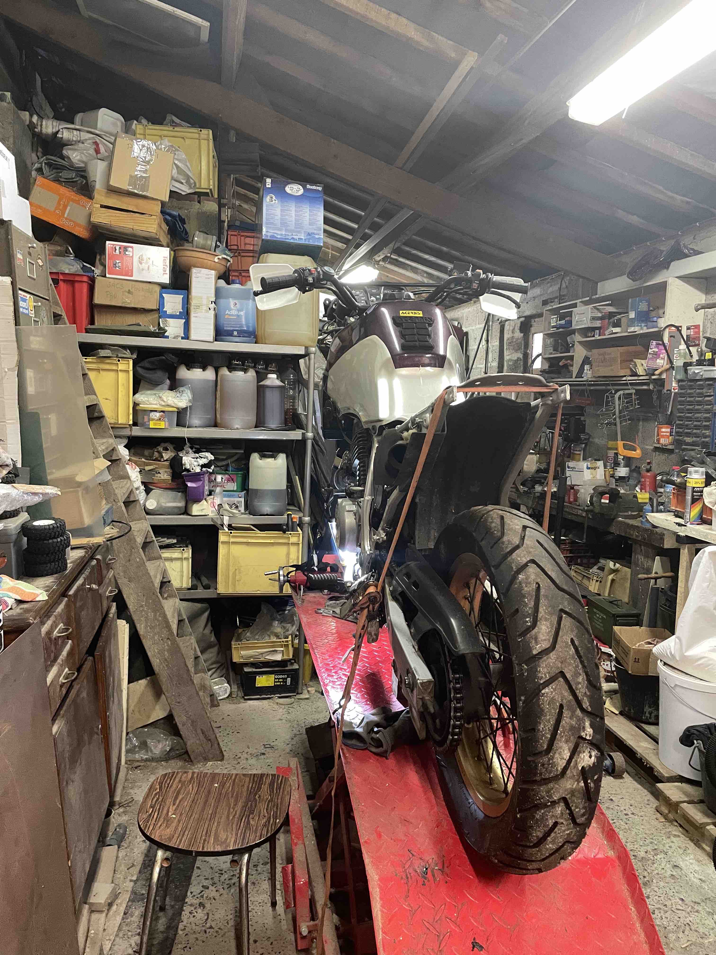

Comme beaucoup ici , on finit toujours par craquer
Je suis reviendu sur le Fofo avec dans la tête l'idée de me faire la T@ de mes rêves
J'ai trouvé la belle , il ne me restait plus qu'a !!!
Elle se trouve donc sur la table d’opération , toute contente ( c'est elle qui le dit :ouioui )
J'ai commencé par la dévêtir ( je vous rassure , les enfants peuvent regarder :mrgreen: )
Et sous ces vêtements , et bien de très agréable surprises
A part de la poussière , pas un pet de rouille , même l’araignée est nickel
Elle a juste besoin d'une grosse révision , chose que j'ai toujours effectuer sur toutes les motos que j'ai achetée
J'ai donc fait une liste
Vidange + filtre a huile , l'air était neuf , l'ancien proprio l'avait remplacé
Vidange circuit de refroidissement , circuit de freinage + remplacement des durites par des avia
Remplacement du phare AV , montage de pare-carters , de cale pied plus large , d'un guidon de quad plus haut avec protège mains , bulle Goffi
Longues portées , anti-brouillards , support valises pour valises alu et top caisse
Remplacement des pneus AV et AR par du tétine
Elle aura un look baroudeuse même si je ne ferais plus de tout terrain , du tout chemins bien roulant et sans pièges au max , et oui :vieux :vieux :vieux
Et bien sûr au vue du titre , une nouvelle robe :hehe :hehe :hehe
Je vais donc vous mettre des photos au fil des avancées mécanique et du ponçage
Mais , je vais garder le meilleur pour la fin
Je me demande même si je ne vais pas attendre d'être a la Grok pour la présentation finale
Je posterais bien sûr des photos après pour ceux qui n'auront pas pu être avec nous
Voilà la suite au prochain épisode

Messages : 49778
Re: Violette a Perce Neige
Bel empilement.
T'es fan de Tetris ?

05 févr. 2026, 21:49
Bel empilement.
Oui effectivement , le rangement façon Spirit :mrgreen: :mrgreen:
Mais , comme tu le sais , je suis en transit , enfin presque :hehe
Mais , je dois aussi reconnaître que j'ai toujours été le roi de l'empilage :mrgreen: :mrgreen: :mrgreen:

Messages : 49778
C'est pas une critique mon Fabrice,.je me bats aussi avec l'empilement dans mon garage.
Je te souhaite une belle aventure avec cette moto qui semble te passionner. wow

Bon , on continu , doucement , mais , sûrement :mrgreen:
J'ai pas vraiment le réflexe photos
Alors , j'en fait une quand j'ai fini
Je sais , vous préféreriez plus :pasmafote :pasmafote
J'ai passé mon après-midi sur ces fichus protèges-mains :greuh :greuh :greuh :greuh
Ils sont enfin montés et je trouve ça plutôt sympa :hehe :hehe
A partir de maintenant , je me consacre a la peinture :hehe :hehe :pasfou :pasfou
Je vous ferais une tof avec l’apprêt et après ....... , je sais pas :mrgreen: :mrgreen: :mrgreen:
Faut savoir garder le sussepance ( non , c'est pas sale )

levoleurdepoules a écrit : ↑
18 févr. 2026, 08:08
le plus long dans cette histoire n a pas du être le montage entant que tel, mais bel et bien de mettre la main sur les outils !!!
:lol: :lol: :lol: :lol: :lol: :lol:
Et bin non 8-P 8-P 8-P
Même si l'empilement ambiant peut donner l'impression d'un fatras
Il est organisé , je sais ou tout ce trouve a peut près :pasfou :pasfou
Par contre les outils , eux sont dans la servante et sont rangés après nettoyage
Et pis 8-P 8-P 8-P 8-P 8-P 8-P 8-P 8-P 8-P
:mrgreen: :mrgreen: :mrgreen: :mrgreen: :mrgreen: :mrgreen:

the spirit a écrit : ↑
18 févr. 2026, 08:58
et la servante, tu la retrouve facilement ?? 8-P 8-P 8-P 8-P
C est des pare carter que l on appercoit ?
Tu penses mettre une TDF "type rallye" ( comme celle de germain) ou tu laisses celle ci ?
Ca lui donnerait un look agressif je trouve
