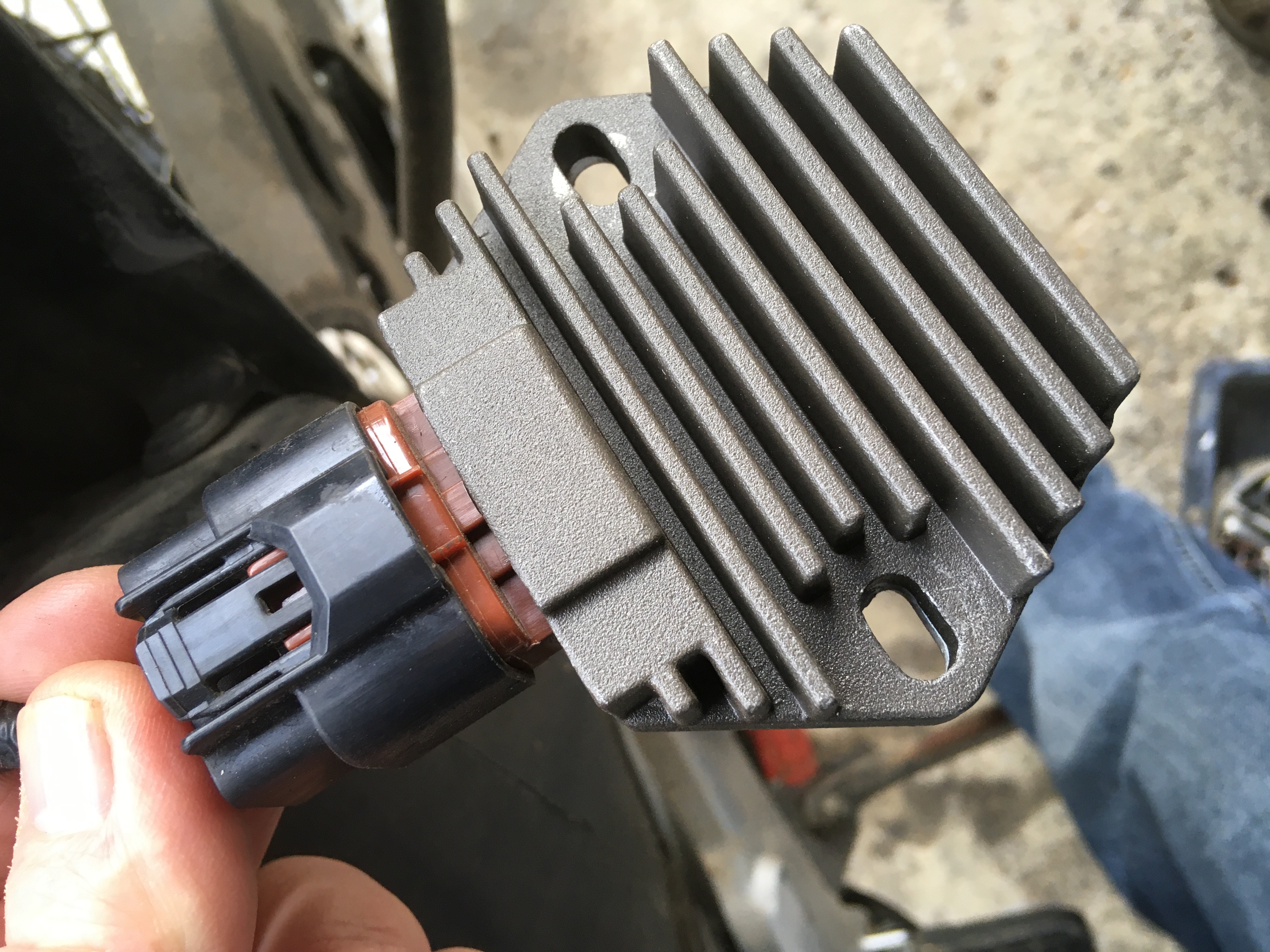

Je ne suis pas arrivé à retrouver la marque du régulateur que j'ai changé il y a trois ans ...
des photos pour aider ?
Du chinois ? :roll:

Sur le site de Motoblouz il vendent ça,https://www.motoblouz.com/vente-regulat ... 80358.html
vous avez un avis ? J'ai une 650 de 2002 alors pas de Mosfet... :( Celui ci est un SGR

OK ! Merci, j'ai finalement commandé sur E.Bay un régulateur d'origine chez un revendeur
chez qui j'avais acheté l'an dernier un volant magnétique pour ma SR500 j'avais trouvé le gars
(un Normand) sympa sérieux et efficace, donc pour 39,00€ j'essaie il me garanti qu'il fonctionne
et provient d'une pauvre Transalp accidentée. je tente le coup , c'est 100 balles de moins que les
trucs sérieux en neuf. Je garderai mon ancien régul en secours au cas ou ...
Je vous tiens au courant (ah ah ah !! :lol:)

Donc, le nouveau régulateur d'occaz est monté, il régule parfaitement avec une très légère différence entre bas et haut régime 14,3 et 14,5 feux allumés, je vais tenter de brancher mes poignées chauffantes dont je ne me servais plus... le vendeur m'a envoyé un autre RR qui lui fonctionne plutôt à 13,5v que je vais emporter en secours*... Merci Marco ! :-D
*Parce que sur une T@ on a droit à un vrai coffre à outils ! :ouioui
