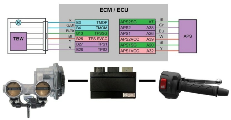

Oui voilà, la première fois que j'avais mesuré les tensions, ce n'était que sur le canal 1 et surtout c'était coté boitier de cde des papillons, donc après l'ECU sur TPS1 (en B27 sur ce schéma) :
Cette fois-ci c'est directement à la sortie de la poignée des gaz et il n'y a donc aucune intervention de l'ECU à ce niveau.
La courbe bleue correspond à ASP1 (A26) et la orange c'est ASP2 (A38).
Les tensions de APS1VCC et APS2VCC sont de 5V, ce qui est logique.

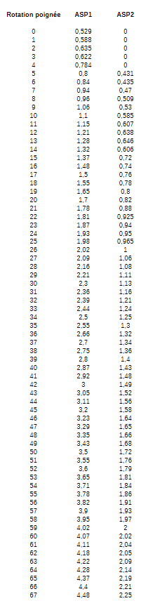

Je vous donne le détail des mesures, si jamais un jour quelqu'un veut comparer les choses..
Il peut y avoir de légères différences car l'affichage de l'angle au compteur étant par pas de 1°, on trouve forcément une tension différente entre le tout début et la fin d'un même pas affiché.

Pour tes mesures, tu as pris comme référentiel (0V) APS1SG pour la mesure du canal1 et APS2SG pour la mesure du canal2 ?

Oui, il y a 2 canaux pour améliorer la sécurité. Si une incohérence est détectée entre les deux circuits, un mode de sécurité peut être activé.
S'il n'y avait qu'un circuit et qu'une panne se produise, que le fil de masse de la poignée se coupe, qu'un court-circuit provoque un contact entre le positif et le signal, etc.. alors la moto pourrait potentiellement accélérer à fond.
Il y a donc un deuxième canal totalement séparé (2 positifs différents pour l'alimentation, 2 masses différentes) pour que l'ECU détecte parfaitement la moindre anomalie.
La tension du 2eme canal est volontairement de la moitié du 1er. Il doit y avoir une redondance entre les signaux, mais les tensions doivent être différentes, ce qui permet de les différencier et ainsi l'ECU détecterait un court-circuit entre les 2 signaux - enfin, j'imagine.
Les masses APS1SG et APS2SG et la masse générale sont reliées ensemble dans l'ECU - en tout cas mon ohmmètre m'indique franchement cela.
Pour le canal 1, j'avais testé s'il y avait une différence de tension selon que j'utilisais la masse générale ou bien APS1SG et la tension était identique.
Pour le canal 2, je n'ai donc pas utilisé APS2SG.
Tu penses que c'est une erreur ?

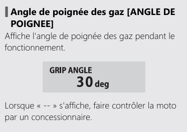

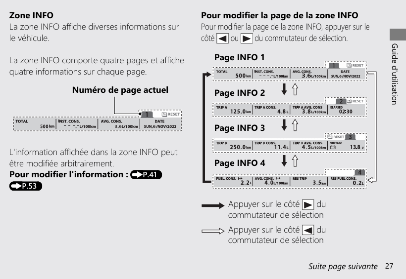

Pour l'affichage de l'angle, ça ce passe dans les préférences de la zone "INFO".
Capture d'écran 2026-01-27 220143.png (118.66 Kio) Vu 4258 fois
Dans la liste des choix possibles, il y a "ANGLE DE LA POIGNEE" :
Capture d'écran 2026-01-27 220320.png (93.29 Kio) Vu 4258 fois
Capture d'écran 2026-01-27 220553.png (25.16 Kio) Vu 4258 fois

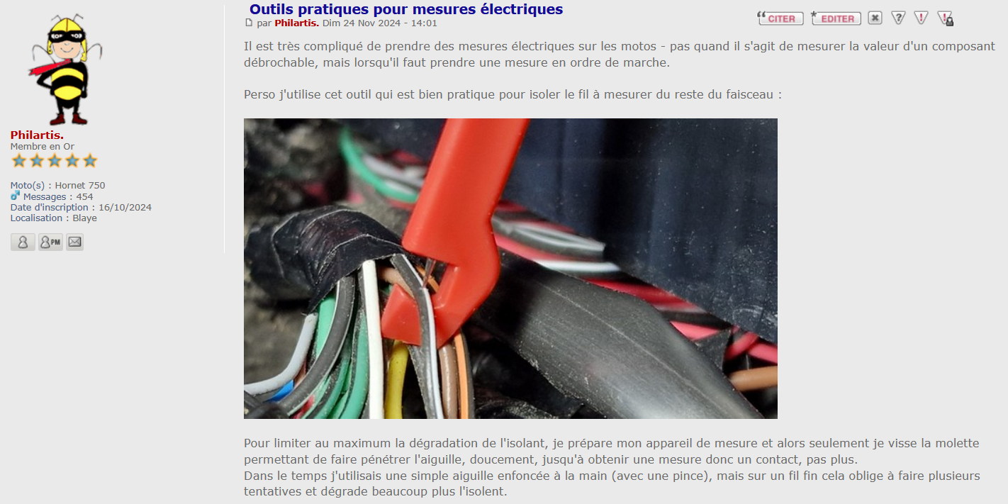

Perso j'utilise un outil de ce type pour piquer au travers la gaine du fil, mais une aiguille fine fait l'affaire (attention aux court-circuits).

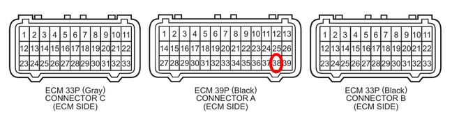

Le fil signal du canal 2, c'est le fil gris qui est en position 38 sur la prise centrale (prise noire avec 39 broches) du module ECM.
Cette prise possède 3 rangées de 13 broches (certaines sont libres) - celle qu'il faut mesurer est donc l'avant dernière sur la rangée la plus basse.
Tu vas voir, l’accès est difficile alors le mieux est de décrocher le boitier ECM pour le déplacer.
Le canal 1 est plus facile d’accès car c'est la broche 26 sur cette même prise, c'est à dire la dernière de la 2eme rangée (fil bleu).
Capture d'écran 2026-01-27 222406.png (65.98 Kio) Vu 4258 fois
Ceci représente les prises telles que tu les vois quand elles sont branchées à l'ECM - Pour repère : le fil No 1 de la prise centrale est rouge.

J'ai retrouvé un sujet à ce propos sur mon forum :
