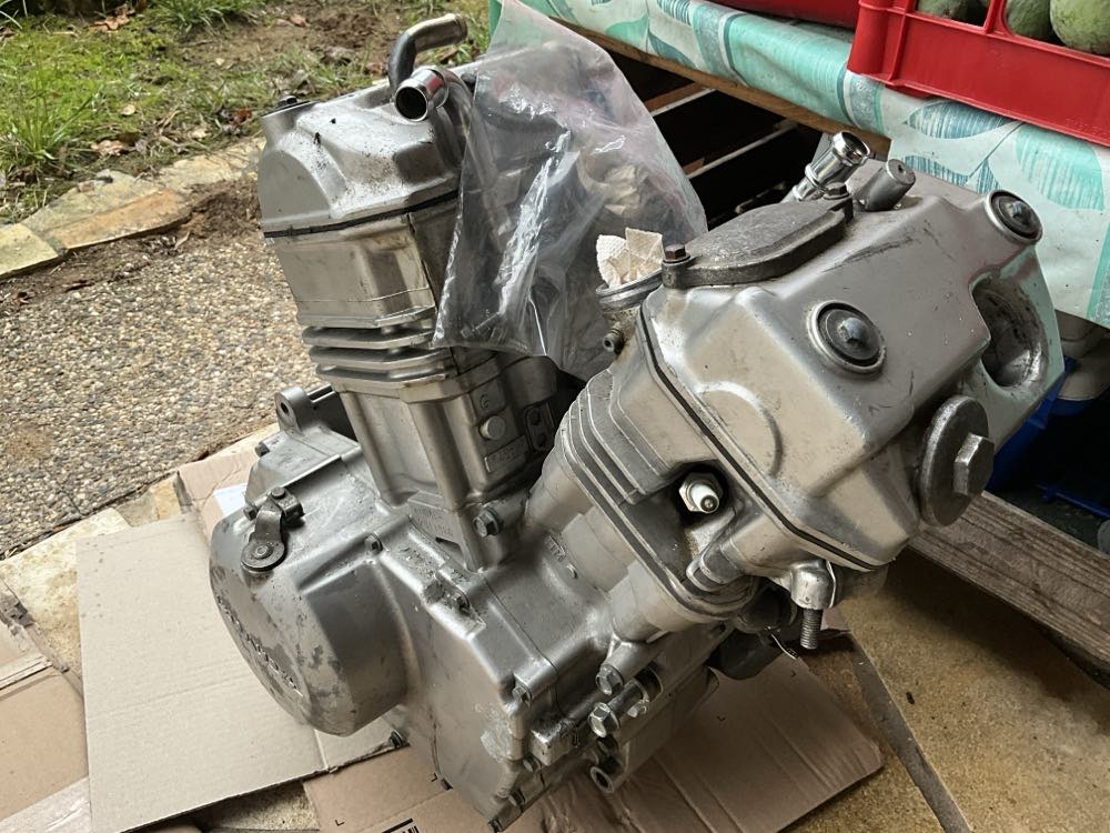

Mais du coup dans l’autre forum steffer parle de cylindre ; de 750 AT ? je voudrais me faire ça gentiment car je viens de dégoter un moteur pour 100 balles . Apparement serré au ralenti ( au portail pour cause de fuite LDR ) .

Bon finalement, j’ai trouvé que ce moteur pas cher . :oops: Vendu pour un 07a

J’ai bien lu le post de Xavier 2a ,mais je ne sais pas si ça a abouti . Que me conseillez vous maintenant que j’ai celui là plus un moteur de 650 par terre .

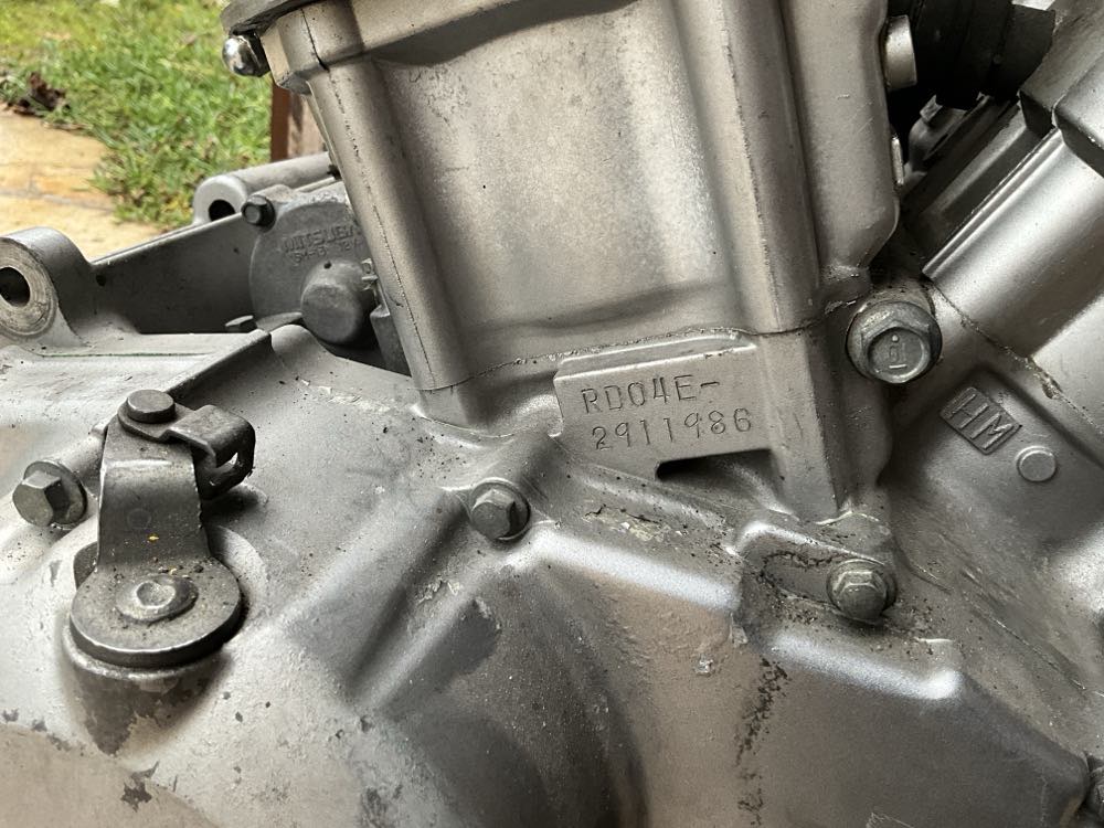

Re: 700 ntv sur transalp
Moteur 2000 donc bien RD07A.
01 nov. 2025, 22:52
Bein non, il est du 29 novembre 1986 !!! c est marqué dessus !!! :-D :lol:
