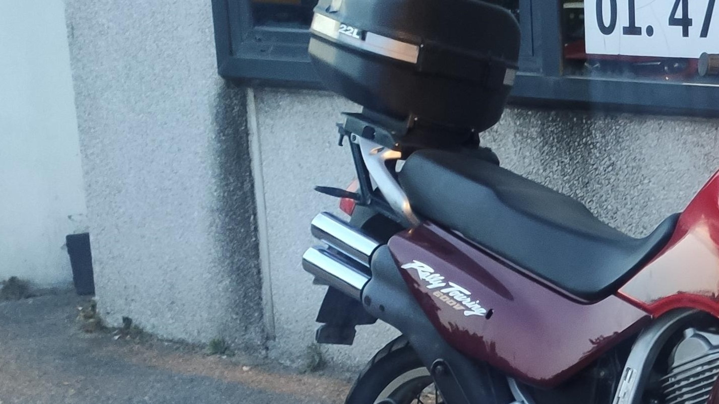

J'ai monté les We Moto sur un Transalp d'un client et ça fonctionne très bien.
Sur la mienne je suis passé en LED avant et arrière ; ils sont bien plus visibles et étant moins larges celui à droite n'est pas en regard de l'échappement :
Zoom sur cligno
Zoom sur cligno

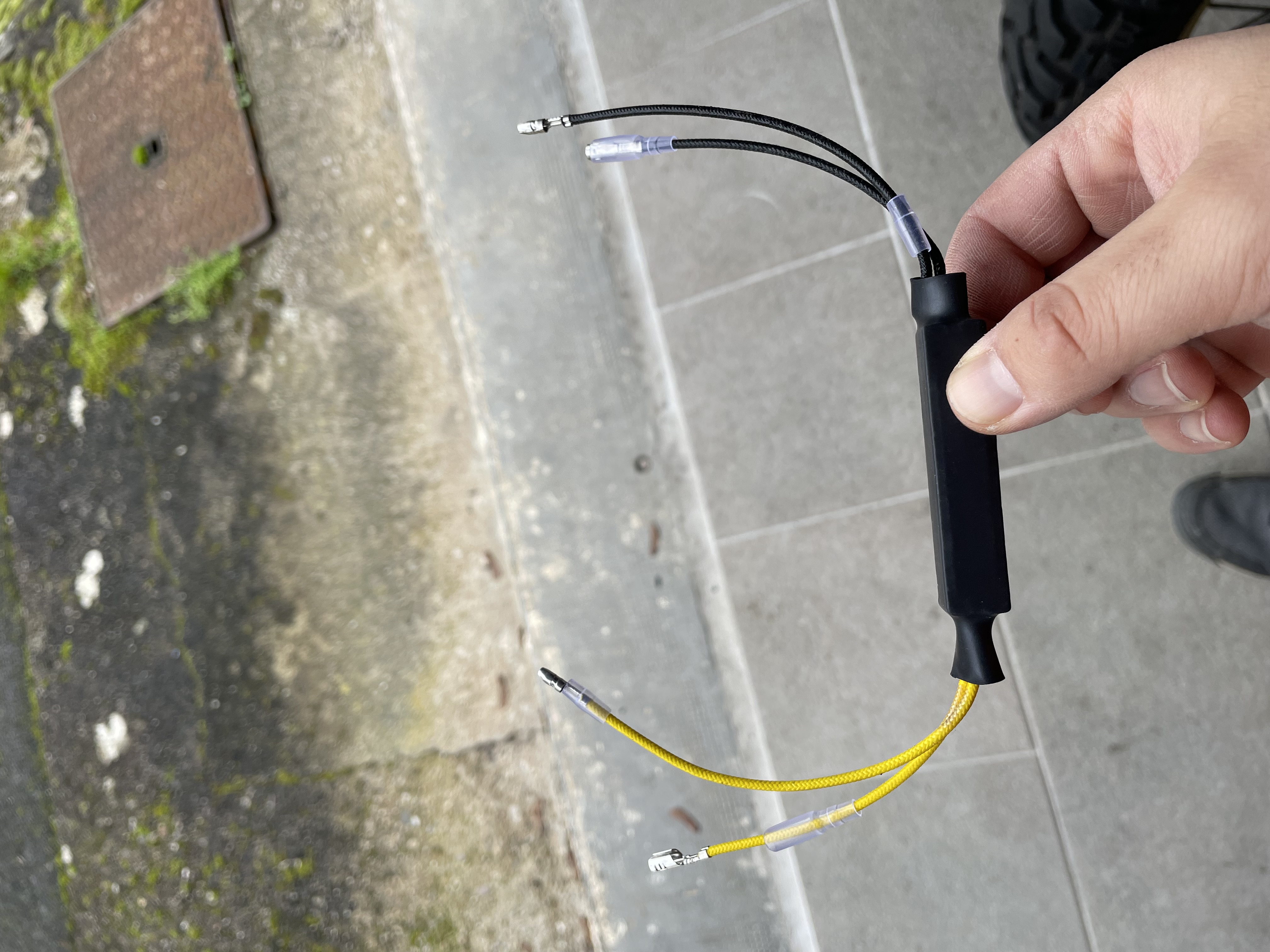

En cherchant des infos je suis tombé sur ce sujet, je voudrai passer en clignotants LED à l'arrière, le problème étant que lorsque je monte les nouveaux, ils clignotent trop vite, j'ai donc mis une résistance exprès mais malgré celle-ci ils clignotent toujours trop vite...
J'aimerai donc savoir comment tu as fait les branchements avec tes clignos LED, est-ce que tu as mis une résistance ou changé la centrale des clignotants ... ?
Merci beaucoup !!
Re: clignotant arriere T@ 600
Il existe des centrales avec réglage. pas cher chez Ali.

@Rhum-ain Pour la résistance , tu peux nous dire ce que c'est et comment tu l'as connectée au faisceau ?
Rhum-ain
Messages : 6
Enregistré le : 13 oct. 2025, 20:11
Localisation : Tarn
Département : 81 Tarn
Message par Rhum-ain »
Voici une photo de la résistance que j’ai utilisé.
J’ai donc connecté les 2 fils du nouveau cligno (jaune et noir) sur la résistance, (respectivement jaune/jaune et noir/noir). Et ensuite j’ai connecté les fils du faisceau sur les 2 fils jaune et noir restant.
