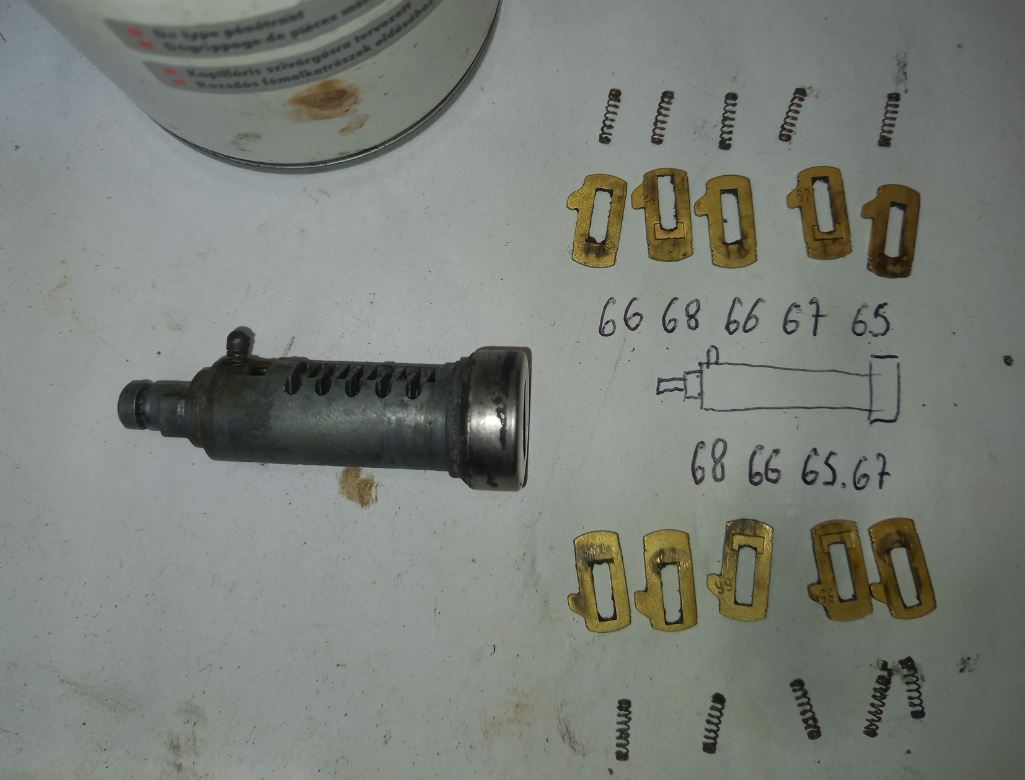

Messages : 7842
Re: Revendre les valises plastique Honda : les laisser ouvertes ?
ZeDab a écrit : ↑
04 déc. 2025, 08:45
ZeDab a trouvé des barillets de remplacement ⇛⇛⇛ sur ce site ⇚⇚⇚ : ce sont des barillets codable grâce à des lamelles métalliques.

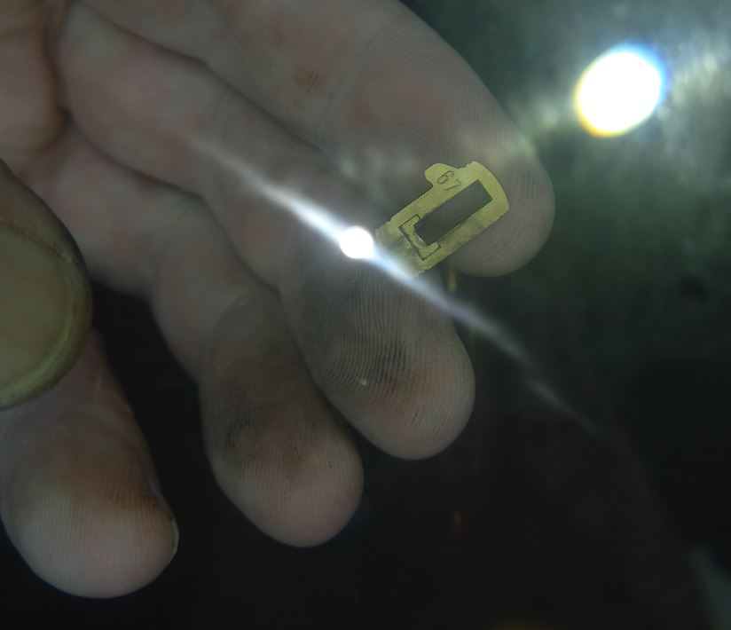

çà me rappelle des petits moments de bonheur ces serrures à coder au profil de la clé.... (doigts boudinés s'abstenir, ultra nerveux s'abstenir également :lol: )
Ici, une serrure de male arrière pour ma Grisette.
Parfois, on a pas tous les bons couteaux selon le profil de la clé, il est possible d'en supprimer quelques un et çà fait le job.
Je connais même une personne qui a viré tous les couteaux, çà ferme et çà ouvre avec n'importe quel clé, bon après il faut le savoir hein...
Clé, qui a bien entendu le format pour entre dans la serrure.
11 couteau serrure.JPG (36.34 Kio) Vu 4246 fois
12 couteaux déposés.JPG (78.03 Kio) Vu 4246 fois
